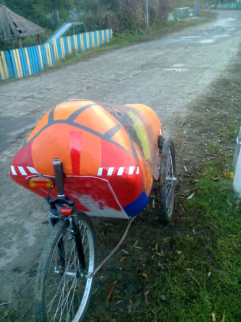

А вот интересно, как ведет себя аппарат с задним рулевым колесом при левом повороте? По моим ощущениям, радиус должен быть ого-го какой...
Ежели интенсивно не педалировать в момент поворота а использовать накат (инерцию аппарата), то безразлично левый или правый поворот, и повернется на маленьком пятачке. Все "заднерулевые" конструкции очень маневренны. Вспомните, что автомобиль в ограниченном пространстве паркуется только задним ходом.

Кто бы спорил. А вот начинать движение с поворота налево или направо - думаю, разница будет...

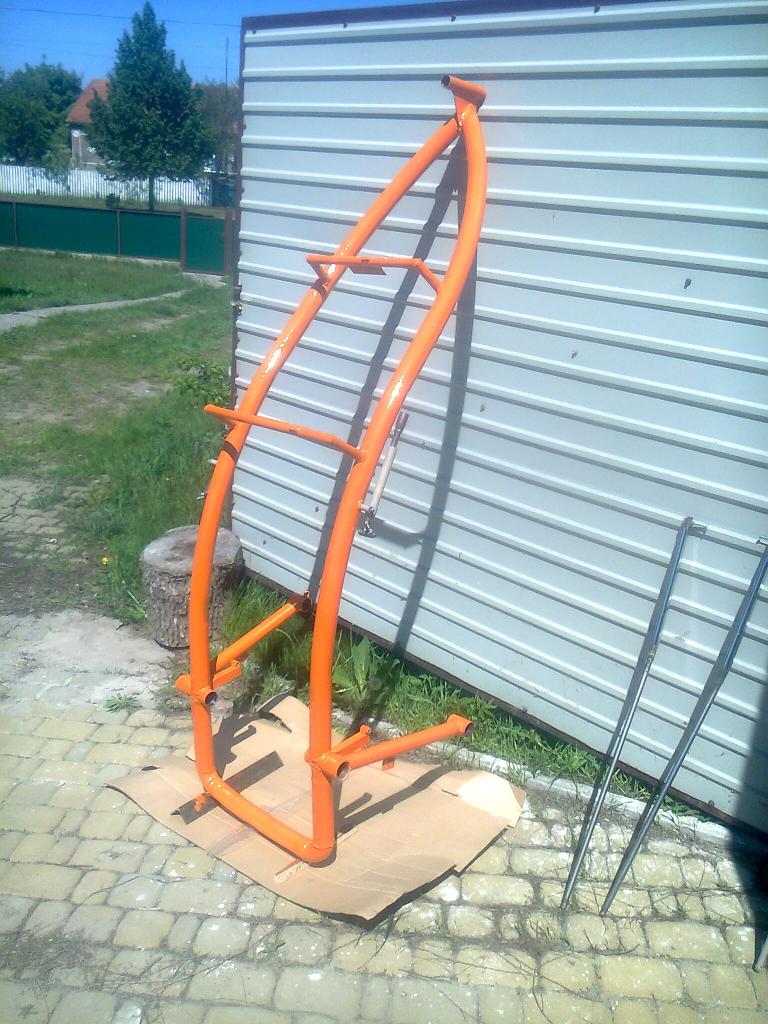

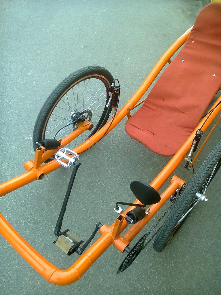

semenchuk писал(а):
Консольное крепление колес решено одинаково только ось приводного длиннее. Ось вращается в подшипниках и на нее надевается обычное колесо без внутренностей и одной обоймы - вместо нее по ее размерам выточена шайба с внутренним Ф17мм. на конце оси резьба М12 и длинная гайка которая и держит колесо.
то есть если сделать фланец под ротор тормоза за рычагом то можно и на второе колесо получить тормоз?

semenchuk писал(а):
Педаль самодельная на основе картриджа каретки - просто приварил две железки и вставил деревяшки на шпильках. Третья точка крепления не нужна
У меня в руках ось каретки:- надеваю по куску шатуна, прикручиваю их и сваркой удлиняю, так ли?

интересная конструкция, как вы ее в корпус засунули?
каков вес голой рамы?
какое расстояние от земли до педали? смотрел видео, так и не понял, как реализован пол

Не отбирает ли мощность левый рычаг?
Т,е., рычаг на раме имеет свой шарнир?
Добавлено через 1 минуту 55 секунд:
Так ли?
Добавлено через 6 минут 20 секунд:

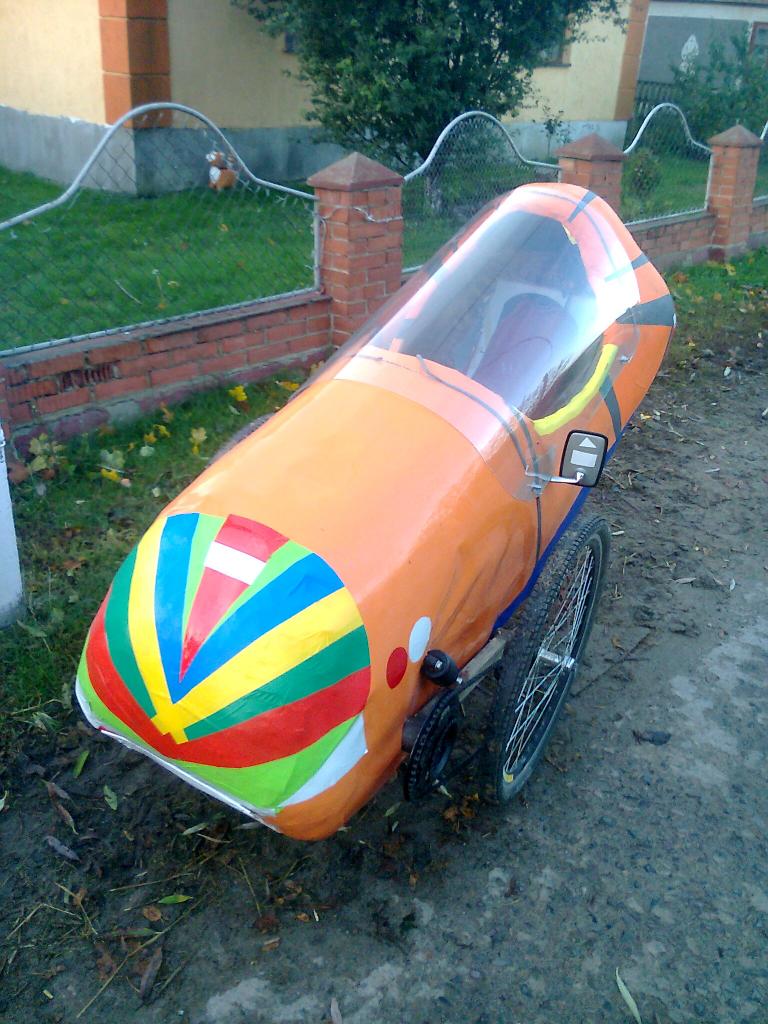

Повторно, в который раз, прошу, дайте фото СЛЕВА, веломобиля (в прфиль), что на пятом фото, стр. 1.

Кто бы спорил. А вот начинать движение с поворота налево или направо - думаю, разница будет...[/quote]
Конечно есть но не критическая. Я раньше об этом даже не задумывался.
При педалировании под горку рычаг немного уходит в сторону но при средних нагрузках ни раскачивания ни изгибания нет или я не замечал.
[/quote]
то есть если сделать фланец под ротор тормоза за рычагом то можно и на второе колесо получить тормоз?[/quote] Я не смог придумать тормоз левого колеса. Клещевые тормоза мешают снимать колесо а дисковый нужно ставить слева колеса .
[/quote]
Один удлиняю а второй как есть 170мм но только сверху навариваю прут для усиления и перерезаю резьбу на 16/1.5 Железки привариваю к стаканам в которых сидят подшипники каретки (картриджа) они в каретке служат под нагрузкой а в педали могут служить очень долго.

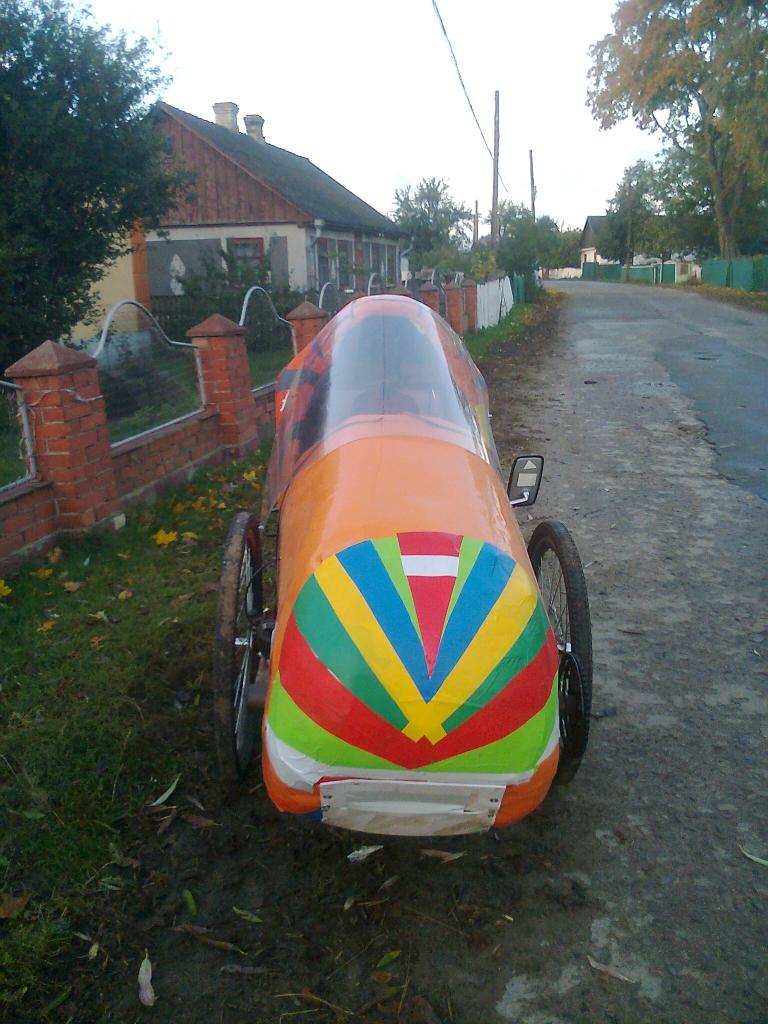

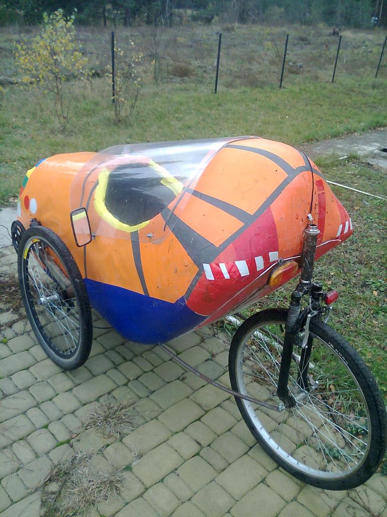

В корпус не засунул а обклеил корпусом . Это очень долгая история и не имею возможности описывать вновь. Посмотрите картинки и поймете http://hpv.com.ua/2017/07/korpusniy-velomobil/
Голая рама не знаю а весь оранжевый 32 кг , блестящий 28 а блестящий в корпусе 41 но сам корпус легче просто перед его поклейкой я усилил железом все что можно иначе если поломается то подварить не выйдет. В будущем хочу сделать более совершенный в корпусе весом до 35 кг.
На ухабах пятки касаются земли а в корпусном поднял выше чтобы дно не дырявить и пятки дна не касались, но точно не мерял.
Пол из куска вспененного ПВХ , его дал рекламщик как и остатки пленки , поэтому веломобиль такой разноцветный.[quote="Ma
Повторно, в который раз, прошу, дайте фото СЛЕВА, веломобиля (в прфиль), что на пятом фото, стр. 1.[/quote]
Не понял про шарнир , шарниры везде как же без них, фото сделать не могу только на выходных , на работу - темно , с работы тоже темно а они дома в другом гараже.

Пружинение (отклонение) системы правой педали может доходить до нескольких СМ. Влияет ли это на комфортность езды?
Добавлено через 3 минуты 25 секунд:
Как совмещены вращательно шарнир каретки и шарнир рычага?

semenchuk писал(а):
Дно в веломобиле- редкое явление, разве что плыть. Всегда есть необходимость оттолкнуться. У Вас в запасе "грязный" вариант- крутить колёса руками.
Есть вариант заднего хода из стартера бензопилы но покуда не опробован. А так он маневренный и привыкаеш ставать так чтобы выехать.
Нет не влияет. Даже когда первые шатуны гнулись то ноги быстро привыкали и не замечали не соосности. А сейчас шатуны не гнутся и если отклоняются но на мм а не см.
Шарнир рычага это резьба ! и каретка и муфта стальные на пакле с салидолом - прошли более 3тыс и ничего!

semenchuk писал(а):
Шарнир рычага это резьба ! И каретка и муфта стальные на пакле с солидолом -
Вы не поняли вопроса. Опишите это совмещение. А пакля с солидолом, новое направление в достижении рекордов.
Выточена втулка которая внутри имеет два посадочных места под 203 и 906 подшипники по краям. В них вращается ось на которой с одной стороны коленвал а с другой звезды приваренные к гайке М-22. На втулке слева над подшипником 906 нарезана внешняя резьба М-44/2.0 . На эту резьбу накручена на пакле с солидолом муфта с внутренней резьбой а к муфте приварен рычаг колеса. То есть как я и писал шарнир это резьба.

semenchuk писал(а):
А что Вы имели ввиду про солидол и рекорды?
Это новизна до смешного. Я понял так:- это напичкан резьбовый шарнир. Так вот, такие решения нужно описывать, тем более, совмещённые шарниры.
Я всё понял, но кроме меня найдутся и не понятливые. Так что Ваша информация, без деталей, не очень радует, тем более, что мне пришлось это выпрашивать, затрачивая время и силы. Вот так то.

Вообще в резьбовой втулке солидол и пакля как-то несерьезно. Вопрос - зачем? Лен служит для уплотнения, герметизации резьбы, солидол же - для смазки. В паре они активно мешают друг другу выполнять свою работу.
Без солидола давно бы перетерло ,без пакли в солидол попадет песок или на солнце он расплавится и убежит а так служит на всех трех аппаратах . Один шарнир разобрал чтобы проверить , смазал и собрал - все нормально.
