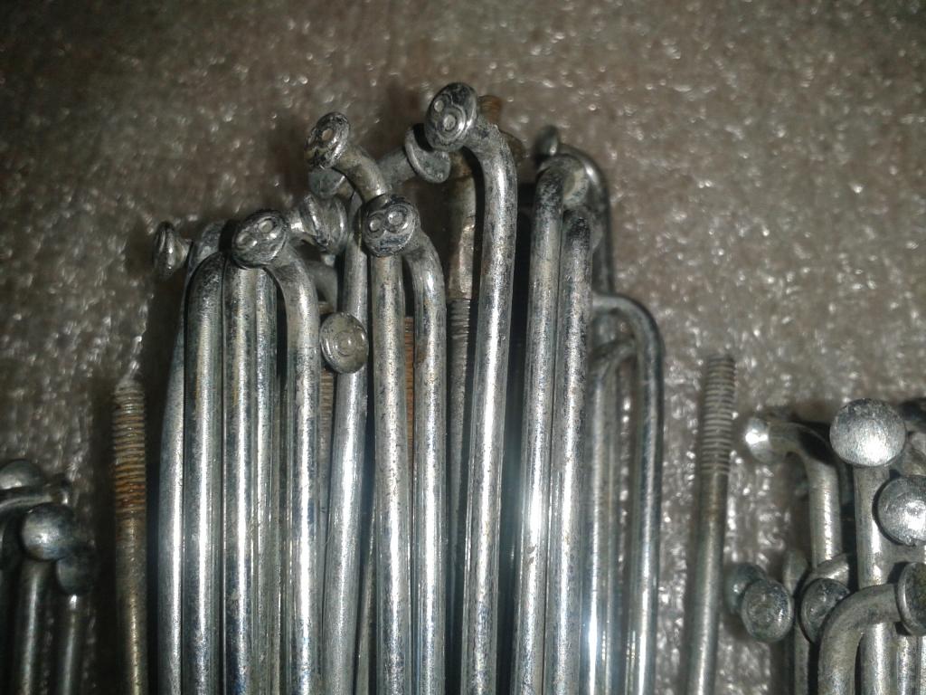

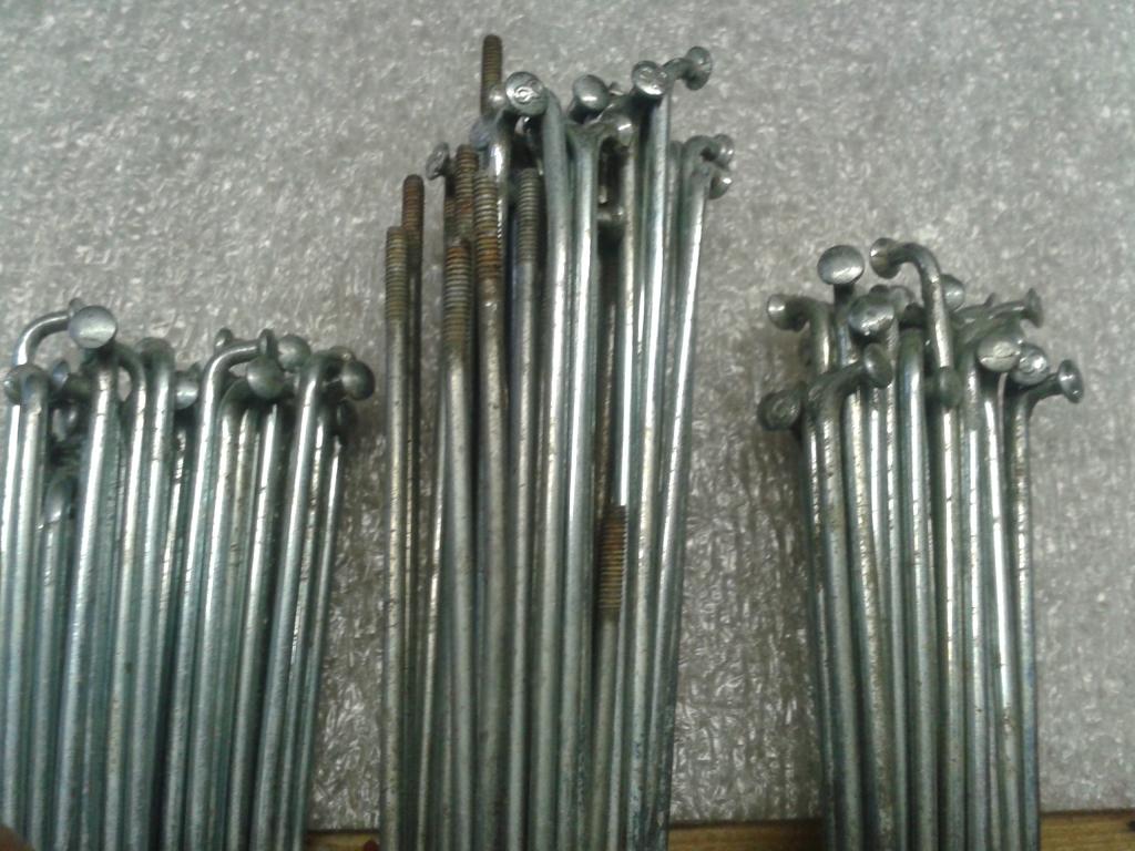

По-моему изгиб - самое слабое место в спице, а если сначала делать изгиб, а потом плющить головку, он станет ещё слабее, потому что все удары передаются на этот изгиб.
Осмотрел у себя стопки спиц и пришёл к выводу, что головку формуют на прямой спице, потому, что след разъёма на головке находится, как правило, не в плоскости гибки.
И ещё. Головка снаружи сферическая - есть чистая, есть со знаком S, и есть со знаком 8. Это уже загадки. Хотя материал спицы плющится, но без нагрева получить знак- ни в какую.
В Полтаве на центральном рынке у Саши есть любые спицы, а у него даже контейнера нету, примитивные перегородки. А в процессе эволюции его потеснили на вытянутые руки. Мужик очень добросовестный, ну, а спиц в остальных магазинах не припомню.
Добавлено через 1 час 11 минут 24 секунды:
Вот стопки спиц.
Добавлено через 7 минут 12 секунд:
Ещё фото.
Комментарий к файлу: С чистой сферой, со знаками S и 8, а также след разъёма, если получилось.

С буквой S это знаменитая фирма Sapim

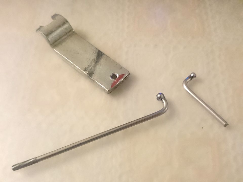

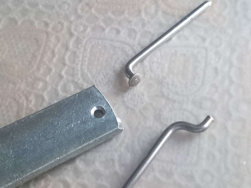

Кто не успел наделать запасных спиц формированием головки...
За пару минут сделал приспособление для корректного формирования "ступеньки".
Малый изгиб делал пассатижами.
Комментарий к файлу: "запаска" в дорогу
Красивое и простое решение. Только вопрос- как эта запаска работает, как держит нагрузку? Это только чтобы добраться до дома или возможна длительная эксплуатация такой спицы?
Возможна. Первый такой "колхоз" увидел на китайском МК. Потом еще рвались штатные спицы возле шляпки-добавляли, протягивали...

В тисках через алю уголки зажал нерж. спицу. Взялся перчаткой за электрод. Разогрел его и прижег. Первая головочка маловата, вторая симпатичней. Загнул конец в железке.
Осталось проверить на колесе...
А как выдержана длина спиц? Головка вроде бы сформирована и спица загнута, но какое расстояние до резьбовой части спиц от головки получилось ? Т.е. а какова длина спицы? Если размер выдержан-уважуха и респект.
