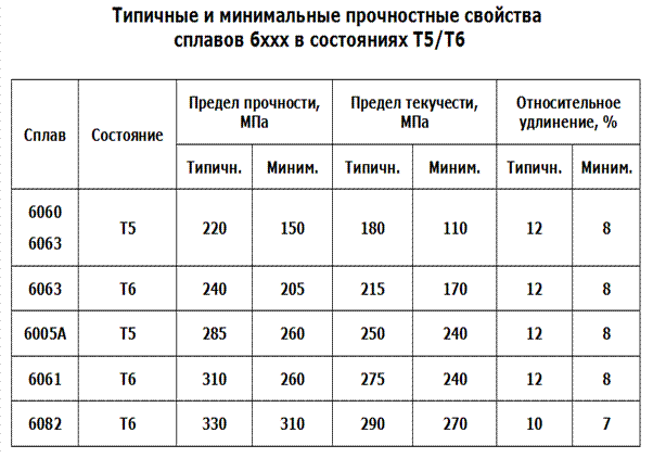

Так вот оказывается, АД31 это буржуйский 6063 8)
АД33 - 6061
http://aluminium-guide.ru/pressovannye- ... erii-6xxx/

Доступен, но - далек по прочности от 6061 или, тем более, от 6082.
Без закалки после сварки - пластилин-пластилином.

Термообработка алюминиевых сплавов производится по режимам указанным в ГОСТе 1583-93 для литейных алюминиевых сплавов на стр. 24-26 (Т1-Т7), обычно обозначенным после марки сплава (АД33Т6) в зависимости от назначения.
"После закалки алюминиевые сплавы, упрочняемые термической обработкой, подвергают старению.
Сплавы алюминия в свежезакалённом состоянии обладают высокой пластичностью, сопоставимой с их пластичностью в отожженном состоянии.
Поэтому возможно проведение различных технологических операций, связанных с пластической деформацией материала.
Период времени после закалки, в котором сплав сохраняет пластичность, зависит от природы сплава.
При большом времени выдержки пластичность из-за старения ухудшается.
Для сплавов АД31, АДЗЗ, АД35, АВ, Д20 и ВАД23 пластичность после закалки практически не зависит от времени вылеживания после закалки."

В буквальном смысле.Хранение при температуре среды до прохождения естественного старения. При искусственном термическом старении деталь сразу идёт в дело.

velociraptor. Если у Вас изделие из АД31Т5, то оно уже подверглось закалке при Т=535о и старению при Т=150о, и готово к использованию.

Рунокат единственно что я не понял, при сварке этого материала потребуется только старение?

При сварке сплавов термически упрочняемых возможно поднять прочность сварного соединения до уровня основного металла последующей (после сварки) термообработкой сварного узла (закалка + искусственное старение).
При сварке термически упрочняемых сплавов только искусственное старение сварных соединений повышает предел выносливости на 15—20 Мпа, предел прочности на 75% от закалённой а твёрдость одинаково. Это при условии, что присадка будет из родного сплава, например СвАК5.

Рунокат а можно применить присадку такого рода чтоб шов сам упрочнился при охлаждении на воздухе? мы применяем такое на сталях. если варишь 4Х5МФС а присадка Х12 то шов сам упрочняется при остывании на воздухе. можно ли так на сплавах алюминия?

Brumin. Применительно к алюминиевым сплавам о подобном не слышал.
