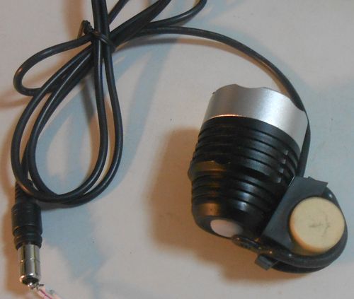

Вроде такая называется "народная", я её купил на алиэкспрессе.
И появилось желание сделать так, чтобы она не слепила встречных.

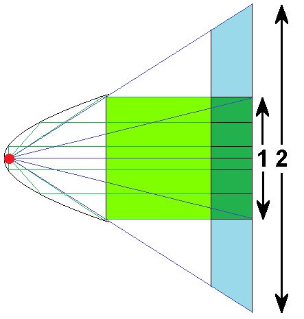

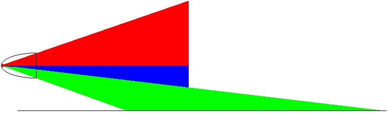

Сначала, как положено, немного теории. Свет, выходящий из фары, можно условно разделить на три части.
Нижняя, зеленая - полезная, освещает дорогу. Средняя, синяя - это как бы "дальний свет", при езде по ровной поверхности освещает дорогу вдали, но на неровностях может прыгать вверх и слепить встречных участников движения. Та, что выше горизонтали, красная - в основном вредная, слепит людей, освещает небо и деревья. Ну и дорожные знаки, должна же от неё быть хоть какая-то польза.
Можно конечно просто наклонить фару вниз, но тогда самый яркий свет(в центре) упрётся в землю и будет освещать только несколько ближайших метров. Это неправильно, оптическая ось фары должна быть по возможности горизонтальной.
Другой вариант, тупо перекрыв шторкой красную зону, можно добиться желаемого результата, но жалко терять половину светового потока. Хочется как-то поизящнее.
Рассмотрим, как идут световые лучи в фаре с параболическим отражателем(или почти параболическим, как у нас).
Синим цветом нарисованы лучи, идущие прямо от светодиода, они ограничены диаметром "выходного отверстия", зеленые - отраженные лучи, т.к. светодиод находится в фокусе параболы, все отраженные лучи идут строго вперед.
Проверить форму отражателя можно посмотрев на него издалека вдоль оси. Если он параболический, то вся его отражающаяя поверхность будет такой же желто-зелёной, как светодиод в центре.
В итоге, в зону 1 будет попадать как прямой свет, так и отраженный, а в зону 2 - только прямой.

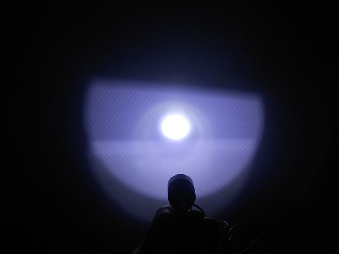

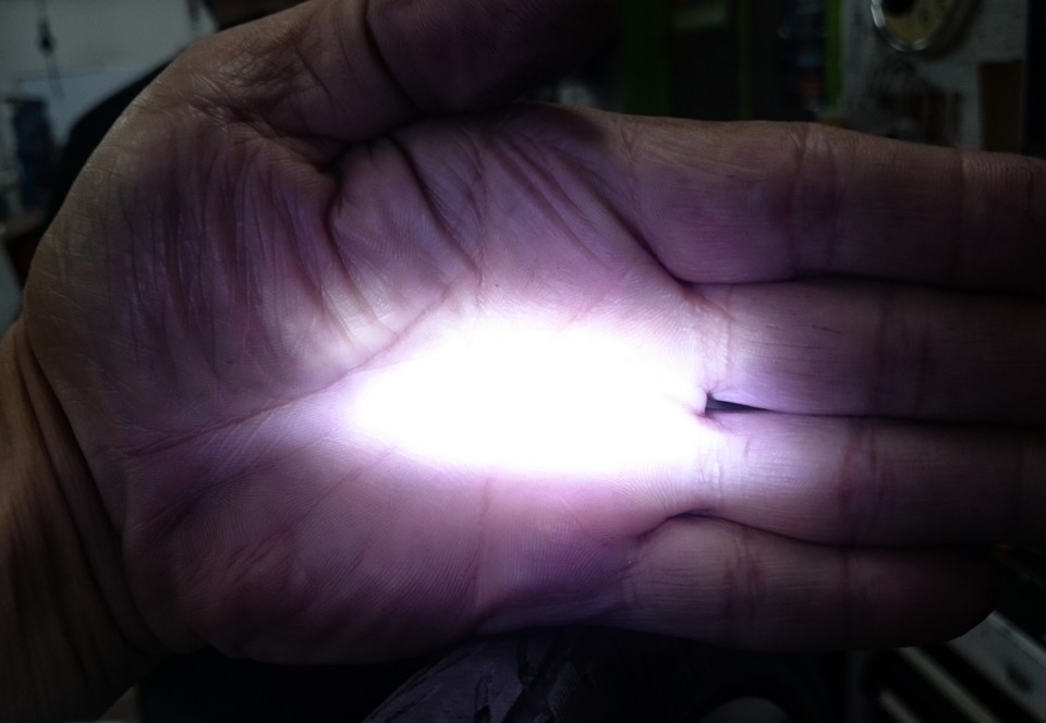

На практике это выглядит примерно так:

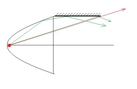

Что надо сделать, чтобы свет из красной зоны перенаправить в зелёную? Очевидно, поставить зеркало. Если его поставить снаружи, оно отразит вниз только часть красных лучей, и чем оно будет длиннее, тем больше лучей отразит. А ещё оно должно быть широким, чтобы захватывать весь свет, выходящий из фары. Короче, не лучший вариант.
Идеальный решение - поставить зеркало внутри отражателя, чтобы оно практически упиралось в источник света. Тогда весь "неправильный" световой поток отразится вниз и станет "правильным".

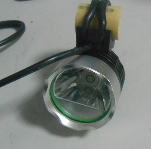

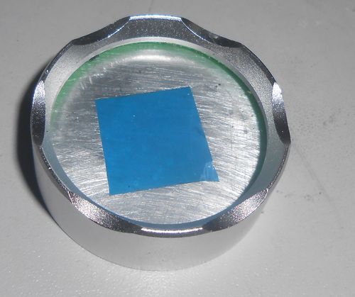

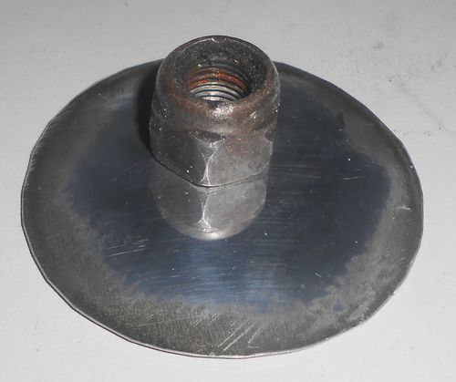

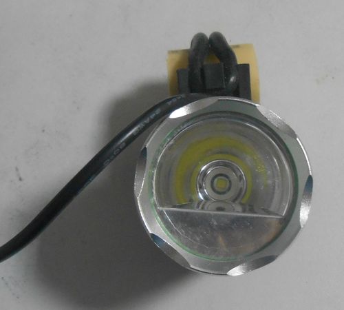

Итак, берем кусок алюминия, потолще чем фольга, но не намного. Например крышка от стаканчика с водкой. Это раньше говорили: "трезвость - норма жизни", теперь нормы жизни поменялись и такого добра у каждого магазина навалом.

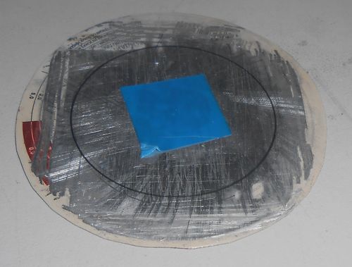

Аккуратно сдираем краску с одной стороны, полируем с другой стороны и вырезаем круг, чтобы плотно садился на отражатель.

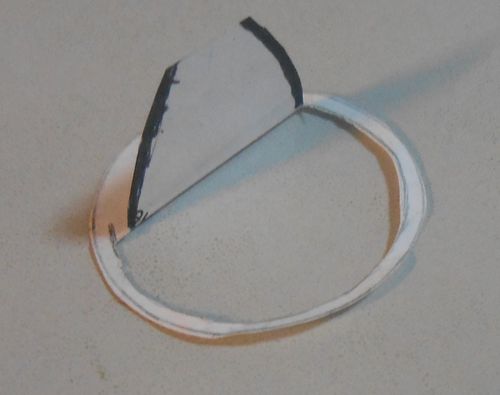

Дальше я сделал шаблон из бумаги, по которому подгонял края будущего зеркала к отражателю, чтобы его не царапать, очень уж там нежное покрытие.

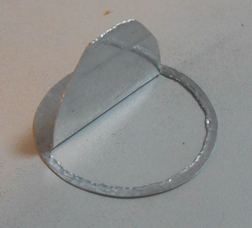

Потом по этому шаблону делается зеркало.
Потом собираем

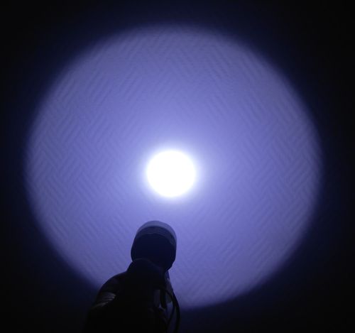

и смотрим что получилось.

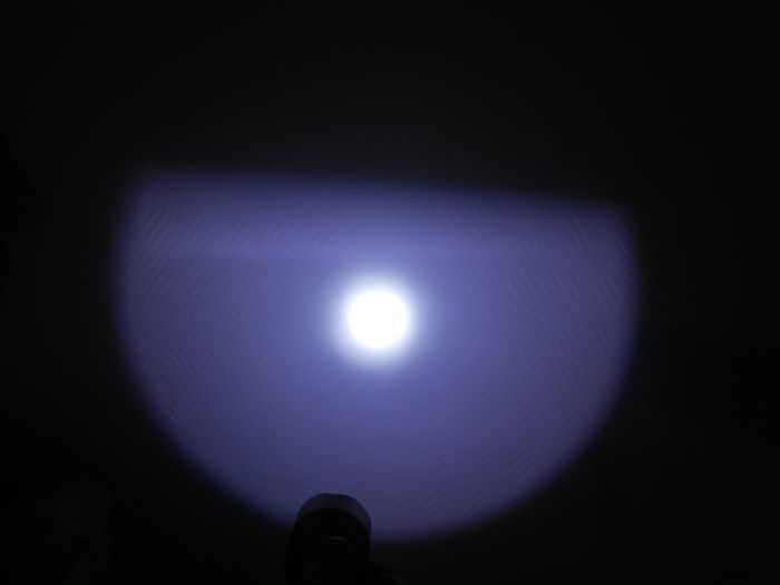

Получилось не идеально, всё-таки лучше, чем было, почти половина света вместо того, чтобы освещать небо, направилась вниз, сделав свет местами вдвое ярче. Отметим, зеркало стоит параллельно оптической оси, но из-за корявости исполнения находится довольно далеко от светодиода. Кстати, видно, что отражатель не очень параболический, т.к. он не весь зеленый.

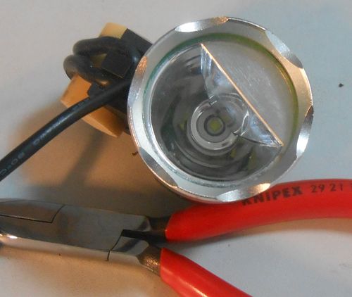

Если же зеркало слегка отогнуть, чтобы его край прижался к светодиоду
Тогда результат становится несколько другим.
Пока всё, если соберусь сделать более правильное зеркало, продолжу.

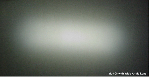

dim, тебе лайк однозначно! Круто! У меня две таких фары: одна - с рифленым рефлектором, другая - с гладким. Для использования на велике ставлю такой рассеиватель:
http://xn--b1agaxagie9l.xn--p1ai/products/rasseivatel-roadleader-42mm
Пятно гораздо шире становится, но по глазам прохожих и водителей долбит, естественно (хотя, иногда это даже полезно для расчистки пути). Надо будет твою идею попробовать с этими стеклами.

Можно было проще, снаружи накрыть козырьком, эффект был бы лучше - граница перекрытия была бы более расплывчатой и округлой.
Флюр, козырек такой ставится не для того чтобы встречных не слепило - он не помогает в этом никак - а чтобы самому пользователю, голова которого находится над фарой, в глаза не засвечивало паразитным светом, который имеет место быть из-за выпуклого стекла.

И это плохо, задача была как раз наоборот - сделать границу максимально четкой, чтобы свет попадал только на дорогу, а не в глаза людям.

Ну тут получается или-или. Задача стояла - сделать так, чтобы не ослеплять встречных. Если надо освещать ветки сверху - так это уже сделано китайцами, тут ничего делать не надо. А если нужно и то и это, можно поставить две фары и включать их в зависимости от обстановки. Как правило, проблема ослепления важна на асфальте, где веток нет, а в лесу, где ветки, мало кого можно ослепить.
Но термины? Скорее -отражатель.
Отражатель там уже есть, тогда придется писать : дополнительный отражатель. Зеркало - меньше букв и оно по умолчанию плоское.
защитное стекло можно поставить.
Оно там и так есть.
А если для хорошего результата пожертвовать этой "китайкой"- обрезать часть рефлектора
А если результат получится не хороший - новую покупать?
А если не обрезать, то вклеить "язычок"
Так я именно это и сделал.

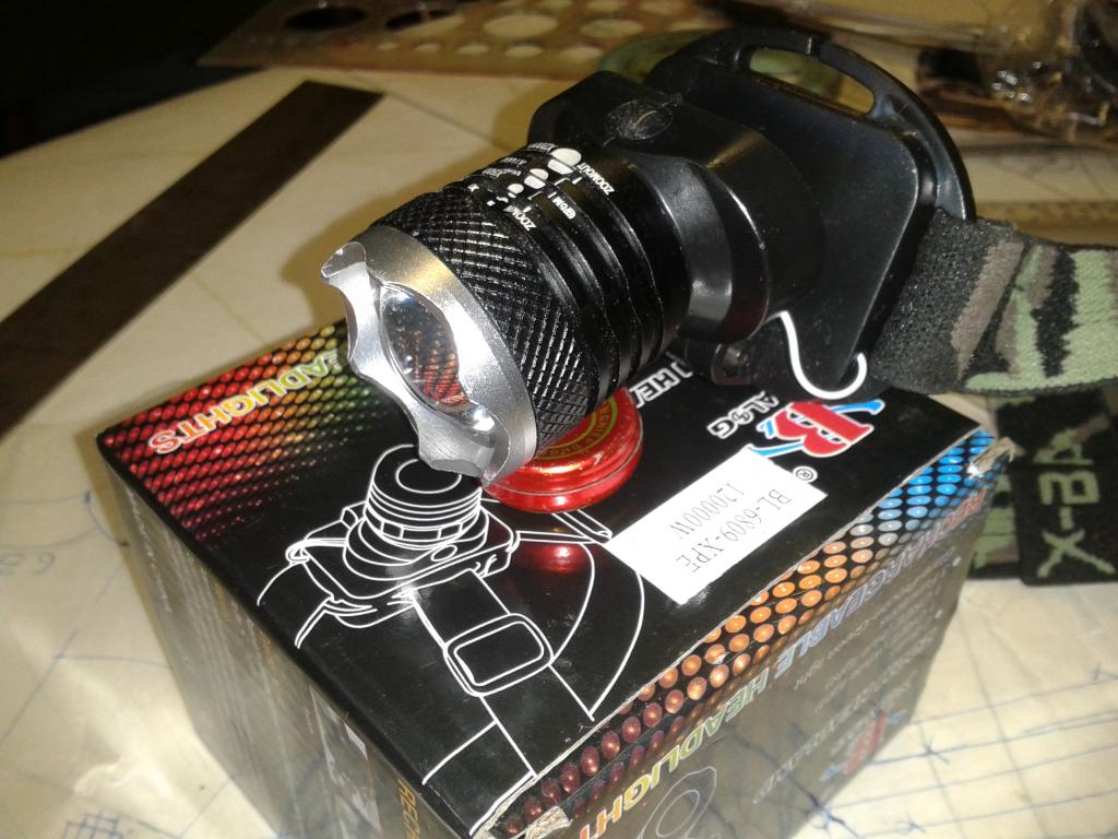

У меня в качестве дополнительного источника- налобник, мощный аккумуляторный светильник с линзовой оптикой. Настраиваю, если в руках, на дорожный знак верхним абрисом. Замечаний не было, но водители встречного редко переключаются на ближний.
Что хочу подчеркнуть? Чтобы не париться, обращаю весь поток впереди себя.Получается вытянутый эллипс- с ослабление светового потока впереди.
Добавлено через 7 минут 9 секунд:
Налобный светильник.
Добавлено через 7 минут 19 секунд:
Уточнение, ...впереди себя, на дорогу.

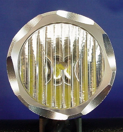

Ничто не мешает поставить доп.отражатель до линзы. Эффект будет тот-же. Ярче снизу, тень сверху.
Осталось откатать такой-же, но фигурный отражатель на болване. Тогда яркость внизу можно ещё повысить за счёт сужения отражённого допом пучка.

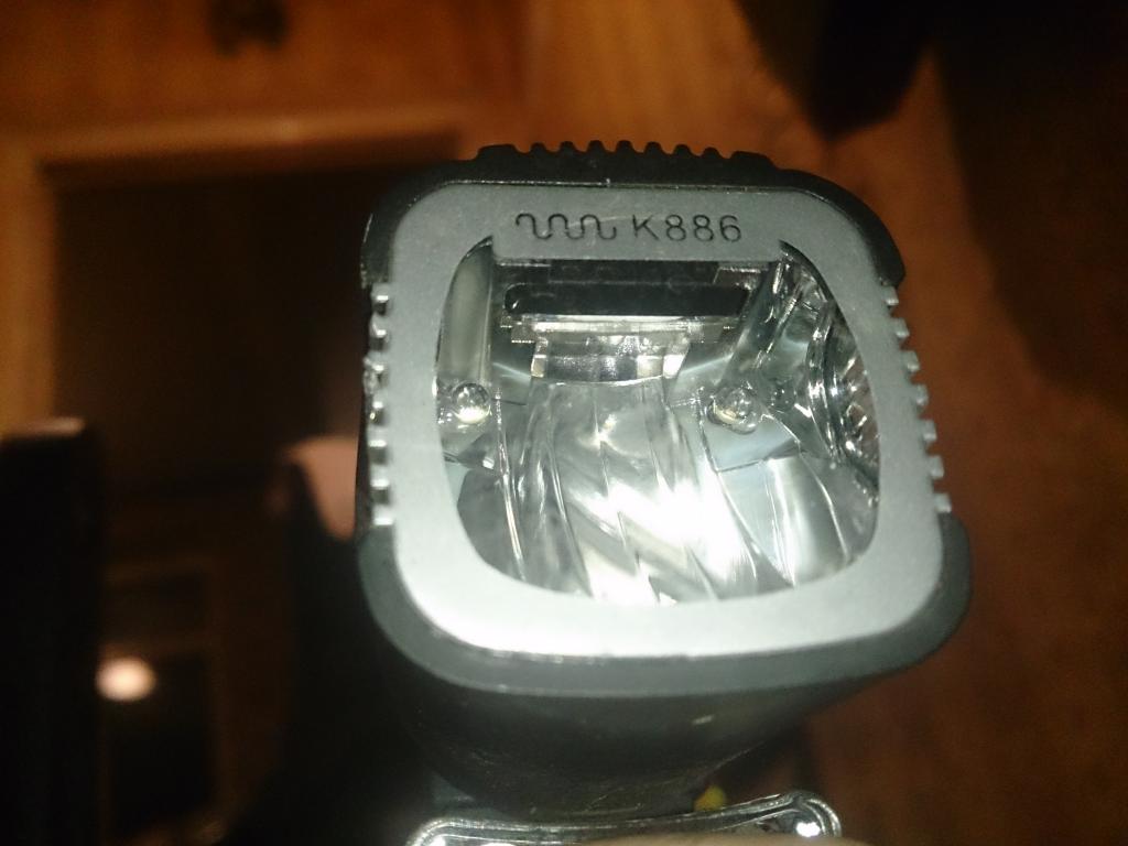

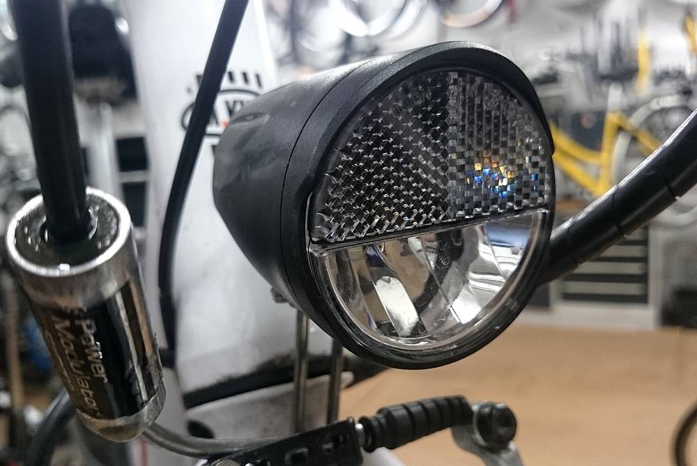

Вот такая фарень.
Свет хитро отражается и преломляется.
По описанию сертифицирована под стандарты Германии, по части ослепления, тыры пыры бла-бла-бла. :whistle:
Световое пятно имеет прямоугольную форму (очевидно, для немецких велодорожек).
Верх обрезан, свет стелится прямоугольником по дороге.
Но мне не понравилось то, что дорогу освещает, а всё, что выше нет.
От того, стал использовать не по инструкции, направив более вверх.
Я стал видеть людей, ветки, шлагбаумы...
Но при этом фара стала аццки (с) освещать знаки на огромном расстоянии, а также слепить людей, хотя не слишком то и мощная.

Комментарий к файлу: вот такое пятно
Покажи эту чудо фару во всех параметрах и её цену.
Ничего чудесного, Illumenox Vega:
:arrow: http://sportresort.ru/product_info.php?products_id=6685
И, так как она изначально рассчитана на 26-29" колесо, а у меня на лигераде стоит 20" и с узкой покрышкой - на режим она выходит раньше и светит намного ярче номинала.
И откуда, интересно, конфликт
Если бы я на горбатом лясе был с этой же фарой, - он бы и слова наверно не сказал.
А тут, видете ли, лигерад. И это его бесит. :roll:

Половина отражатель (по ихстандарту), половинкой светит-см. фотки.
Не понятно, то ли там отражатель круглый и его половинка просто перегорожена катафотом, то ли полукруглый. Других фоток нет?
Его бесит, что ты его слепишь, других причин не требуется.
