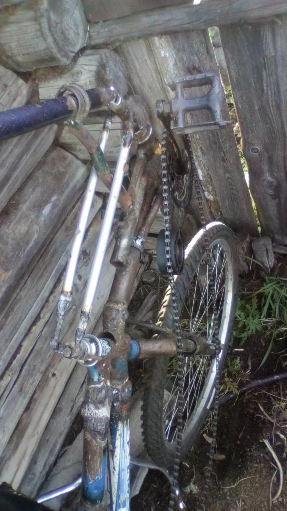

а почему часть элементов культурно варится электросваркой, а часть - этой мерзкой газовой?
тут такое дело: это не газовая сварка! это вообще не сварка, потому что это пайка латунью. так были собирали все вело рамы долгие годы. и у пайки как есть свои плюсы. и нет в ней ничего мерзкого, кроме низкой производительности и запаха от флюса. а в сравнении со сваркой в среде аргона производительность равная. а запах лечиться вытяжкой.

Ну и латунью они припаивают блоки под тросы, крылья и прочую периферию. А вот припаивание зажимов на буме - по мне так надёжнее приварить.

Так он что, с карданом?
Такой точно не поедет (печальный опыт Шурикена и других энтузиастов).
И никакой он тогда не безопасный. В моём проекте был откидной прямой "хомяк".
P.S.: тяги достаточно одной, но чтобы надёжная была.
P.P.S.: эта жуткая велорасчленёнка напоминает детское творчество из пластилина, которым перелепил уже весь детсад, и вот, тебе достался.
Блин, нервы сдают, когда видишь ЭТО. :doh:
Да ещё на домофонных фотках, по которым "конструкцию" сразу не разберёшь.
Лёш, получай обращование/опыт и уезжай из этой жуткой Ушмунии/Газимурии. В "Масскву(с)" не обязательно. Можно в ближайший крупный райцентр.
А то никогда не разовъёшься, и будет одна только действующая ЖЕСТЬ. :|
