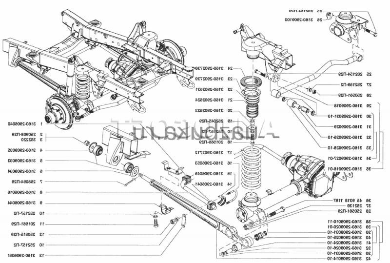

это подвеска на дышле? как у машин начала 20века? например Форд АА, он же ГАЗ АА, он же "полуторка" как там дышло может выполнять роль стабилизатора? очень интересно ваше мнение.
или на продольных рычагах нагруженных на изгиб? как у М. Гелендвагена и УАЗика?

Voolodja это подвеска на дышле.
а вот на продольных рычагах нагруженных на изгиб
Не-а. Дышло - есть устройство крепления телеги к тягачу. Мост на дышле имеет одну ось поворота переднего моста - в центре моста.
У нас есть передний мост со шкворнями, то есть оси поворота колёс разнесены к колёсам.
Это что ни на есть искомый мост на продольных рычагах.

Павел, я не настаиваю) на рычагах, так на рычагах. Просто в учебниках и справочниках так они называются.
