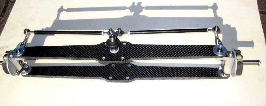

но есть ещё вариант сделать подвеску из композитной рессоры
Ход будет меньше, но и вес возможно будет не больше чем даже у жесткой конструкции

вариант с композитными или не композитными рессорами выполняющими направляющие функции рычагов многообещающий. Но на практике (я делал подобное правда на технике с приводом от ДВС) он плохо воспринимает тормозные нагрузки и усилие от преодоления неровностей. Рессора скручивается и появляются неопределенные перемещения управляющих колес. Как следствие оказалась неудовлетворительная управляемость.

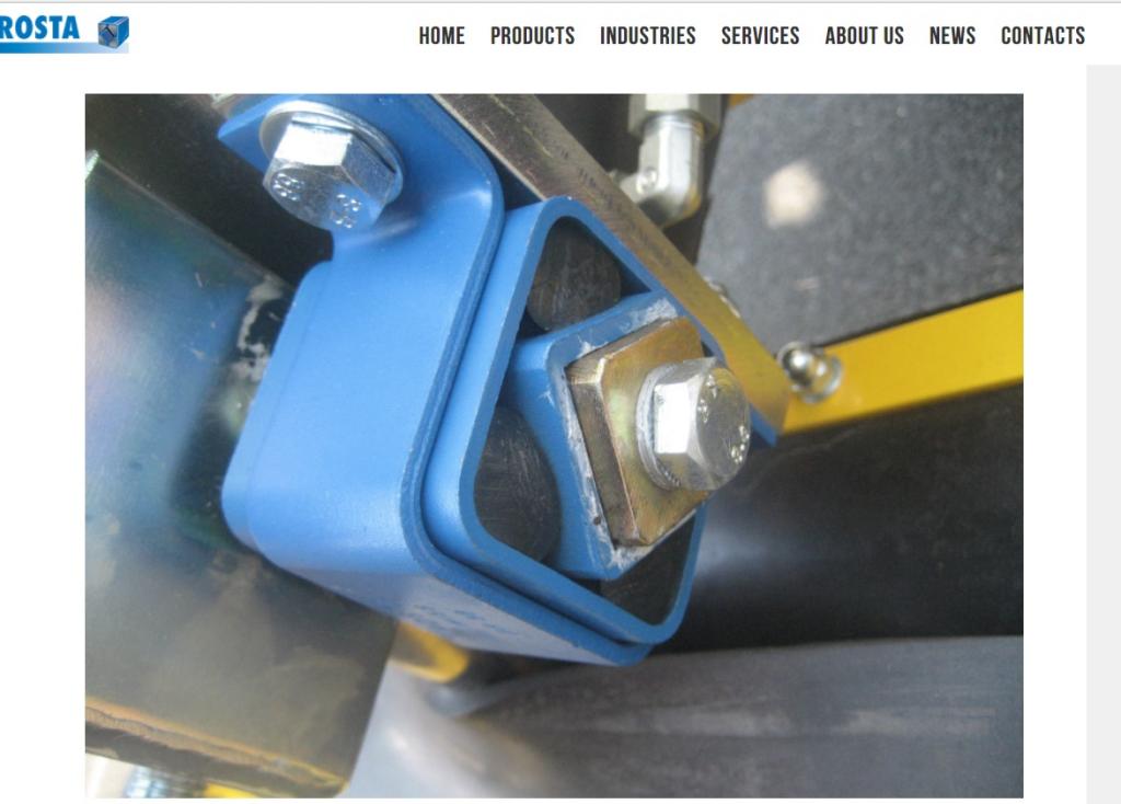

вспомнилось: шарнир и подвеска в одном флаконе

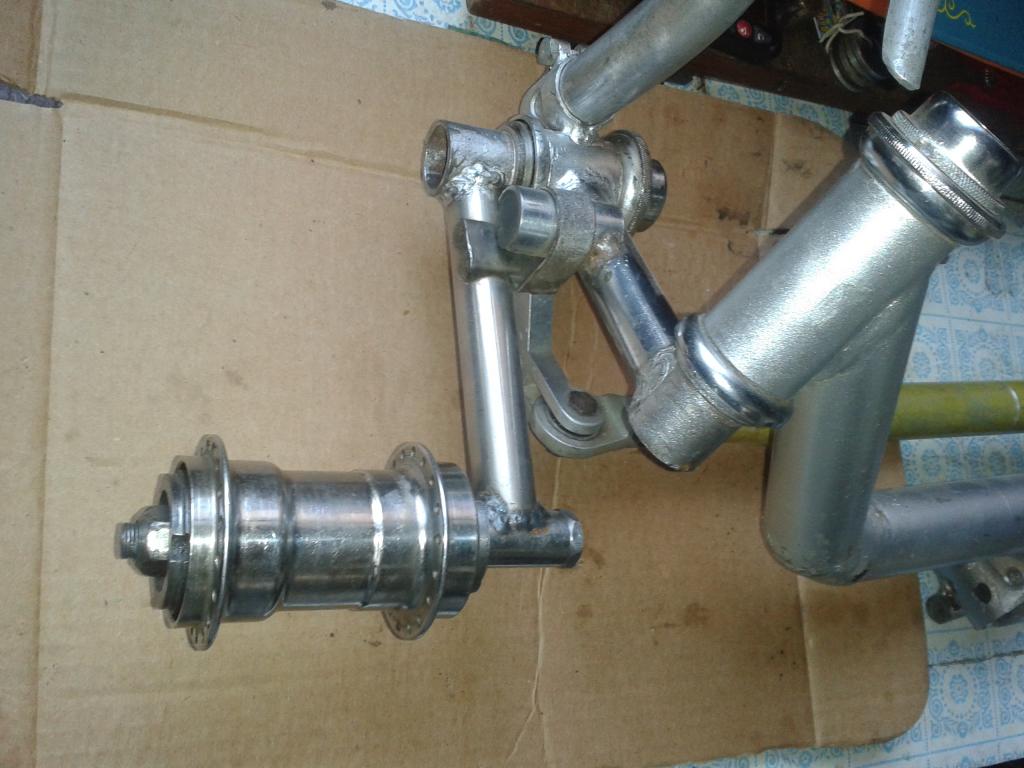

Моя подвеска. На продольных рычагах:
Самая прогрессивная подвеска и без внимания. Второй раз выставляю конструкцию (прошлый век), разработанную для четырёх- колёсника Виталия Лемижанского, которая ходит уже 17 лет. А у меня- для четырёх-колёсного тандема.

Интересное решение. Но шарниры, наверное, шаровые.

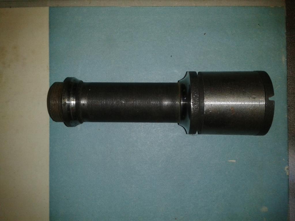

Прогресс в том, что она сделана на велосипедных компонентах и ездит у друга 17 лет. Нет износа шин в поперечном направлении. А ход зависит от длины рычагов (элементарно). Для веломобиля разрабатывалось специально, а также и для гонок на шоссе.
Какие ещё регулировки? Вы что, новичок в передних мостах?
Добавлено через 19 минут 47 секунд:
Мост с консольной втулкой:
Добавлено через 14 минут 24 секунды:
Цельная трубчатая полуось для ступицы ХВЗ.
Комментарий к файлу: Крепление на конусных гайках.
Комментарий к файлу: Полая полуось из стали (термообработка).
Можно из дюрали+съёмный конус из стали.
У друга так.

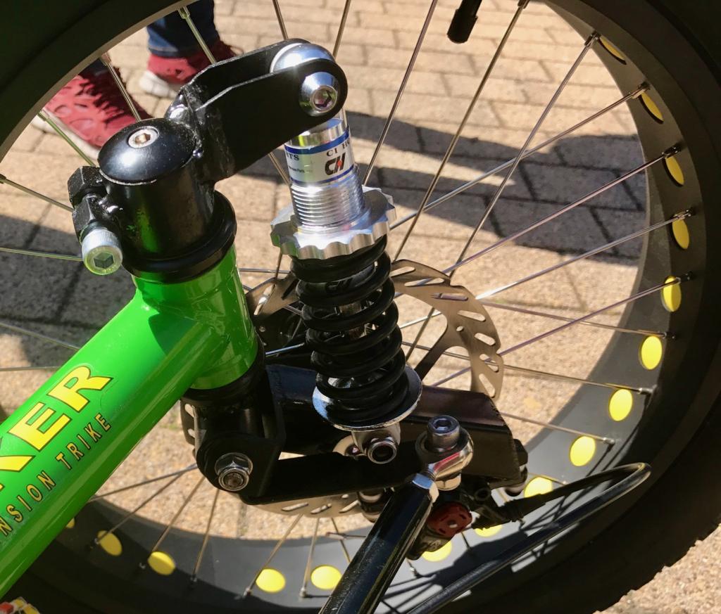

А как вам такой вариант? (нашел на просторах инета)
как он себя поведет?
Измениться трейл!
Добавлено через 34 секунды:
хотя выгладит компактно!

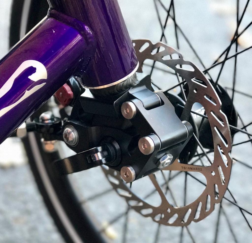

А вот ещё один компактный вариант гашения колебаний на дороге!
За это сообщение автора Dmitrii.PA поблагодарил: Mazur4ak (Ср сен 20 2017 11:08)

тот что с фэт колесами - круть!

Номер сообщения:#40  Непрочитанное сообщениеДобавлено: Ср сен 20 2017 11:13
Этот вариант наилучший, но сложный. Можно проработать на вело компонентах.
Характеристики этого подвеса сходны с моим подвесом.
