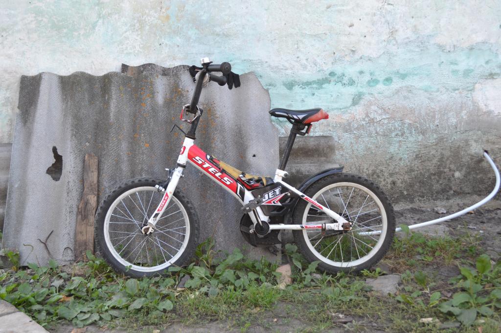

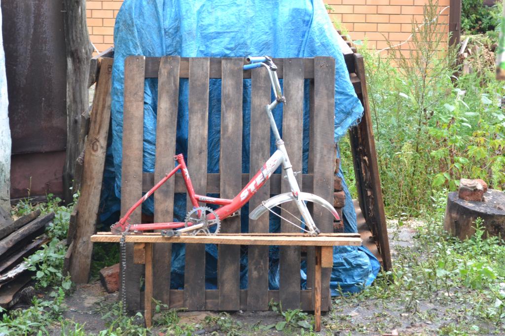

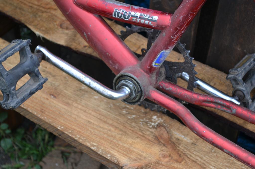

Так. Вот рама под 20"е колеса.
Добавлено через 6 минут 40 секунд:
Вот велик на 16"х колесах. Чертежи обоих делаю на бумаге. Еще не закончил, окончательного варианта нет.

Самый удобный для переделки в лигерад, это STELS, на 16":
1. Отделяете цепную вилку с кареткой и подкосами. Это для маятника.
2. Подседельную трубу рамы отклоняете на угол 30* от вертикали.
3. Нижний апендикс рамы подрезаете на высоту, где будет устроен шарнир маятника с прорисовкой траектории цепи.
4. Цепную вилку (зона каретки) соединяете кривой трубой с подкосами. А подкосы наклоняете макс. возможно. Кривую трубу сделайте с напуском над щитком для крепления аморта.
5. Каретка:- обрезаете шатуны и засверливаете концы под резьбу М 8х1.
6. На апендиксе монтируете поперечную трубу с ушками, а вних отверстия Ф 8 мм с глубокими фасками в 90*. Толщ. ушек 3 мм минимум.
7. Т.к. цепная вилка имеет не стандартные дропауты, то нужно применить натяжители цепи.
8. Остальное сами. Но бум постарайтесь наклонить макс., но так, чтобы педали не задевали за колесо.
9. Потом заднее колесо можно заменить на 20".
10. Сохраните окраску.

См. №25, третий.
