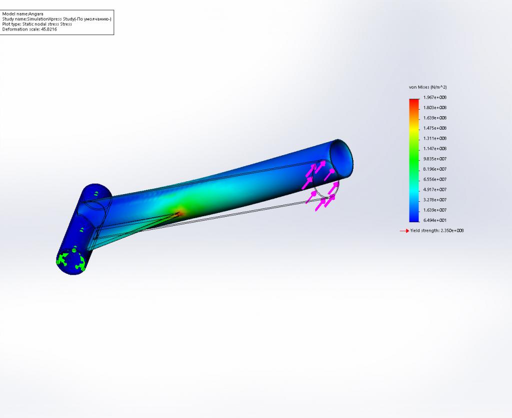

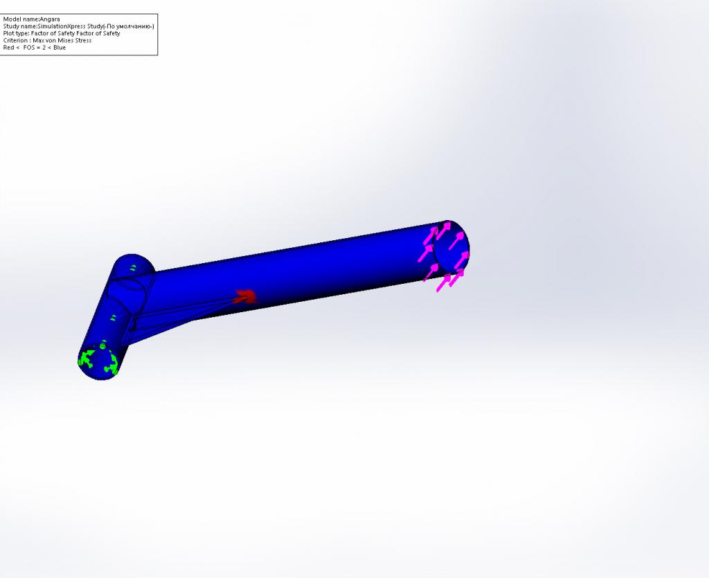

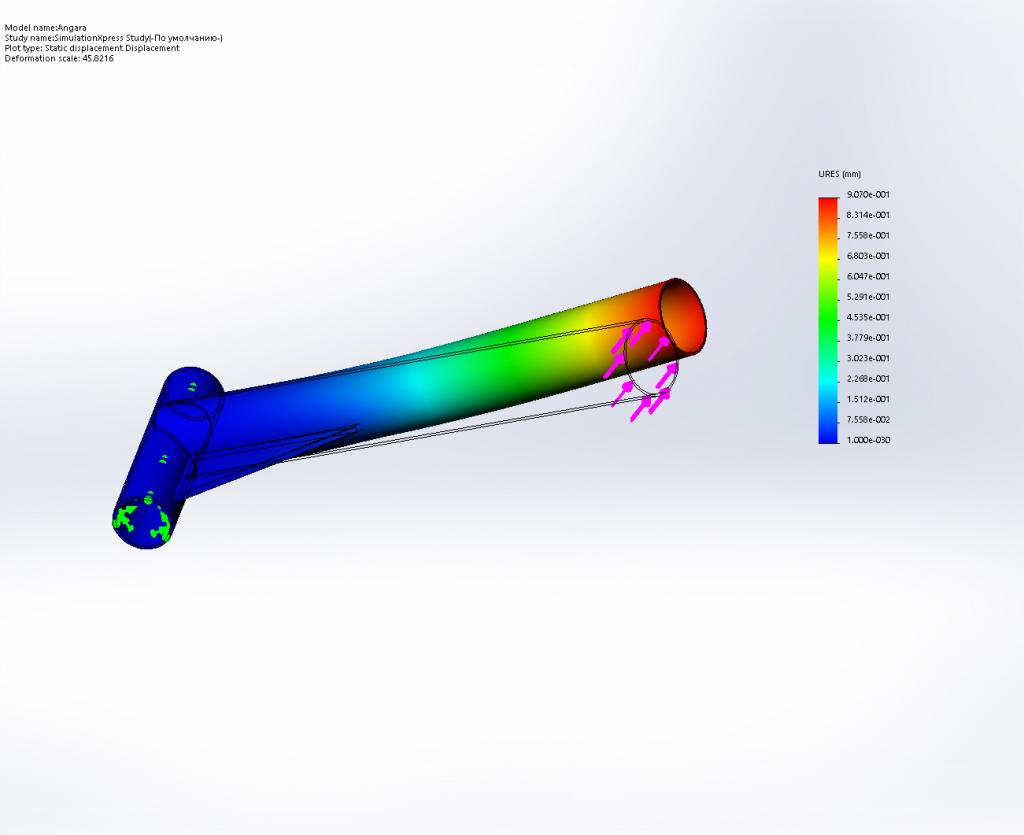

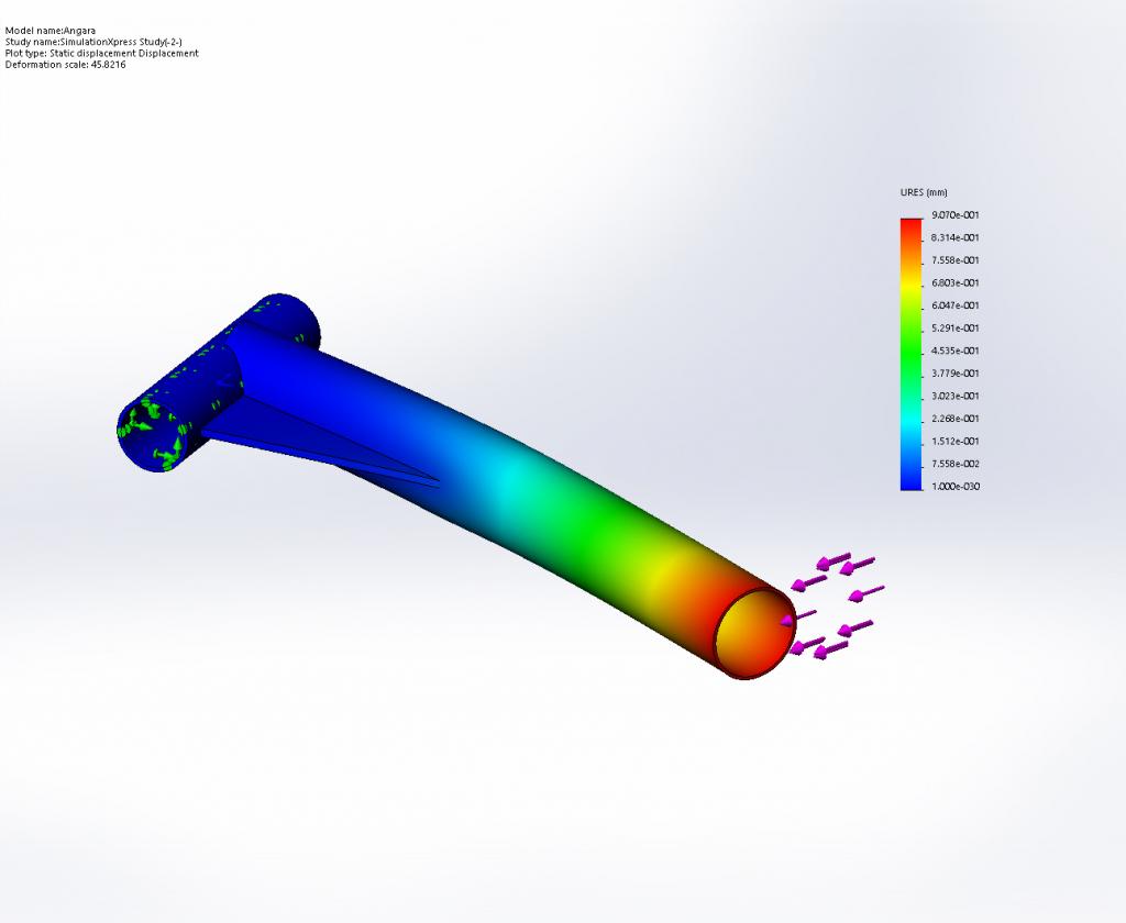

при все уважении, но такая косынка самый х-вый вариант, разве что для дизайна.
две по бокам - другое дело, даже из 1.5мм.
 Заголовок сообщения: Re: Лигерад Ангара - впечатления от эксплуатации
Номер сообщения:#23  Непрочитанное сообщениеДобавлено: Ср сен 06 2017 21:50
Володя, а пока у тебя Солид открытый - прикинь косынку объемную, два треугольника, соединенные по гипотенузе?
Добавлено через 2 минуты 46 секунд:
Э, а у тебя направление силы в обратную сторону? Вес пилота давит НА косынку, не отрывает, а придавливает?
За это сообщение автора O-Witte поблагодарил: velociraptor (Ср сен 06 2017 21:55)
Номер сообщения:#24  Непрочитанное сообщениеДобавлено: Ср сен 06 2017 21:59

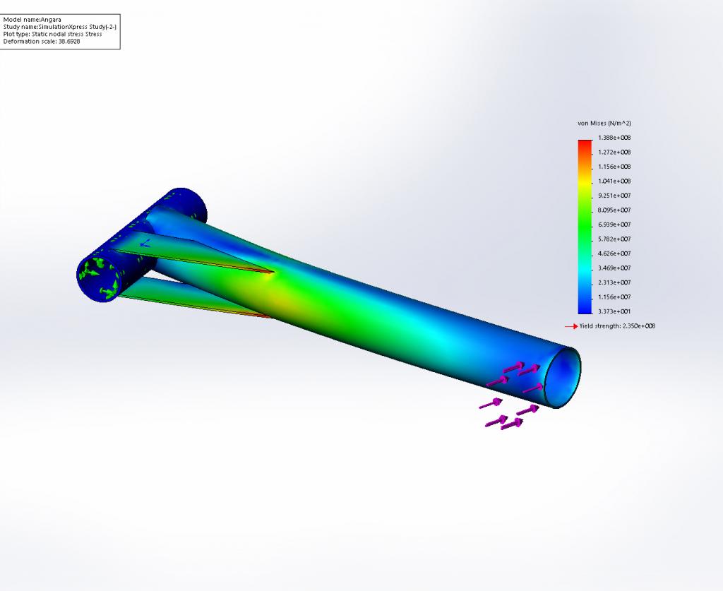

Hof хотя и занимается на мой взгляд маразмом (выкидывать надо старое г-но а не лечить :lol: ) НО! у него есть чему поучиться!
надо стараться избегать приваривания усилений к верху и низу трубы, надо усиления дотягивать до левого и правого боков трубы.
два треугольника, соединенные по гипотенузе - не сразу понял но кажется догодался. гипотенузу опять нельзя приваритать к стакану и трубе.
и такой карман не прокрасить, т.е. постояно с него будет течь ржавчина.
Добавлено через 2 минуты 43 секунды:
:naughty: ну из бумаги вырежь макет и надави

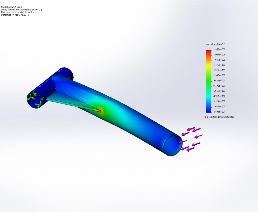

Или я чего-то не понимаю, или ты опять пытаешься оторвать трубу то стакана. Направление силы должно быть в другую сторону, разве нет?
Номер сообщения:#26  Непрочитанное сообщениеДобавлено: Ср сен 06 2017 22:04
ну из проволоки согни макетик, электро провод твердый найдется?

Володя, не в службу, а в дружбу, поменяй направление стрелочек к косынки? Посмотреть, что будет?
Добавлено через 1 минуту 1 секунду:
Я не совсем понимаю про макетик - что я должен увидеть? Вес пилота придавливает трубу к земле, в направлении косынки?
истину

Олег, вес пилота приходится примерно на середину рамы и давит вниз. При этом переднее колесо стремиться "уехать" вперёд, и изгибая вперёд вилку нагружает раму в зоне стакана моментом как строит Володя. Силы действуют как ты говориш если зафиксировать вилку от поворота вокруг оси колёса.

Тогда, ребята, все это ваше эпизодические макетирование - филькина грамота. Надо прикладывать силу к рулевому стакану, надо прикладывать силу к буму и каретке, надо прикладывать силу к прогибы рамы - и тогда уже посмотреть. Вы умные, вы умеете - неужели так трудно стрелочки в другую сторону направить?.

Олег, сознаюсь честно, я так не умею. Не знаком с этим блоком в солиде, не нужен был.Но полагаю что от изменения направления сил картина концентраций напряжений не измениться. Ну будет не +100 кг а -100кг, какая разница для трубы? Она же круглая.

Вить, если приложить к трубе 100 кг - начинает разрушаться ... А если приложить к стакану - сколько? 20? 30? Что будет? Да ладно, это я так, ворчу больше...

Олег, как я понимаю вся сложность расчёта конкретной желёзки в общем сопромате, это определение схемы нагружения (то в чем возникли у вас с Володей разногласия) а также действующих нагрузок. И второе это интерпретация результатов- ну посчитали ну 100кг а это много или мало??? Поэтому в реальности мало что считают, если сломалось делают "толще в два раза" и все... Ну ли переходят на более "ядерный" материал.

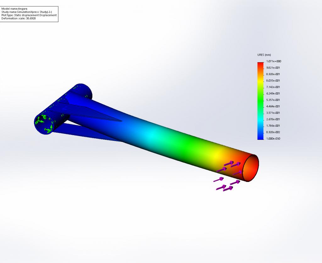

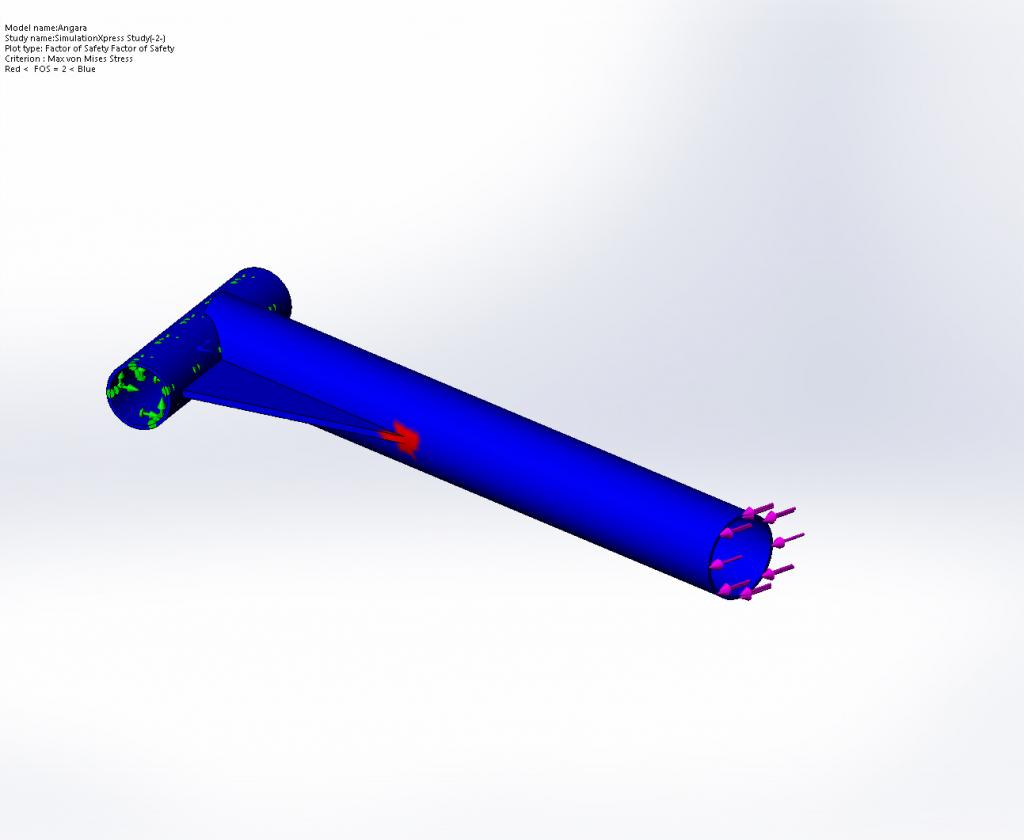

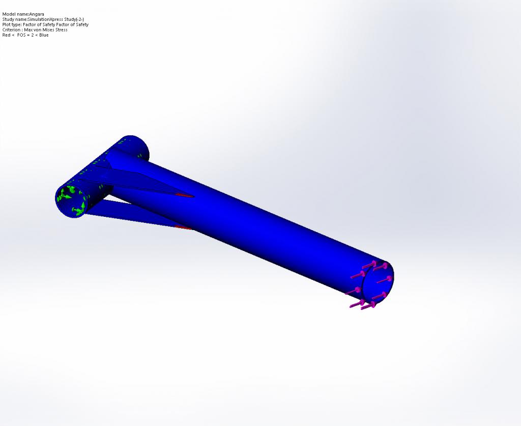

рама будет отрываться от косынки при езде и кочках, будет прижиматься только при торможении передним колесом.
при перемене направления приложенной силы нихрена не меняется, место концентрации напряжения остается там где оно и должно быть.
60кг - 100кг ну да, если в углу поставить вообще ничего никогда не сломается.
просто можно сделать при той же массе с 2-3 запасом, а можно просто принять что рама прижимается к косынке.

Володя, спасибо большое!

Предлагаю провести стендовые испытания рамы на цикличность:
1. Без косынки.
2. С П-образной укороченной косынкой.
Добавлено через 15 минут 1 секунду:
1. На раме две неестественных косынки, дизайном и не пахнет.
2. При чём тут гипотенуза, когда есть П-образная косынка, которую можна ставить вместо одиночных. Без поперечных швов на раме, это правда. А карман подкрасить перед сваркой, или косынку обжечь с маслом.
Добавлено через 9 минут 30 секунд:
И ещё:- П-образную косынку можно прогнуть по кривой к раме (для дизайна), а ещё и насверлить несколько отверстий, если будет такая возможность.
