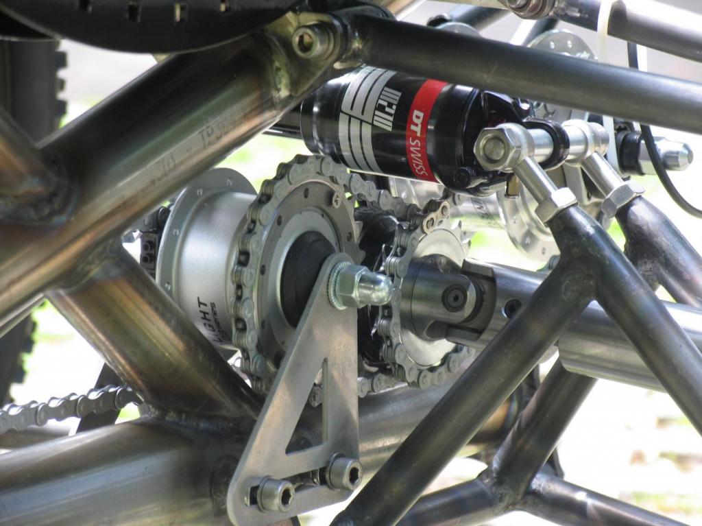

1. одна ось качения, два амортизатора.
2. одна ось качения, один амортизатор.

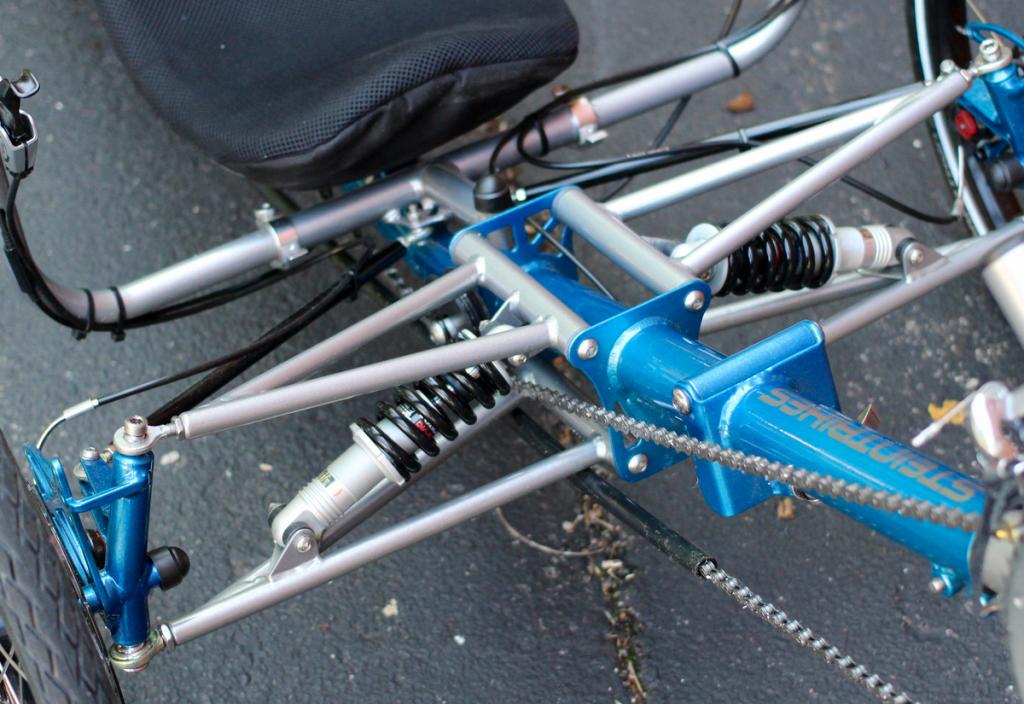

3. две оси качения, два амортизатора.

3. Достоинства: Как на меня самая прогрессивная подвеска, колея и параллельность колёс остаются почти неизменными. Так же как и во втором случае есть возможность реализовать наклоняемость как с двумя амортизаторами так и с одним.
Недостатки: Сложность реализации которая отпугивает начинающих самодельщиков.

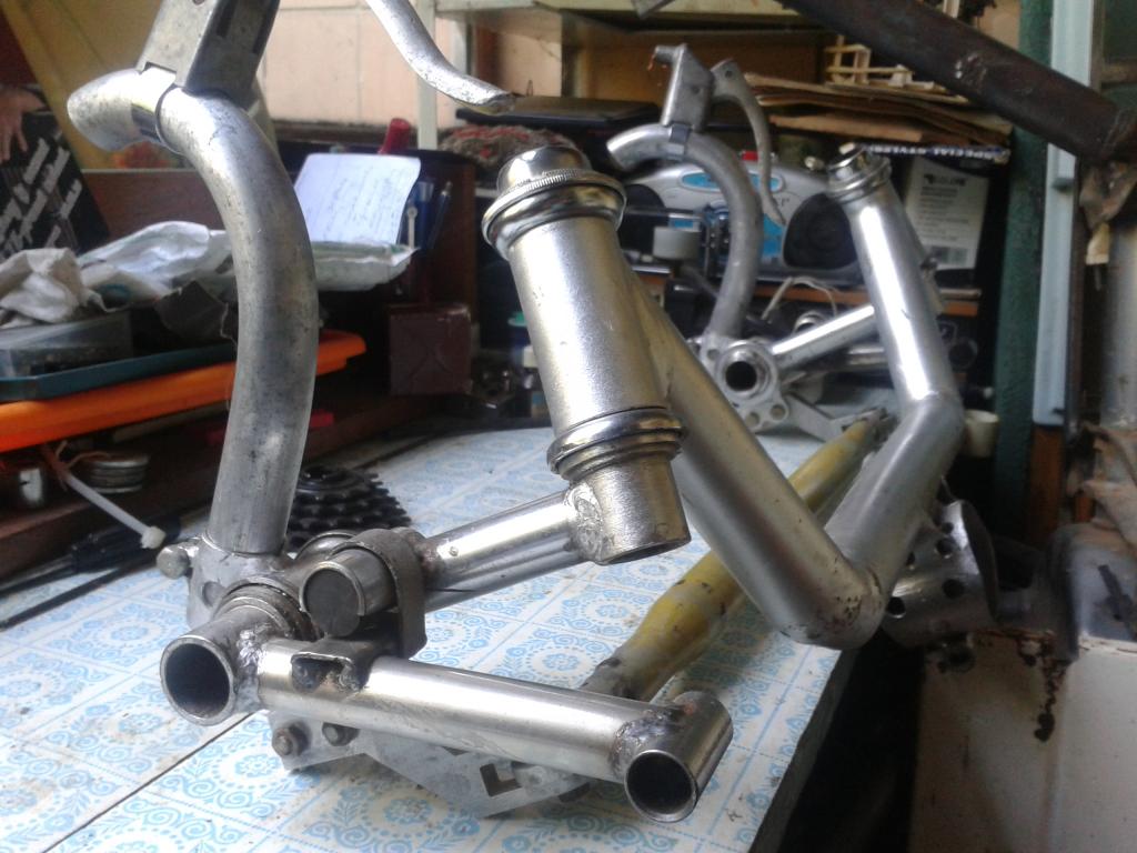

Моя подвеска. На продольных рычагах:
Комментарий к файлу: Аморты- цилиндрические упругие резинки. Такие же в четырёхколёснике Лемижанского

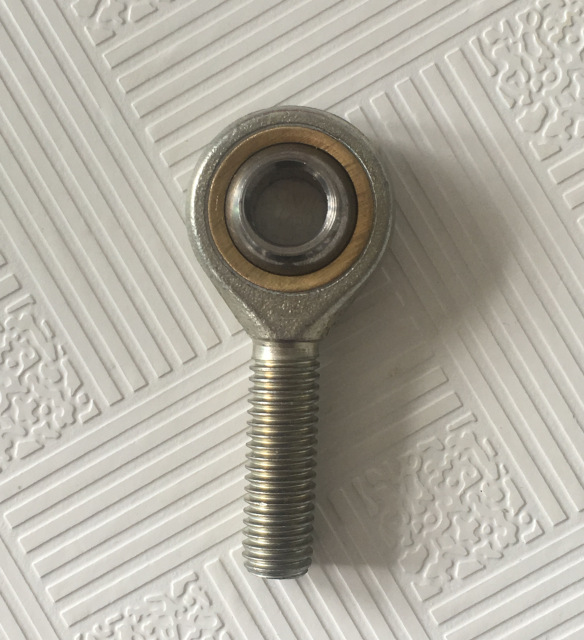

Посоветуйте тогда что можно использовать в шарнирах качения маятника?
втулки, подшипники и как лучше их подобрать, в плане доступности и распростаненности материала.
 Заголовок сообщения: Re: Передняя Подвеска трайка
Номер сообщения:#15  Непрочитанное сообщениеДобавлено: Чт сен 07 2017 13:53
все что угодно, и втулки, и подшипники, я не знаю что доступно и распространнено у вас по плизости.
клиенты предпочитают подшипники, хотя для маятника это роскош требующая токарных работ.
у меня на Вояджере до сих пор без проблем держатся шаровые наконечники, на тот момент для меня были самы доступные.

Я пока тоже остановился на них.
Заказал, вот со дня на день должны придти.
Взял на 10мм надеюсь хватит.
