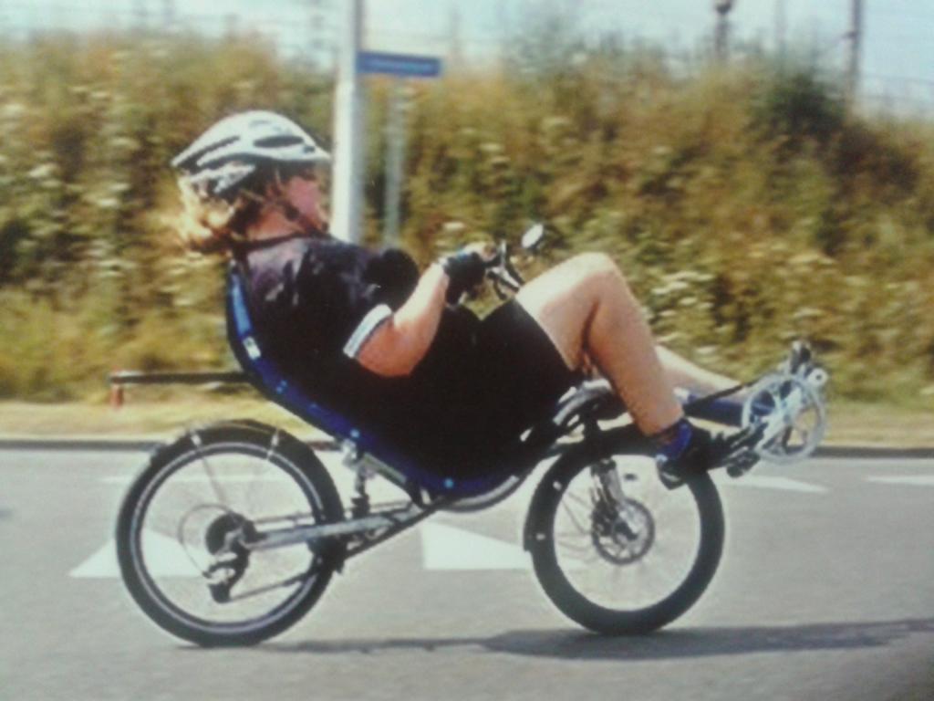

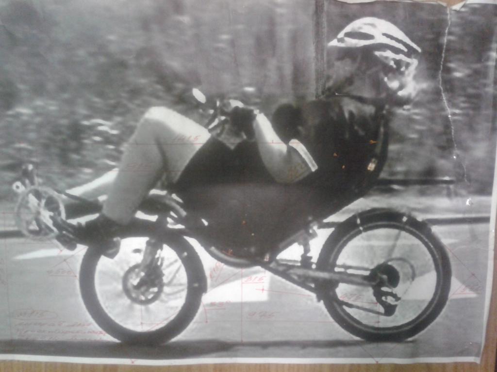

Мой 165. вес 75. У меня есть раздруковка лигерада с женщиной, колёса на вид 20". С этой картинки я начинал. Рекомендую.

С неё я начинал лет 5 назад.

Тоже фото из архива:
Комментарий к файлу: С неё я начинал. Моя раздруковка.
Комментарий к файлу: женщина на лигераде. Заграница (?).

Mazur4ak, он ей как минимум маловат - ноги не распрямляются.
 Заголовок сообщения: Re: Заднеприводный лигерад на 20"х колесах "Сулица"
Номер сообщения:#10  Непрочитанное сообщениеДобавлено: Вт авг 29 2017 17:49
Может не её. Но лигерад держит.

Компоновка лигерада мне нравится. Что не так? Угол руления изменить
на 60...62*. И "оно поедет". В моём варианте не хватило труб (мото) на несколько переделок. Т.е., я бум сделал фиксированным и по кривой, а угол рулевой уже на безрезьбовых компонентах в демонтаже оказался не простым. И отложил на долгих 5 лет. Несколько раз принюхивался, катался по полу. Но трассировка цепи погасила желания.
Это к сообщению №10.

Mazur4ak, мне тоже понравилась компоновка, но развесовка там, ближе к 50:50, похоже.
