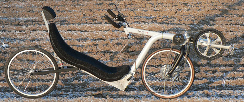

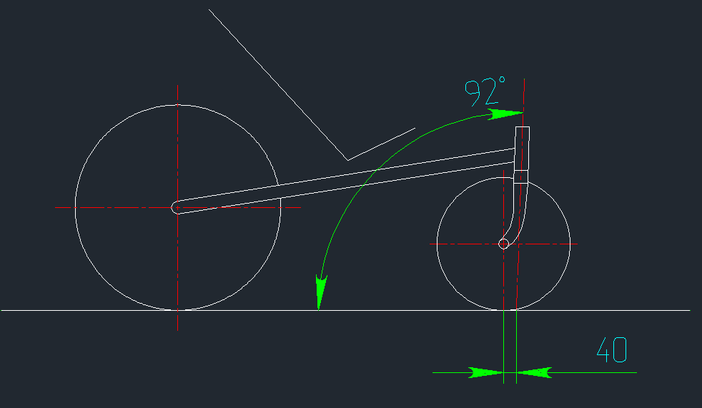

Засомневался насчет угла наклона рулевой дачника. Вставил фото в Автокад. Замерил угол. 18 градусов от вертикали, значит 72 от горизонтали. Картинку прилагаю.
Замечательная конструкция, между прочим - достаточный трейл из-за нулевого оффсета даже на 20" колесе, небольшой флоп из-за угла 72 град, при этом смещение ручек управления "отрицательное" - для стабильного равновесия во время "потягушек" за руль.
Я бы даже сказал, что угол можно было сделать еще ближе к 90 градусам (в районе 75) с такой же прямой вилкой и получить еще более комфортное управление во всём диапазоне скоростей.
Добавлено через 5 минут 59 секунд:
lastloch писал(а):
У чоперов развесовка другая. Наиболее нагружено заднее колесо. Переднее колесо нагружено мало. Поэтому стабилизация от воздействия веса невелика. У короткобазных лигерадов нагрузка на оси примерно 50/50. Поэтому весовая стабилизация на малых скоростях (а я езжу медленно) имеет большое влияние на управляемисть.
Не "стабилизация" а "дестабилизация".
Стабилизацию от веса (негативный флоп) можно получить лишь на Питоне (см. тему про Денди) и с отрицательным углом как на моём переднеприводнике, но там нужна вилка с отрицателным оффсетом.
В принципе, учитывая что у вас весьма "сидячий" угол и маленькое колесо, вы тоже могли бы себе сделать короткобазник с отрицательным углом управления (совсем небольшим - ~92 град) и суперменом значительно меньшей длины, чем у меня.
Вилку при этом можно взять обычную, просто перевернуть на 180 град.
Я гарантирую, что управление вам очень понравится.
Если я правильно понял, расположение передней вилки, как на приложенном рисунке, гарантирует комфортное управление при любой скорости движения?

Владимир, Ваше отношение к конструкции передней вилки на приложенном рисунке?
Этот принцип мне известен. Применяется в авиации. Им заболел Бейлор.
Вёл с полемику с Ганшиным, Есть отзыв Иосифа, +.
1. В авиации-колебания в стороны, колебания "шимми".
2. На лигераде, дистанционное управление рулением (-).
3. Удлинение рамы, только для рослых ездоков.
4. Это ради оригинальности. Руление не изучено.
5. Применяется на инва-колясках и детских колясках. В последних, в какой-то конструкции, наблюдал "шимми".
 Заголовок сообщения: Re: Почему никто никогда не ездит покатушки с обычными велосипедистами?
Номер сообщения:#77  Непрочитанное сообщениеДобавлено: Пт авг 25 2017 12:35
Сообщения: 6506
Совершенно верно.
Замечу, однако, что наиболее эффективна эта схема как раз для МББ, т.к. позволяет иметь весовую стабилизацию бума И сделать его очень коротким.
Впрочем, для SWB тоже полезно - негативный оффсет уменьшает конфликт ног и шатунов в поворотах, т.к. колесо "спереди" не так ходит вправо-влево.
К слову, т.к. бум на SWB неподвижен и не прикреплён к вилке, он не работает противовесом для "прямого" управления.
Если вы планируете "прямое" управления (удалёнка всё-таки довольно геморная вещь), наверно всё-таки стоит ограничится углом в 90 град - при этом не будет питонообразой "весовой стабилизации", но руль не будет "перевешивать" и пытаться развернуться на 180 градусов когда велосипед стоит без ездока... впрочем, т.к. отрицательный угол невелик, и эффект этот будет невелик. С углом в 90 град оба "флопа" будут нулевые с любой длиной трейла.
Колебания "шимми" характерны для любого аппарата с рамой не абсолютной жёсткости и положительным трейлом, безотностительно угла рулёжки - рулевые демпферы на мотоциклы не зря ставят.
