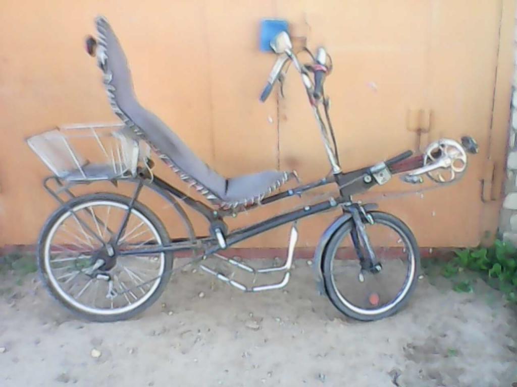

lastloch писал(а):
На Дачнике проехал 11275км.
Покажите Ваши лигерады.
Извините за низкое качество изображения.
Добавлено через 3 часа 14 минут 39 секунд:
"Дачник" - рабочая лошадка - грузовик, имеет 2 багажника, сзади и внизу под Ж*пой. По половине мешка картошки на каждый багажник и вперед. Прет как танк. Ну а "Салют" полегче будет и больше подходит для прогулок.
lastloch писал(а):
Прет как танк.
А чтобы летал:
1. Колеса 20" и 24", покрышки гладкие на 3.5 атм(бара).
2. Рулевая до 60* от горизонта.
3. Бум понизить макс. Зазор меж шиной и педалью минимальный.

А чтобы летал:
Спасибо, Владимир, но мне это не нужно. У этой машины очень "земное" предназначение. Колеса у меня и так 20" и 24". Покрышки тракторные-меньше проколов. При угле рулевой в 60 градусов весовая составляющая стабилизации практически отсутствует, а это грузовик. Бум опускать не буду-у меня варикозное расширение вен нижних конечностей и педалирование задрав ноги очень полезно для здоровья. А за советы все равно спасибо. :D
Я много раз подрезал раму "Салюта", но для комф. велосипеда. Какой Ваш рост?
Как ещё облегчить "Салют":
1. Подрезать подседельную в зоне ручки-трубы.
2. Освободить её от подкосов и наклонить максимально (может 60*).
3. Опереть спинку на подседелку, а низ-на раму (под требуемым углом).
4. Если руление проблемное на стандарте, подрежьте раму в зоне руля (сам рукав) и измените угол рулевой до 60...65*.
5. Измените бум по моим рекомендациям выше.
Эта ошибка глобальная, не нужно утверждать, не проверив. Руление у Вас- мучение.
Ноги выше ягодиц будут затекать. Оптимально- на одном уровне.

Мой рост 187 см вес 110 кг. За советы еще раз спасибо. А ноги у меня затекают, когда они ниже ягодиц.
- Не испытываю дискомфорта. Рулится легко.
Дайте угол рулевой "Дачника".
Стандартный велосипедный 72 градуса.
Как Вы прокомментируете приложенное фото?
Что скажут знатоки про этот угол с колесом 20". Все мои эксперименты и иследовательская работа теряет смысл из-за того, что кто мастерски освоил руление на минимальных углах, хотя велосипедный стандарт 22".
Добавлено через 3 минуты 25 секунд:
...хотя велосипедный стандарт 22* от вертикали (68*от горизонта).

Да, учитель, не учёл Ваши нравы. Как к специалисту, какой угол руления для лигерада нужен для колеса в 20".

lastloch писал(а):

lastloch писал(а):
я просто сел и поехал.
Всё же замерьте угол и параметры вилки (смещение осей 40...45 мм).

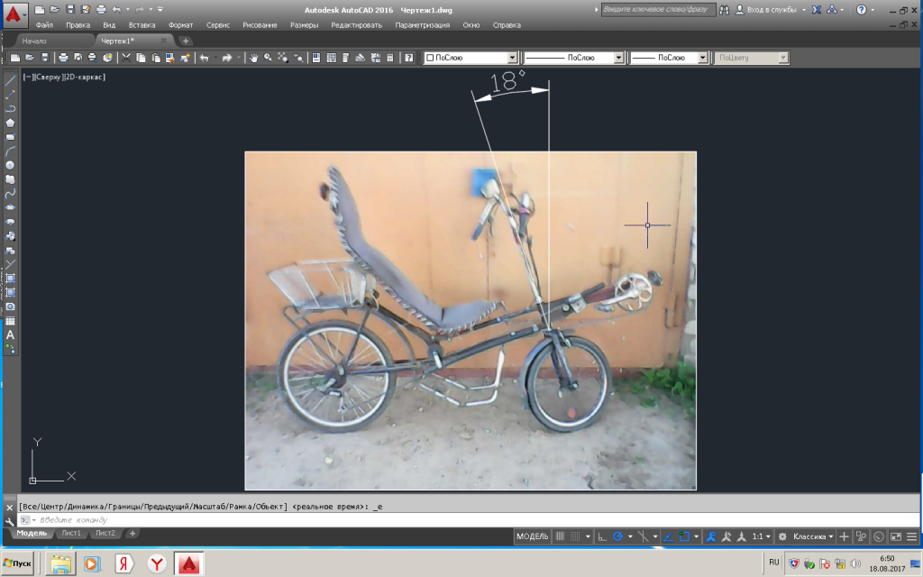

Засомневался насчет угла наклона рулевой дачника. Вставил фото в Автокад. Замерил угол. 18 градусов от вертикали, значит 72 от горизонтали. Картинку прилагаю.
 Заголовок сообщения: Re: Почему никто никогда не ездит покатушки с обычными велосипедистами?
Номер сообщения:#60  Непрочитанное сообщениеДобавлено: Пт авг 18 2017 11:29
По этому фото так и есть. Мой стандарт 28...30*. Это угол комфорт-байка "Гянта" и моего комфорт-байка "Чоппер". Он есть в описании, а также и на фото после ДТП.
Добавлено через 9 минут 2 секунды:
Вот ещё что. У Вас прямая вилка. Может в этом ньюанс? Можно заменить вилку с иными параметрами и тогда Вы присоединитесь до исследователей и внесёте свой некий вклад для вилок жёстких на 20".
