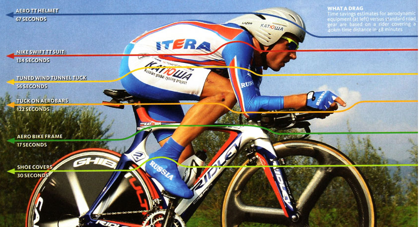

Номер сообщения:#34  Непрочитанное сообщениеДобавлено: Ср авг 02 2017 17:32
http://endurancenerd.com/your-next-aero ... und-tubes/

Володя, на пост #34, это не прибавка, а ловля блох в рамках правил UCI. Ничего нового и интересного.
Ну, точнее интересно тем, что наглядно показывает, что именно в первую очередь улучшает аэродинамику, а за что не стоит переплачивать сотни кР. :D Это я про "вылизанные" карбоновые рамы.
