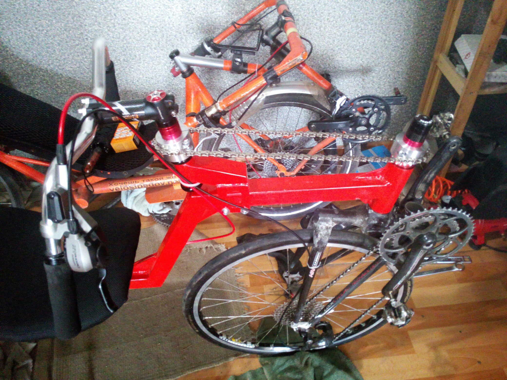

Переделка началась:

Судя по разметке на листе фанеры не первый лигерад на ней собран :clap: :clap:
Получилось красиво. Мне кажется или на фото разные конструкции?
Олег, из карбона наклеить на пространственную конструкцию дно, боковины и сделать крышку. Будет встроенный багажник-громыхалка для мелочи.
