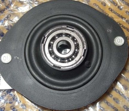

Как я понял, он предлагал для уменьшения Q-фактора вот такие вот одиночные подшипники в шатунах
Нет, я предлагал вот такие:
Называется "опорный подшипник стойки амортизатора", выдерживает очень серьезные нагрузки, бывает и с резиновой защитой.

Это не совсем радиально-упорный.

Радиально-упорный
Такие не подходят, они работают только в одну сторону, поэтому их надо ставить обязательно попарно. А вдвоём они будут занимать столько же места, сколько сейчас у него занимают обычные радиальные.

Ну так это он и есть, опорный для амортизатора. У него внутреннее кольцо двойное, его надо стягивать гайкой на оси при монтаже. И он один заменяет два обычных радиально-упорных.

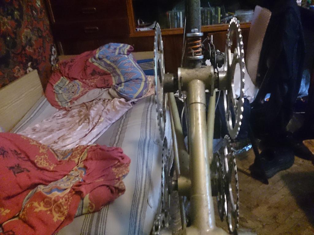

Собственно, начал апгрейд Авалона до версии 4.0.
Помните, я упоминал о добавленом в посылку комплекте прокладок - 0,1мм шайб для установки на лапки паука под звезды?
Нориюки указал, что при использовании в паре разных звезд (44 и 46), нужно подкладывать шайбы для выборки перекоса по линии приводных цепей.
Стал всматриваться, под какие звёзды нужно подложить и обнаружил... Что привод исполнен неточно. Долго не верил своим глазам, как такое может быть? Это же Япония! :)
Но факт есть факт: небольшой перекос цепи наблюдался и при всех одинаковых звёздах, и теперь, для его выборки с правой по ходу движения велосипедиста стороны нужно подкладывать шайбы под верхнюю звездочку, а с левой - наоборот под нижнюю.

Так вот: я сегодня разгадал, откуда берётся стук при педалировании, и почему он со временем пропадает, с вытягиванием цепей. И вообще некоторый дискомфорт при педалировании в последней версии 3.0.
Всё просто!!! Смотрите: зубья на звездах на заводе не всегда нарезаются с одинаковым положением относительно паука! :!: :!: :!:
Ну да: производитель не рассчитывал, что звёзды будут работать в паре, в столь странном применении. :)
Именно по этому педалирование у меня и было слегка "колченогим" и было чучвтво, что одна нога чуть опережает другую, что вызывало дискомфорт.
Хорошо, что вовремя заметил и сберёг свои ноги: к счастью удалось из четырёх штук подобрать две одинаковых звезды! :o

Лапок на системе пять. Зубцов на звездах - четное количество. Что-то мне подсказывает, что если повернуть одну звезду относительно другой на угол, равный углу между лапками, зубцы совпадут

Так и есть - верхнюю звезду против часовой стрелки на 72 гр.

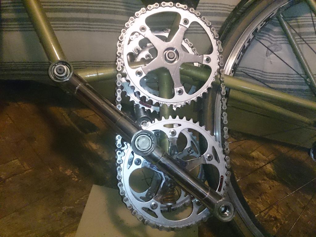

Решил разочаровываться в проекте СЕКВЕНТИВНО.
Ну, более простым языком - последовательно и ступенчато.
Для начала пришёл к выводу, что лучше сначала установить большие звезды вниз. Момент оставить прежний, но при этом сделать более вертикальную траекторию эффективного участка, а также увеличить его продолжительность. Да и чтоб колено выше не задирать...
Как и ожидалось, действующей длины цепей не хватило, чтобы их надеть. Пришлось наращивать.
Очень плохо, что менее чем два звена добавлять нельзя. Привод провис, и клиренс стал уже до неприличия маленьким. Такой пожалуй только дагчиков может обрадовать...
Но печальное открытие не в этом! Уже после полной сборки и натяжения привода выяснилось, что звезду больше 44 ставить вниз нельзя. :|
Шатуны в дальней точке становятся почти прямыми, из-за чего сильно стучат и периодически переориентируют свой изгиб.
Соответственно, при езде они просто будут периодически зажимать стопу.
Особенно на плохом асфальте.
В общем, продолбался с этим горным козлом полдня. И теперь всё придётся переделывать.
P.S.: все звёзды имеют биение +/- 0,5мм. От того, так и не смог определиться, куда пихнуть эти 0,1мм прокладки. И в итоге установил их под большие, аргуметнируясь логикой, что шатуны на них больше удлинняются.

Авалон обновился до версии 4.0.
Велосипед полностью укомплектован, настроен и готов к движению.
Верхние (ведущие) звезды теперь на 46.
Нижние - на 44.
То есть, сейчас от этого привода можно получить МАКСИМАЛЬНО ВОЗМОЖНЫЙ крутящий момент, заложенный конструкторами. Это предел.
Моментище теперь наверно такой, что колесо будет проскальзывать при старте. :) Да и линейность увеличилась...

Что ж, траектория привода теперь представляет собой не эллипс, а яйцо. Нориюки предостерегал, что педалирование может стать непривычным.

В траектории движения педалей все длиннее фрагменты, имеющие форму окружности. Почему линейность-то увеличилась?
