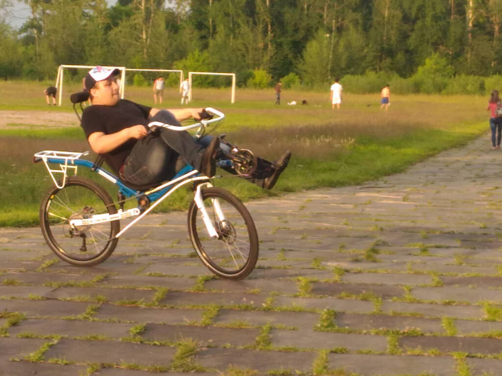

Ну вот сегодня настала-таки хорошая погода и мы вместе с семьёй выбрались на стадион поразмяться.
Первый день, когда сел за баранку этого чёртового пылесоса на лигерад. Пока научился трогаться и ездить по ровным поверхностям. Навыки руления и держания равновесия, естественно, пока никакие. Меня вообще мотает из стороны в сторону, падал раза 3 за сегодня.

Dmitriy, поздравляю!
на стадионе то и падать не страшно, а я учился ездить в лесопарке на тропе - бразильская система - кругом деревья и шанса на ошибку нет )))
основное правило - не надо хвататься и держаться за руль как на простом веле - на лигераде на руль не нужно опираться - расслабишь мышцы и покатишь легче!
Интересно же, на что ушли семьдесят косарей.
Я по середине, самый жирный :oops:
Воспользовался рекомендациями форумчан и привлекаю помощь отца.
Ну вот теперь начал самостоятельно трогаться.
Выражу чисто своё мнение, соглашаться или нет эт Ваше личное решение.
1) Что ты в руль то вцепился? Ослабь хватку! Оторвёшь! :)
2) Не моё дело, но мне кажется тебе сидеть не удобно. Поза напряжённая уж сильно. Кресло если на среднем положении на раме, то с высотой спинки поиграйся, сидеть устанешь.
3) Предполагаю, что бум не регулировал вовсе? Как его Олег установил так и стоит? (у меня настройка "Ангары" под себя заняла порядка 2 дней.) Надо почувствовать как телу удобнее и регулировать что не устраивает.
4) Руль дело субъективное, но посмотри на положение кисти своей руки в расслабленном состоянии, и руль настрой так что бы это состояние повторялось.
Я всё сказал. Всех шли далеко, что говорят и думают это их личные проблемы.

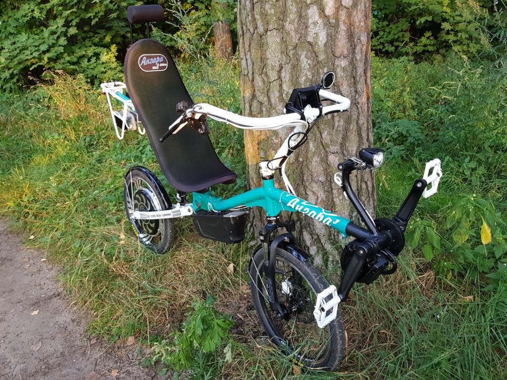

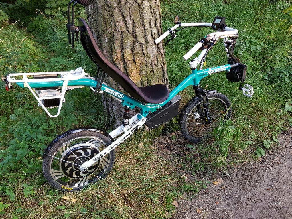

Вести из Столицы: собрана очередная Ангара, электричка с генератором - это что-то новое, я такого еще не встречал
Это что-то не оконченное, но едет от электро привода заднего колеса.
Этого я хотел, прикольно смотрится, но:
1. Заднее колесо увеличить до 24".
2. Ножной привод имеет встроенный редукторный мотор.
3. Этот привод не задействован. Что случилось? Или как?
Номер сообщения:#327  Непрочитанное сообщениеДобавлено: Пн авг 21 2017 13:25
Читать пробовали? Это не редукторный мотор, это генератор для подзарядки аккумуляторов. Выше я об этом писал.
Номер сообщения:#328  Непрочитанное сообщениеДобавлено: Пн авг 21 2017 13:37
Вы писали, я писал. А что в действительности? Впервые слышу, чем вижу.

Многое не понятно. Если генератор для зарядки, то это для акума (12 В, 12 А) х 3 =36 В, 12 А. Ток заряда =1.0 А умножаем 36 В, получаем 36 Вт, т.е. крутим в холостую. Правда, КПД редукции я не учёл.
Может ли система быть активирована на прямой электрический привод от педалей?

Это почему, собственно, ток заряда 1А!?
Этож литиевые батареи явно, у них ток постоянный заряда где-то 0.6С (т.е. 0.6 от общей ёмкости. Пиковый, которые не рекомендуется превышать - 1С).
Даже если предположить именно такую компоновку (12А, 36В), то 250 ватт чистой мощщи он съест в совершенно штатном режиме, и это ПОСЛЕ потерь на КПД.

Вот что пишет автор проекта:
Комментарии по поводу сообщений на velom­obile:
1. Заднее колесо уве­личить до 24".
2. Ножной привод име­ет встроенный редукт­орный мотор.
3. Этот привод не за­действован. Что случ­илось? Или как?
1. Смысла увеличивать колесо, кроме как для увеличения габар­итов, не вижу. Кроме того, это снизит тя­гу мотора.
2-3. Это действитель­но редукторный мотор, используемый в кач­естве генератора. Об­ратные диоды транзис­торов контроллера об­разуют трехфазный вы­прямитель, а конденс­атор на входе контро­ллера используется в качестве фильтра. Далее стоит повышающий импульсный преобра­зователь до напряжен­ия батареи.
