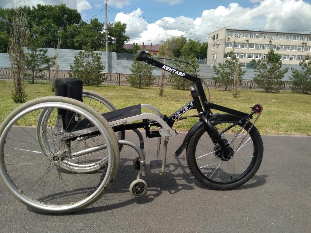

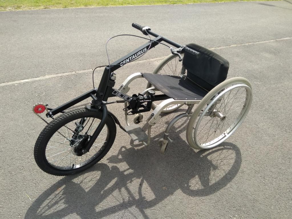

Один наш клиент, который пользуется уже два года рукомобилем нашего производства, пожелал приставку к одной из своих колясок, а именно - коляске самарского производства (выполненной из алюминия и титана, между прочим). Прототипом должна была стать шведская приставка Armbike http://www.armbike.se/
На видео коляска с этой приставкой так задорно носится, что создается ощущение, будто это самая совершенная и самая скоростная приставка в мире:
[youtube]http://www.youtube.com/watch?v=EKDBEdkaZfQ[/youtube]
Приставка была изготовлена и передана клиенту. Естественно, повторялся только сам принцип и некоторые конструктивные элементы, в остальном же можно считать нашу работу авторской. Но шведы молодцы и мы на их долю рынка не претендуем ))) Кроме всего прочего, пришлось создать, наконец, узел быстрой стыковки-отстыковки, который позволяет приставку еще и вывешивать, таким образом, что коляска становится на свои 4 колеса, а приставка оказывается поднятой - это позволяет давать задний ход (кто догадается почему задний ход крайне ограничен в используемом типе привода - молодец) и маневрировать в стесненных условиях. За этот режим отдельное спасибо, опять же, шведам, ни в одной другой приставке он не используется.

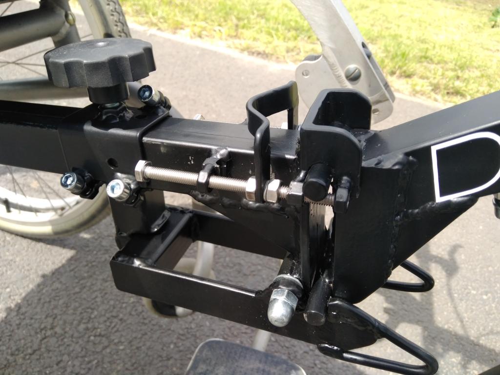

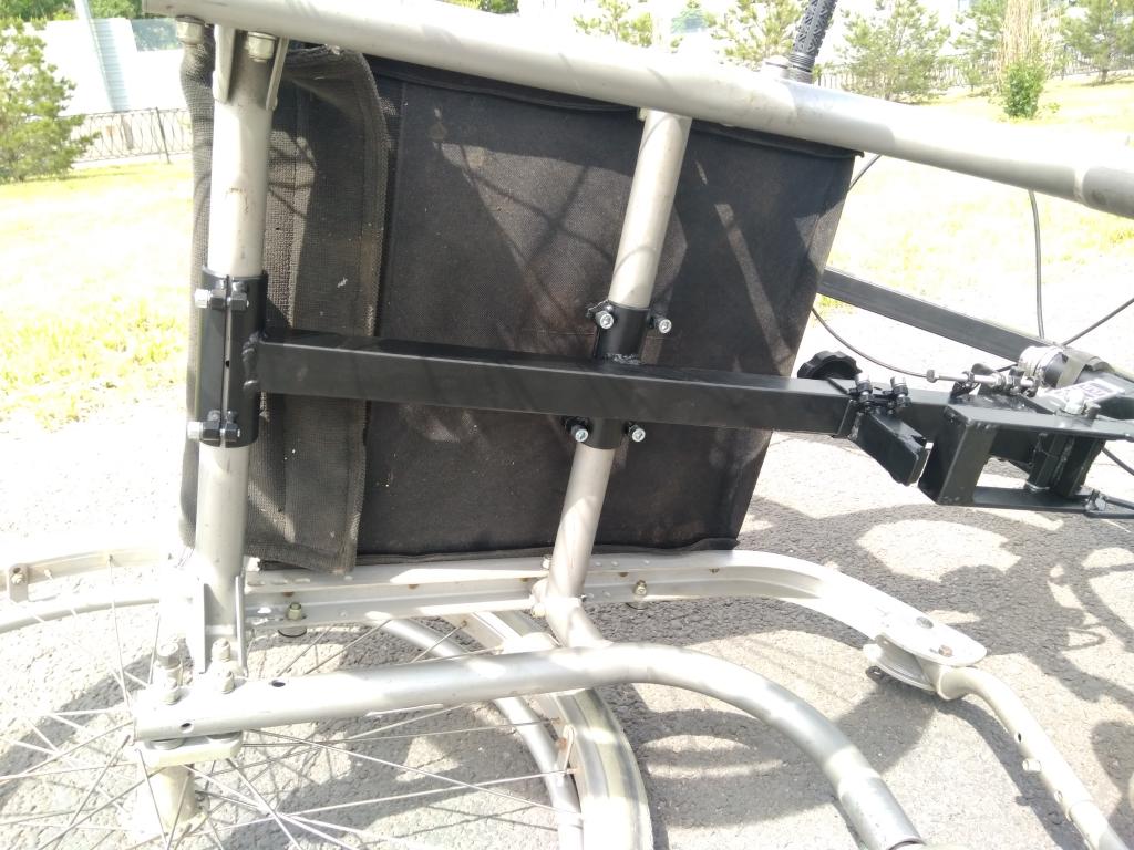

Такую сцепку на самарскую коляску сделать было невозможно, потому как там где она должна крепиться коляска не имеет жесткости. Поэтому и пришлось заморочиться со специальным узлом стыковки "все-в-одном", о чем я, в прочим, ничуть не жалею. А к коляске крепится все это очень просто:
Кстати, наш узел чем-то похож на узел стыковки коляски "Искра":
