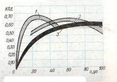

В консультациях и расчётах одна надежда на Dima.
Ну я прям весь горжусь собой :). Но вообще мне кажется идея неудачная, даже если не вдаваться в тонкости конструкции.
Есть вот такой график для КПД разных движителей:
1-обычный винт, 2-суперкавитирующий винт, 3-водомёт.
Из графика следует, что КПД водомёта приближается к КПД винта на скорости 50 узлов, это между прочим, 90 км/ч. А на тех скоростях, которые доступны мускульному транспорту, КПД водомёта около 10% или меньше.
Думаю, даже гусеничный велосипед и то будет более эффективен.
За это сообщение автора dim поблагодарили: 2 Mazur4ak (Чт июн 29 2017 13:21), Рунокат (Ср июн 28 2017 21:31)

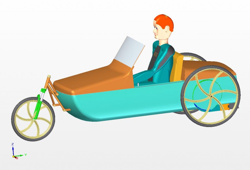

Dim. Спасибо, что вникли в содержание темы. Не берусь оспаривать ваше заключение, поскольку не владею теоретической базой по центробежным насосам, водомётам и судостроению. Мне понравилась предложенная конструкция умозрительно и ещё потому, что на валы роторов можно устанавливать колёса для транспортировки по суше.
Вы представили хороший график. Неплохо на нём пририсовать кривые для вёсел, гребного колеса и прочих ласт. Самая интересная точка на нём – начало координат. В этой точке КПД всех движителей одинаковы и равны нулю. А как же трогаться?
По поводу гусеничного мышцедвига виртуальный Швейк заметил: - Аналогичный случай был в Японии. Один самурай создал экипаж приводимый в движение паровым двигателем, котёл которого нагревался электротоком от генератора, вращаемого велоприводом. Японец, якобы, отправился на этом аппарате в кругосветку и Яндекс его знает, где он сейчас находится. Уж не тот ли вундерпривод осваивает Модулятор?
Напоследок картинка с колёсами. Прожект, так уж прожект. Главное, что не пострадали ни одна железка и ни одна рыбка.

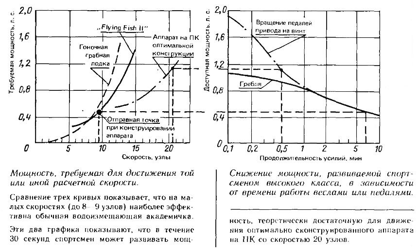

Возможно вас заинтересует вот это:
Этот графики из старой, но очень интересной статьи в КиЯ про создание быстроходных судов с мускульным приводом.
За это сообщение автора dim поблагодарили: 2 Brumin (Чт июн 29 2017 22:46), Рунокат (Чт июн 29 2017 21:37)

dim спасибо за статью! я верил что можно создать такой аппарат. теперь добавить к нему электро помощь на 1кВт для выхода на режим крыла, а дальше человек сам сможет поддерживать движение, особенно если судно сделать легким, а крылья разделить, и разнести по бортам для остойчивости.
Правда это не как не относиться к теме водомета на водоизмещающей лодке для мелководья. Рунокат, надеюсь вы меня простите :oops:
