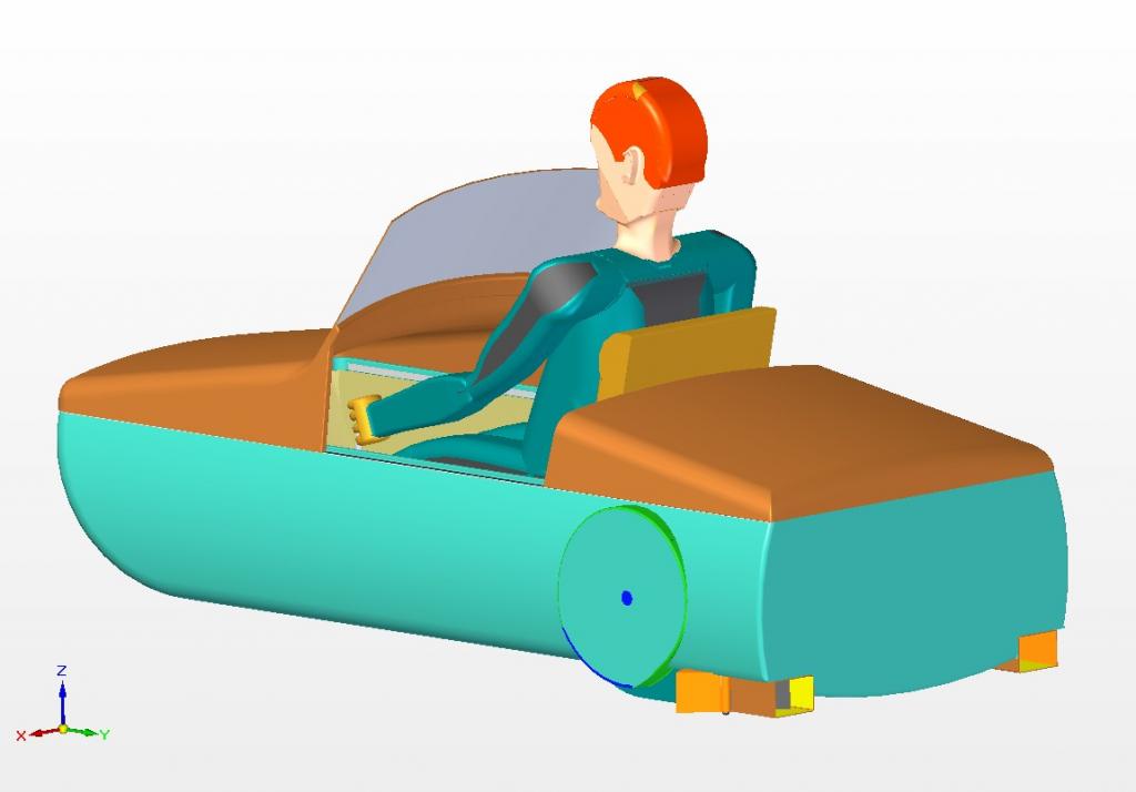

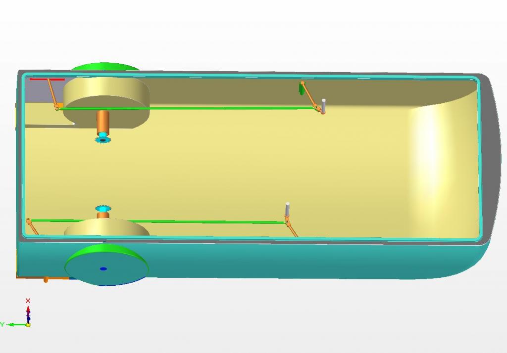

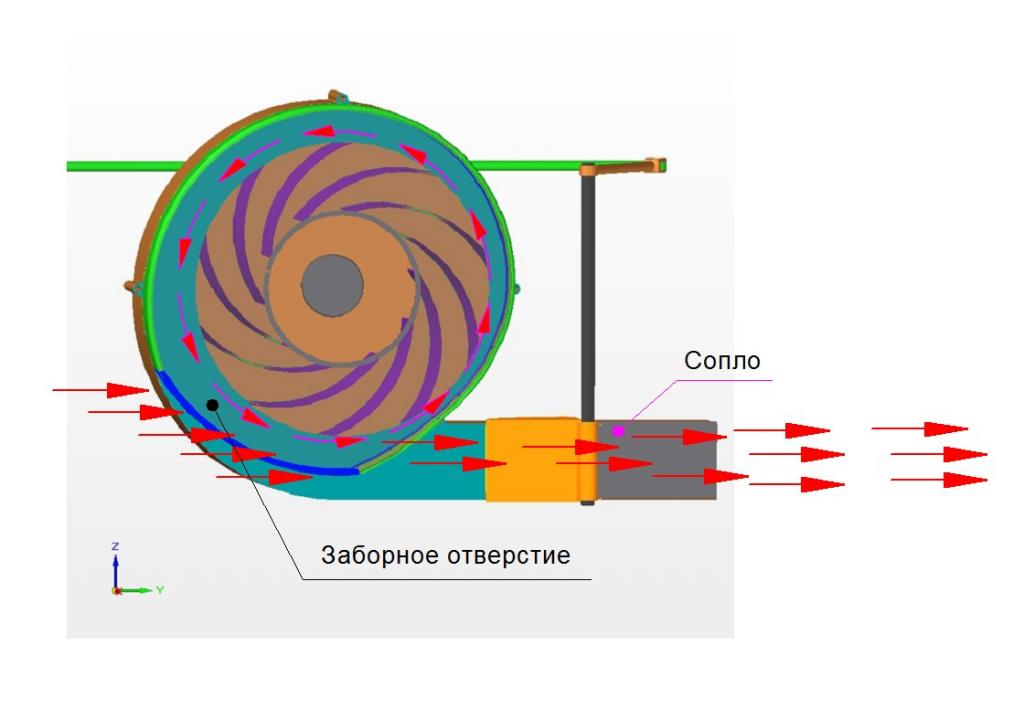

Водомёт центробежный
Вернулся к началу. Начал я самоделки с лодки. Встал вопрос о приводе. Ясное дело, при коротких плаваниях достаточно вёсел. Другие приводы тоже интересовали. Но не сложилось. И вот сейчас попробую реализовать задумку, хотя бы виртуально.
О достоинствах и недостатках водомётов я наслышан. Просто мне нравятся суда с водомётом, а ещё с парусом. Красота.
За движитель я беру центробежный насос. Существующие гидравлические ц/б насосы рассчитаны на большие обороты и их использование в данном проекте проблематично, поэтому я тупо взял вентилятор от древнего фена и увеличил до нужного масштаба. Правда, увидев, как он при 320вт еле дует, я изменил конструкцию до современных понятий.
Швейк по этому поводу изрёк бы: - Аналогичный случай описан Грэмом Грином в романе "Наш человек в Гаване". Там агент ЦРУ, проспавшись после загула, для отчёта послал чертежи пылесоса, поставив на них масштаб 1:100, якобы Кастро собирается высасывать доллары из США. Судя по тому, как американцы отсасывают всё что ни попадя со всего мира и по климатическим безобразиям, им удалось реализовать этот проект.
Мой прожект на климат почти не повлияет, разве отсосёт немного денег у того кто решится его реализовать в натуре.
Решил начать с расчётов, но при попытке осмыслить, что такое скорость в струе движителя на бесконечности мои старые мозги заклинились.
Самое яркое воспоминание о гидравлике. Прихожу на экзамен после пересдачи зачёта, а Водяной уже утопил часть группы в двухметровом бачке и передо мной, видимо, кончился лимит двоек. Ребята потом пеняли – какой хитрый.
В консультациях и расчётах одна надежда на Dima.
А, серьёзно, чтобы что-то обсчитывать, надо это что-то иметь.
Главное при создании чего-то - нужно заложить как можно больше возможностей для корректировки и на стадии проекта и при испытании опытного образца.
Привод с ц/б насосом обладает большими возможностями по корректировке в отличие от других приводов при изготовлении в кустарных условиях.
Можно менять передаточное отношение на валу, диаметр ротора, ширину ротора, количество и форму лопаток, конфигурацию сопла, добавить мощности, установив, например, маааленький электромоторчик.

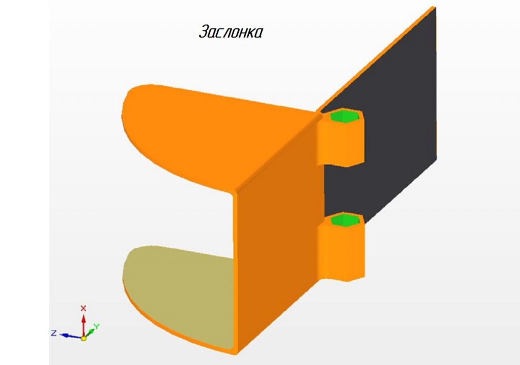

Для управления судном и заднего хода предусмотрены заслонки в соплах.
Ну а тем, что осевой привод имеет КПД 0,7 – 0,8, а центробежный 0,6 – 0,7 можно в нашем случае пренебречь (куда деваться).
Данные, для того, кто любит и способен считать.
Диаметр одного ротора = 300мм, ширина 100мм, количество лопаток - 10.
Частота при каденсе 60 и передаточном отношении 3 – 180 об/мин.
За мощность человека примем 200вт.
Площадь обтекания судна 170дм2.
Масса 150кг.
Нужно вычислить сопротивление движению, тягу движителей, достижимую скорость и недостающую мощность для получения желаемой скорости.
Такой нюанс, возможно с дьяволом. При частичном заполнении насоса водой в конкретном случае, при минимальном разрежении всасывания, будет ли вытесняться воздух из верхней части улиты через сопло или нужно устанавливать сапун и принимать другие меры вплоть до отрицания идеи? Но мне она понравилась.
И ещё такой вопрос вызывает интерес. Как будут влиять два жидких маховика массой по 5кг на движение судна?

Водомёт с вертикальной осью на маломерном судне можно установить только один на днище и весьма маленький. Для создания нужной тяги придётся увеличить число оборотов с усложнением привода и сменой положения оси вращения. Усложнено управление (поворот, задний ход). Проблемы с уплотнениями. С заборным отверстием под днищем плавание будет продолжаться до первого пластикового пакета и прочего донного мусора, с последующей очисткой на суше.
При горизонтальной оси вращения можно установить два водомёта по бортам, что упрощает управление судном с помощью заслонок на каждом водомёте, и как Вы правильно заметили, не усложняет передачу крутящего момента.
Увеличение размеров водомётов позволяет при том же объёме выбрасываемой жидкости снизить обороты роторов и уменьшить турбулентность.
Расположение заборных отверстий по бортам и навстречу потоку несколько снизит разряжение всасывания, а также позволит в проблемных местах закрывать их решётками и очищать при необходимости на плаву.
На мой взгляд, предлагаемый водомёт приближается к гребному колесу, которое неплохо показало себя на относительно тихоходных судах.
Насчёт редана я с Вами согласен, но пока речь не идет о скоростном судне, эта тема не актуальна.

Дайте схему бортовых водомётов. Вариант всасывания. Привод? Предполагается ножной, или какой?

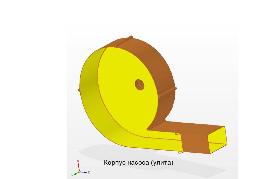

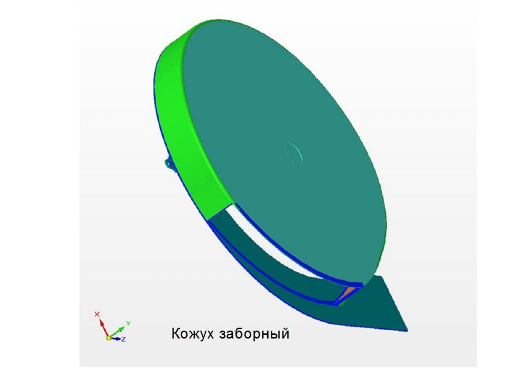

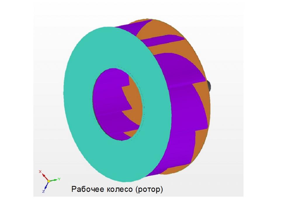

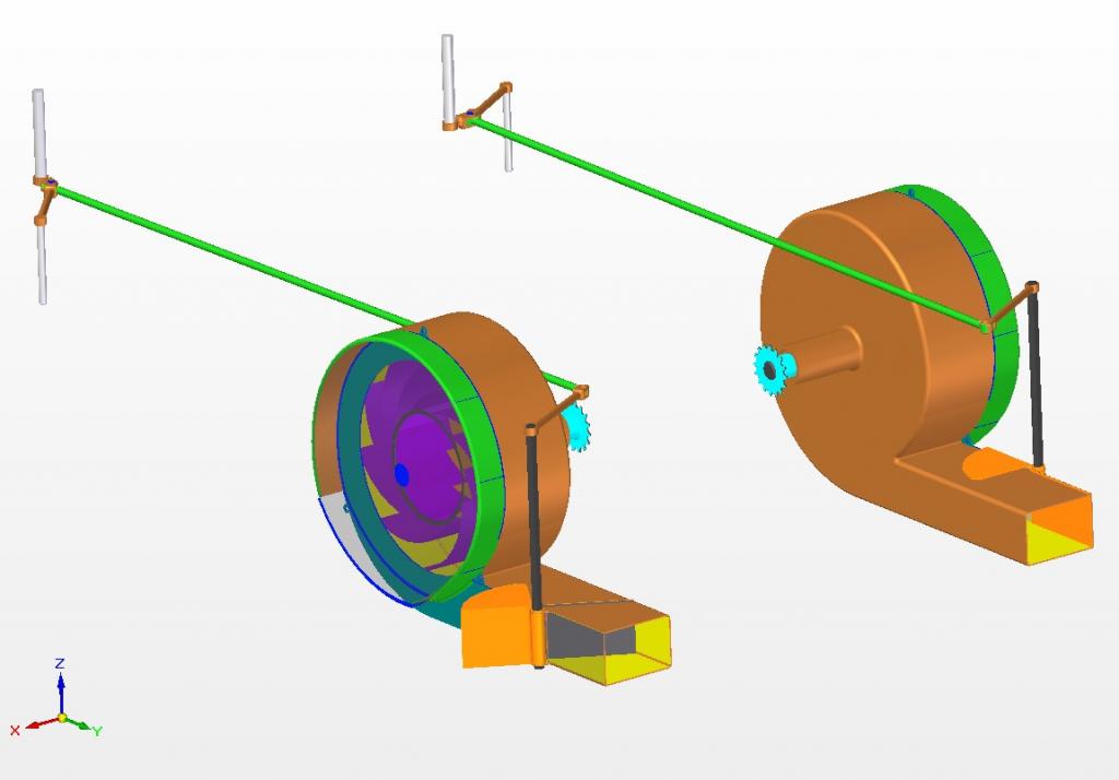

Владимир Mazur4ak.
Насчёт схемы и картинок нет проблем. Привод можно использовать любой – мышечный, электрический, двс, комбинацию из разных приводов. Но говорить о нём пока рано. Цель темы - обсуждение работоспособности предлагаемого водомёта и определение его параметров. Лодка, использованная в теме, взята только из-за наличия на неё графики.
