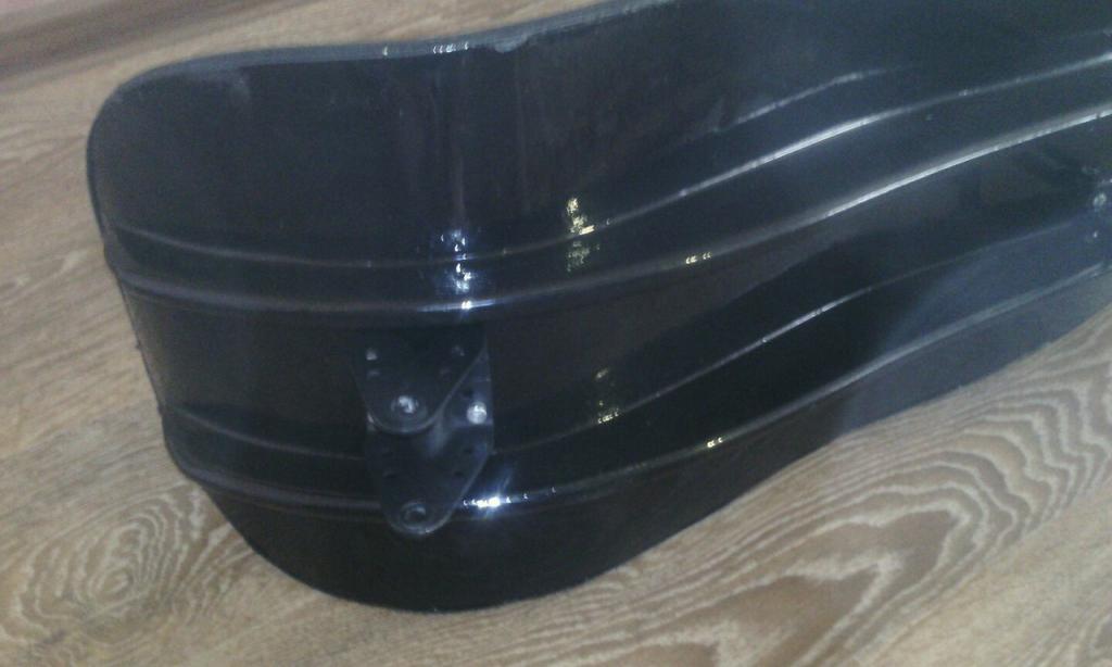

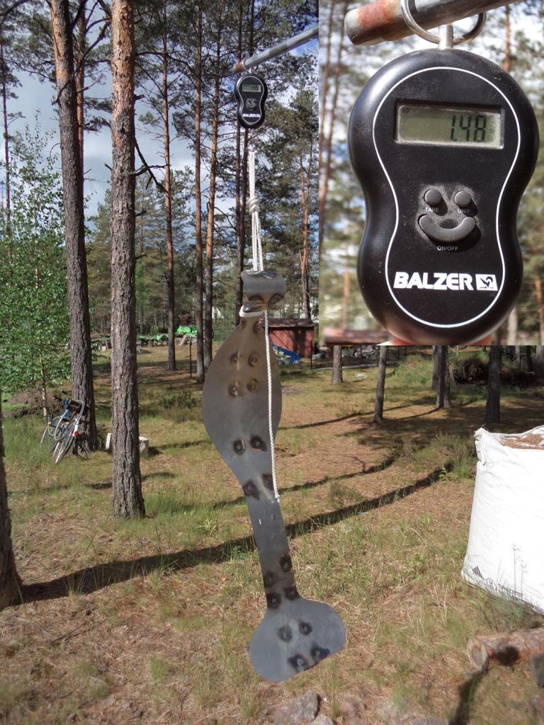

жележяка реально легче
В "аналогичной комплектации" фанерка примерно на 200 грамм легче.
все равно тяжелее :lol:
вот с подголовником, правда без перфорации, допустим перфорация = весу креплений и коврика
фанеру надо тоже сделать с дырками

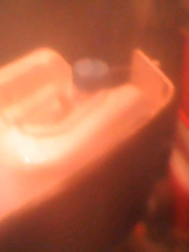

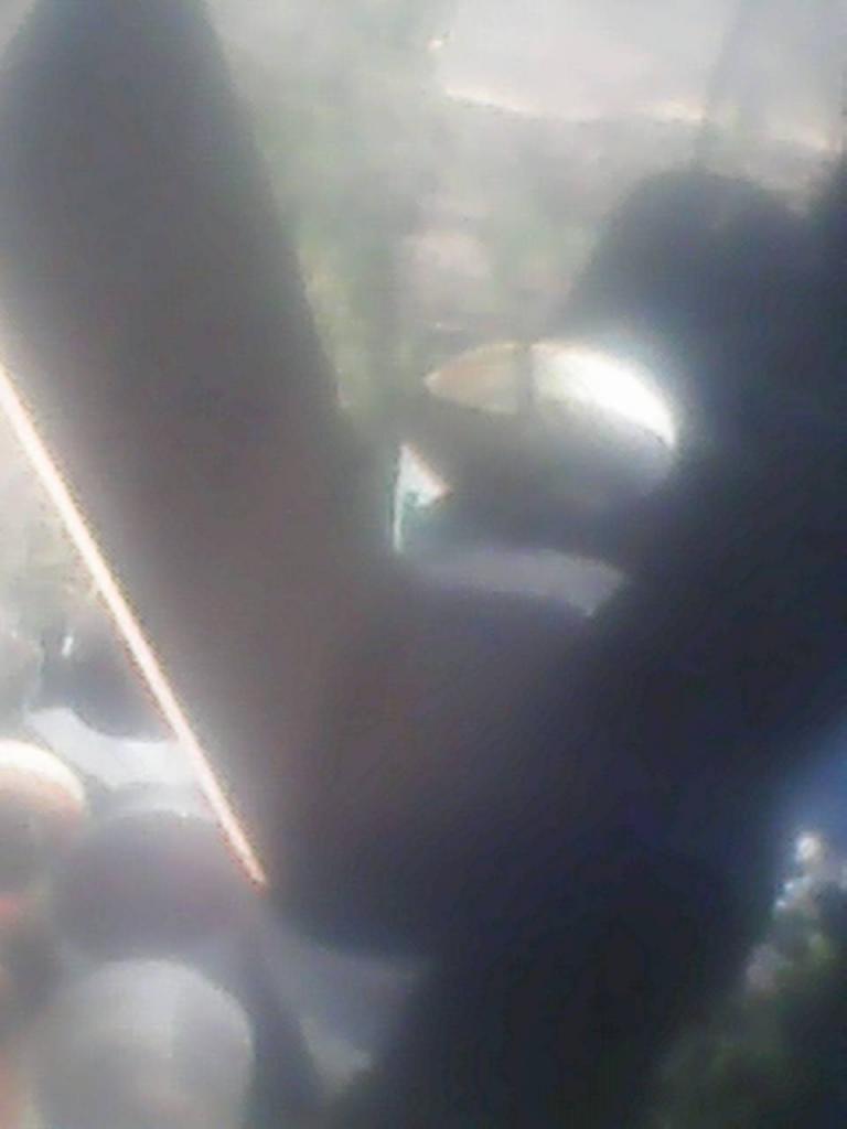

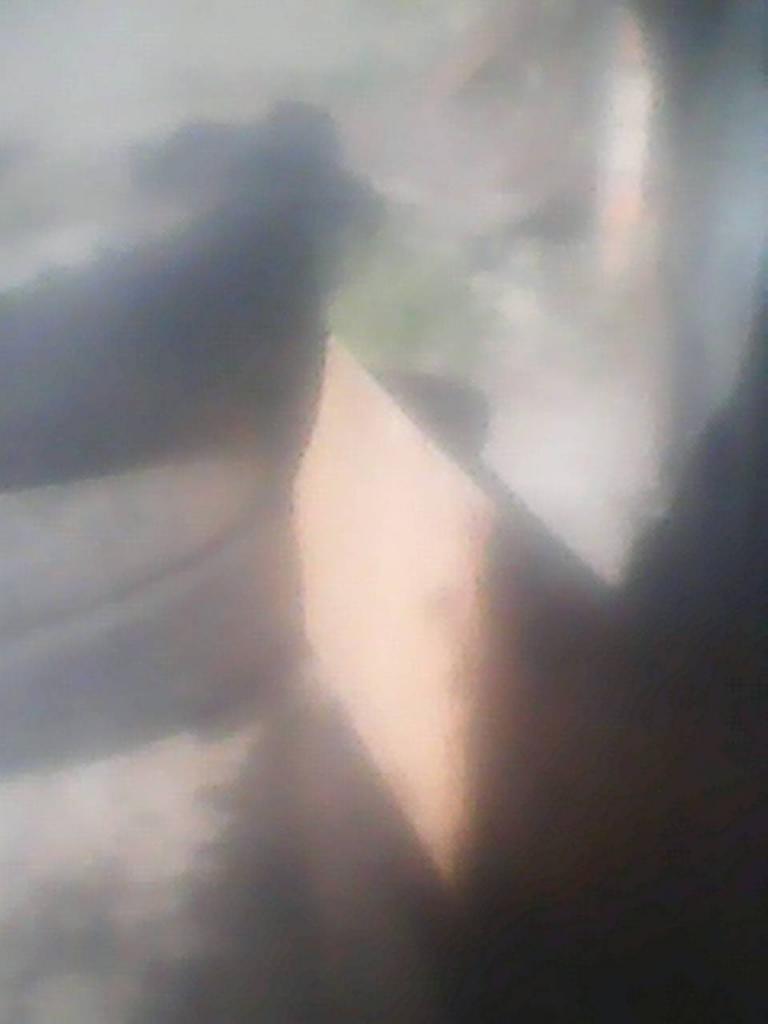

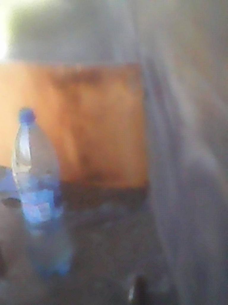

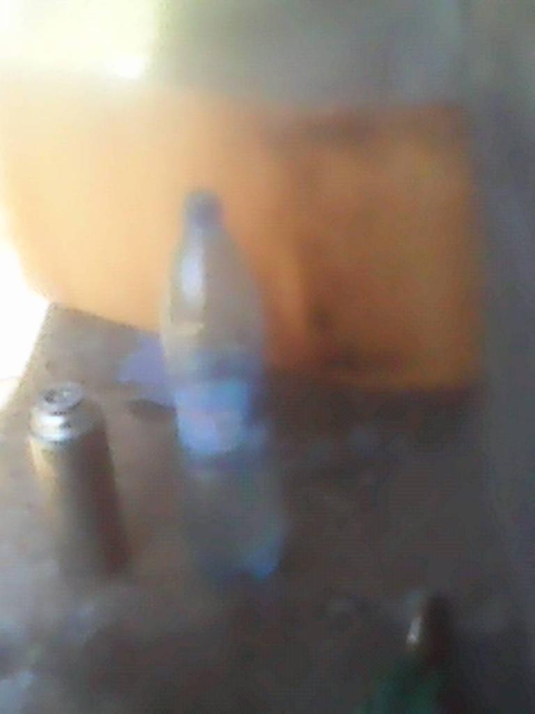

я тут решил погнуть десятку..почитал,чего пишут и подпилил полос меньше чем на половину через каждые 10мм,но гнутся фанера все равно не хотела,попробовал замочить на полчасика
Добавлено через 13 минут 9 секунд:
надоело так долго ждать,на работу еще нужно и я начал гнуть..

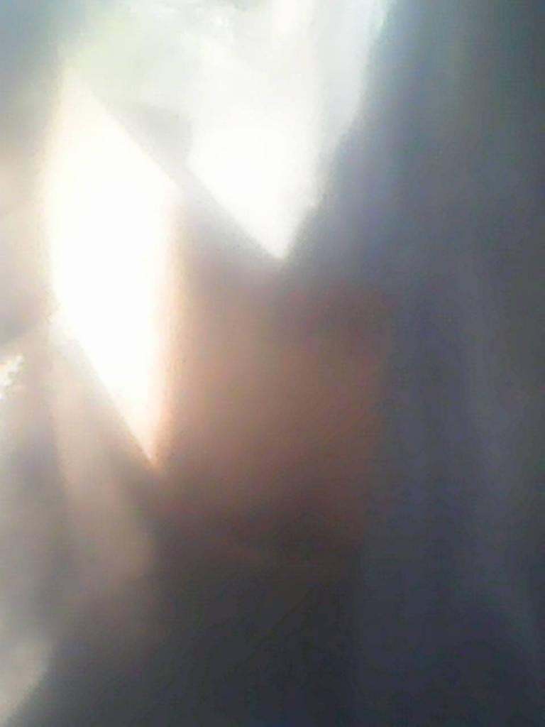

гнутся она естественно не собиралась...стал греть газовой горелкой..болончик был полупустой или меньше..поменял болончик,бутылка с водой для смачивания фанеры..грею и гну..с одной стороны зажато в дверях,а с другой колес поставил чтоб они поджимали фанеру..истратил 4 бутылки воды..и еще бегал ,вспомнил,что нужно шаблон из проволоки загнуть...короче ушло час и десять минут на это мероприятие..греешь покуда вода на фанере не высохнет и на ребре фанеры не начнет пузырится клей,потом поджимешь побольше,нагретая фанера становится податливой ,потом опять смачиваешь и опиять греешь и т.д ...потом снял а она пружинит и угол нужный убегает..пришлось взять веревку и наматать вокруг и оставить сушится..к канистре приматал...
Комментарий к файлу: замачиваем
Комментарий к файлу: зажал в дверях гаража
Комментарий к файлу: балончик с газом
Комментарий к файлу: гну..
Комментарий к файлу: пожал колесами
Комментарий к файлу: канистра

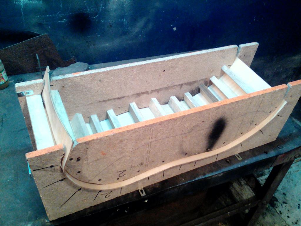

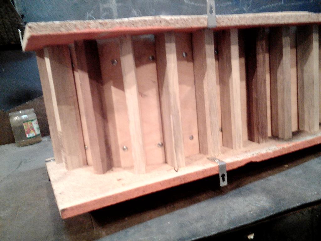

Начал делать сиденье по Вашей методике.
У меня к Вам вопросы:
Можно-ли обойтись без экструдированого пенопласта (или чем его заменить) и хватит-ли двух слоёв фанеры 4мм.?
Второй лист фанеры (после распаривания) планирую ложить непосредственно на первый, и на просушку в тепловой узел (на работе).
Комментарий к файлу: Саморезами крепил по линии будущих рёбер жесткости, к поперечным рейкам.
Комментарий к файлу: Ответной частью приспособления поджал, что-бы лист был ровнее, а то кроя сильно отогнулись.
За это сообщение автора angelkrug поблагодарил: O-Witte (Пн апр 01 2019 13:30)
 Заголовок сообщения: Re: Изготовление анатомического сиденья из фанеры.
Номер сообщения:#92  Непрочитанное сообщениеДобавлено: Сб май 27 2017 13:45
Сообщения: 6747
Поблагодарили: 1390 раз.
Можно и без пенопласта - если поясничный изгиб сделан на форме. Я сейчас делаю из двух слоев 4-ки и ребер жесткости.
Номер сообщения:#93  Непрочитанное сообщениеДобавлено: Сб май 27 2017 13:51
Зарегистрирован: Сб окт 22 2016 20:09
Сообщения: 72
Откуда: Нововоронеж
Благодарил (а): 21 раз.
Поблагодарили: 28 раз.
Моя велотехника: Лигерад "П.в.02.02" (стал донором(порезан))
Лигерад "Провокатор"
Да сделан, по эскизу который Вы опубликовали...
Добавлено через 27 секунд:
Спасибо за ответ и подсказки.
