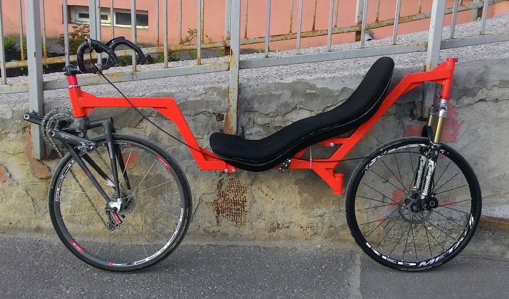

flur73, подозреваю, что Михаил подразумевал это:
и еще и каретку переместить за колесо - ближе к креслу...
оригинал под спойлером

Именно этот лигерад. Рулевую колонку передвинуть вперёд и ниже. Каретку сдвинуть немного ближе к креслу. Трубу идущую к рулевой убрать а вместо неё к рулевой колонке подвести две с боков. Угол у рулевой увеличится, реакция на руль уменьшится. Две трубы к рулевой будут идти с боков и не будут мешать повороту колеса и ногам.

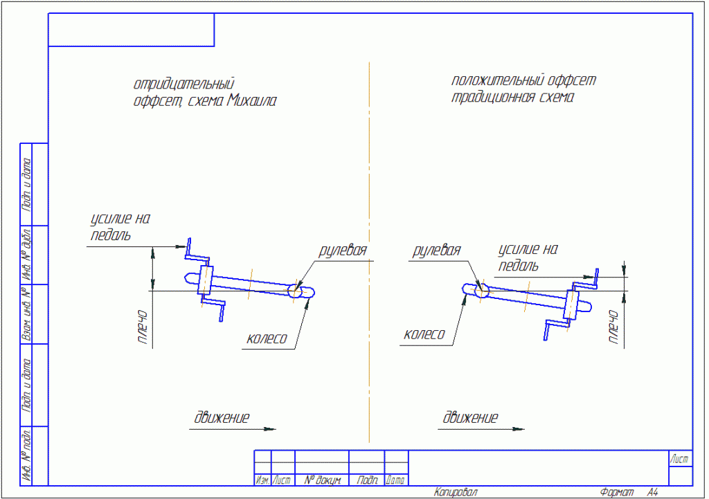

Предлагаю обсудить вот какой момент, в схеме предложенной Михаилом, усилие на педаль способствует увеличению угла поворота колеса, тем самым дестабилизирует систему :(

Вообще-то это на всех мбб так
думаю не на всех, специально нарисовал две схемы.
на левой схеме, усилие на педаль способствует увеличению угла поворота (увеличению плеча) и это усилие в принципе может поворачивать колесо до угла где то 185-190 градусов. То есть, чем больше угол поворота тем сильнее реакция на руль.
на правой схеме (классической) усилие на педаль поворачивает колесо на 5-7 градусов потом плечо приложение силы исчезает или почти исчезает так как линия действия вплотную приближается к рулевой.

Аааа! Точно, ты прав. Реально положительная обраная связь получается. :(
