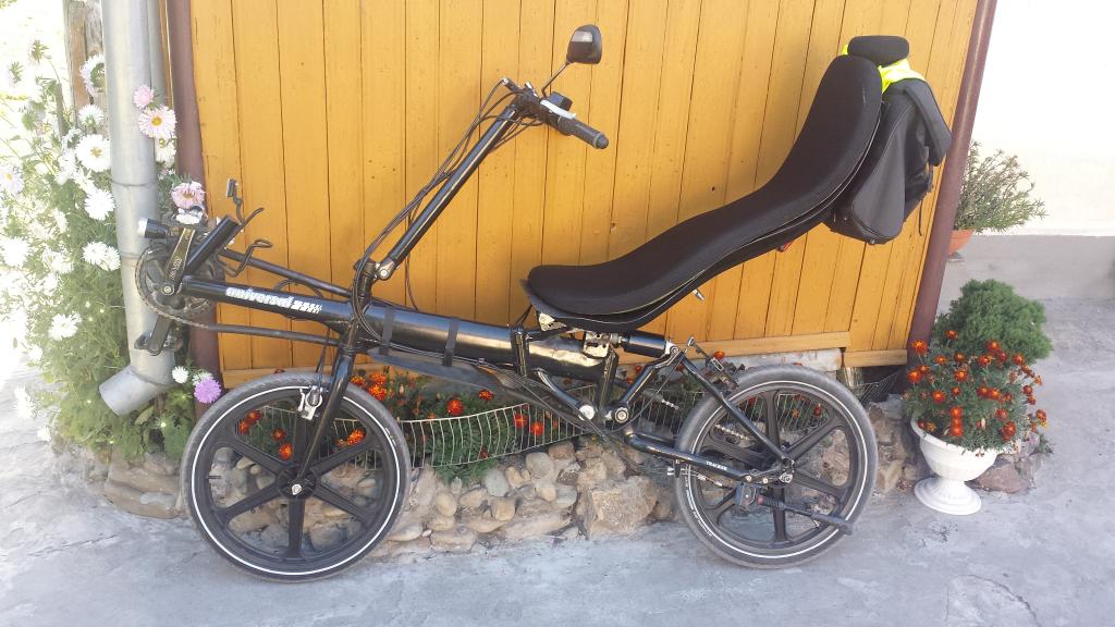

Уже месяц как я не подхожу к Сафари и не катаюсь. Я все доделал как планировал, осталось только покрасить и наклеить наклейки, доставить сумки и бризговики. Но!
Критика лигерада подействовала, немного и сам разочоровался видом после маленького Сафари и тепер в раздумье, возвращать прежний вид или нет.
Плохо будет без планетарки, ее не возможно установить на пластмассовие колеса, хуже на меньшем диаметре чем на 26 и 24. Но лучше вид, компактнее, короче я в шоке, не знаю как бить. Уже планирую делать скоросной переднеприводной легкий лигерад, но надо завершить старий проект и ездить. Но как то душа не лежит. Разочарован.

Если поставит снова пластмасовие колеса и переднюю ригидную вилку то вес уменьшится на два кило, но на планетарке и с передним амортом комфортнее.

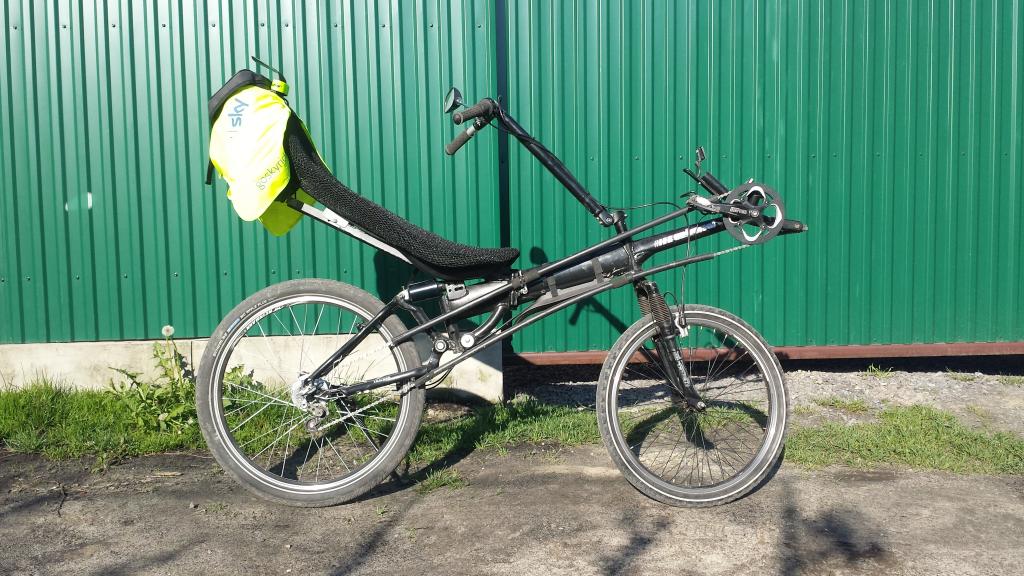

Сегодня мотанул 52 км і решил снять електромотор. Заодно решил по совету LT снять планетарку.
Реинкарнация Сафари прошла успешно. Жалко что не покрасил в белий цвет.

Еще толком не катался, нету задней перекидки. Попробивал только на одной передаче. По кочкам одинаково что с большим колесом, что с маленьким. Без планетарки лучше накат, а без лишнего електровеса легче в гору.
Еще не понял нужно ли вперед перекидка. Когда ездил на складном вело то запросто обходился без нее.
