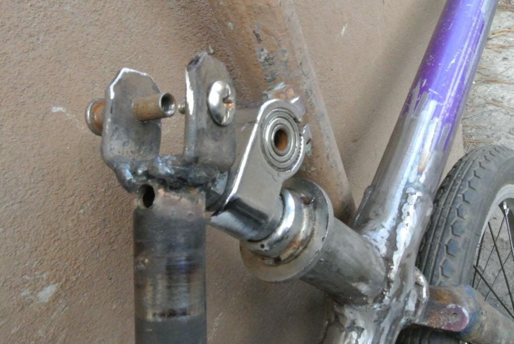

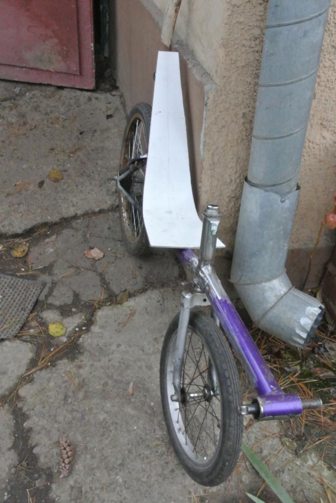

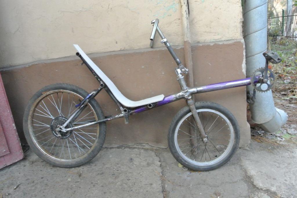

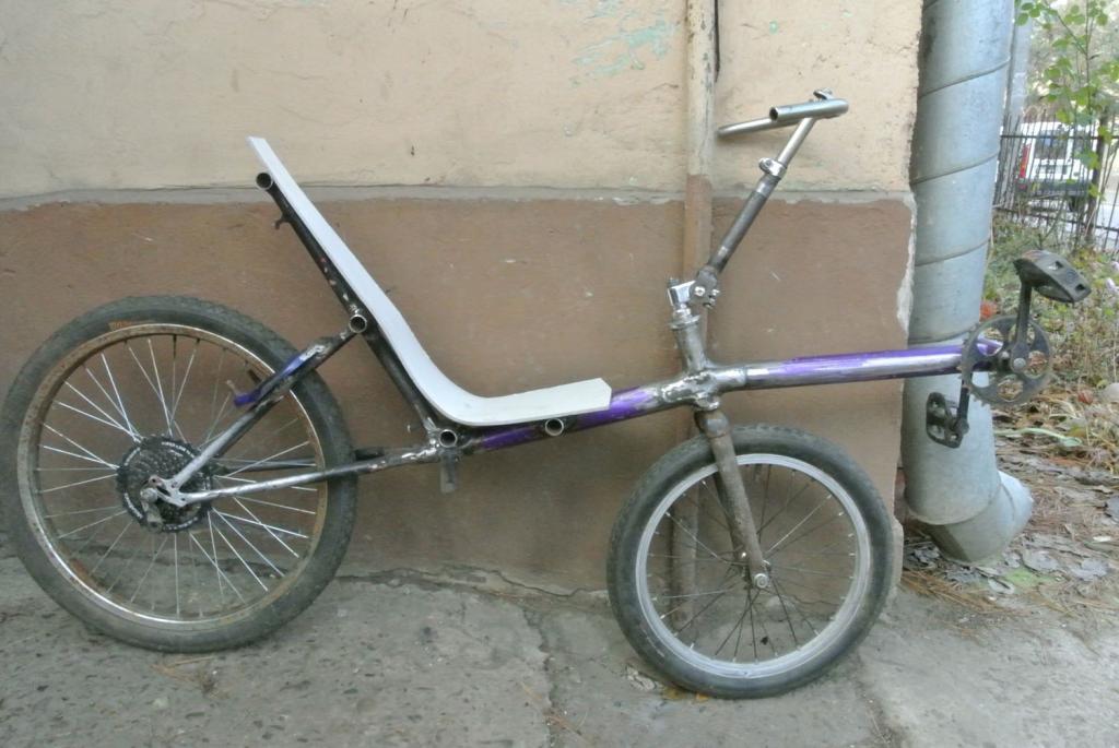

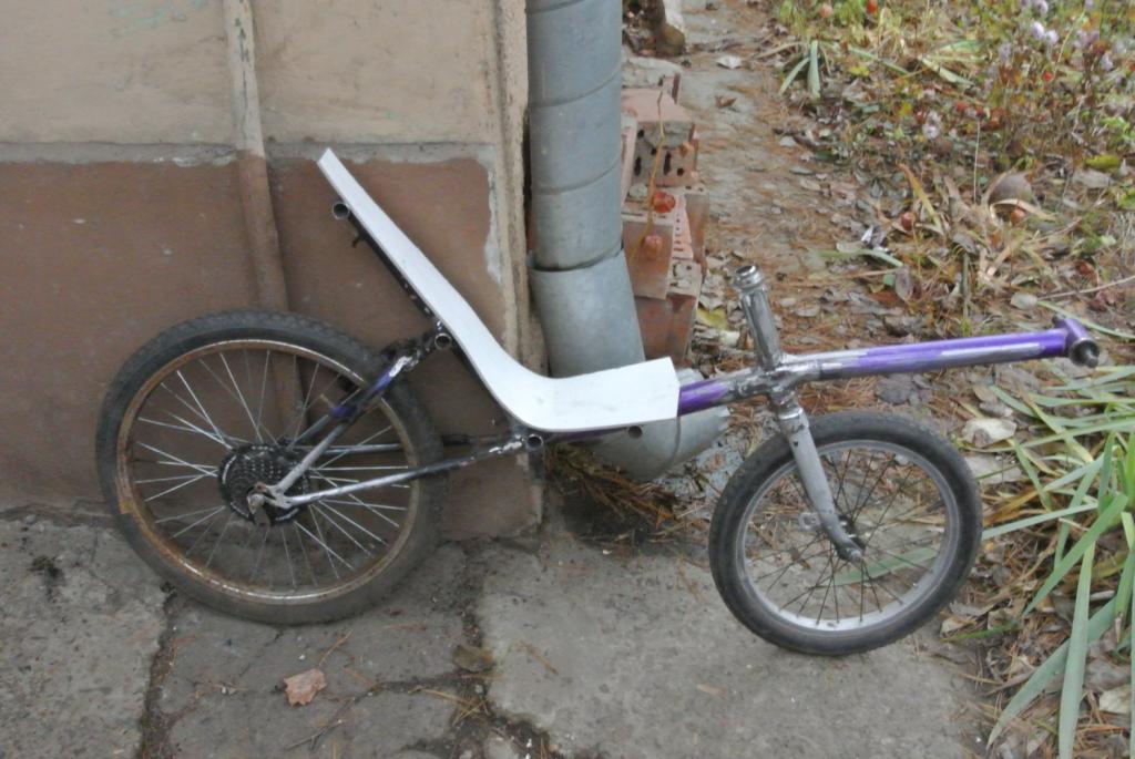

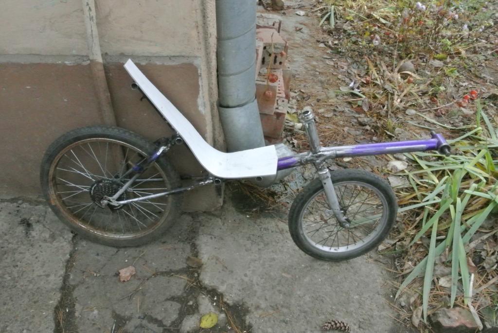

геометрия выставлена, соосность проверена, "сопли" обварены. приварено крепление для пластиковых труб у рулевой колонки, крепление для отжимного подшипника, пины под вибрейк и петух для задней перекидки. на всякий случай сделал две накладки у рулевой колонки. надеюсь она теперь точно не вращается и вращаться не будет в обозримом будущем. :D

островаты углы на кресле)
а в целом - класс!

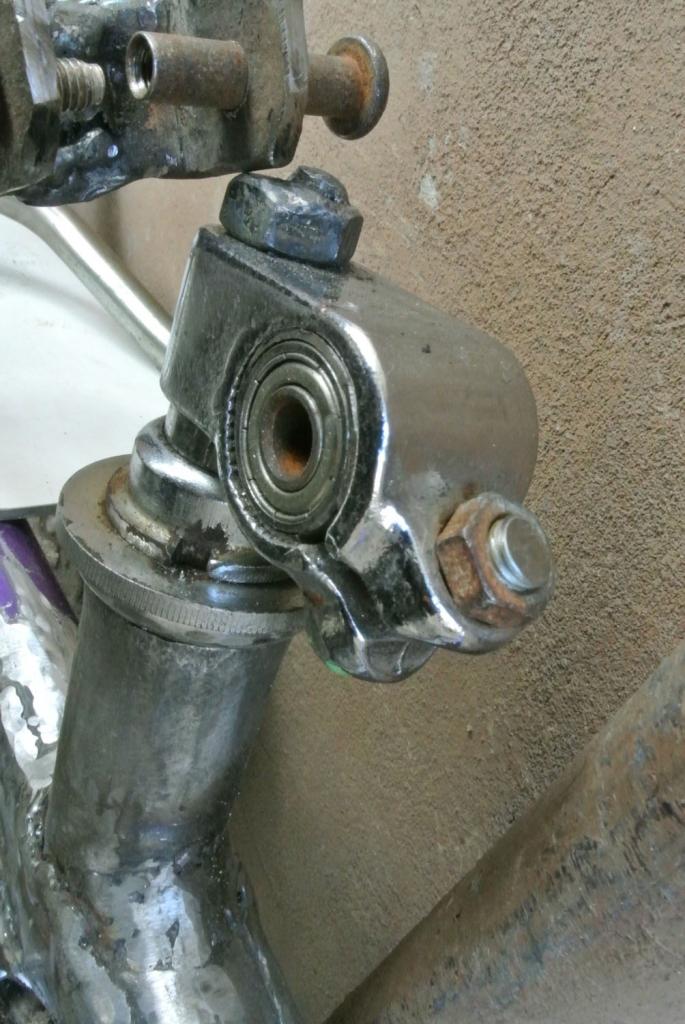

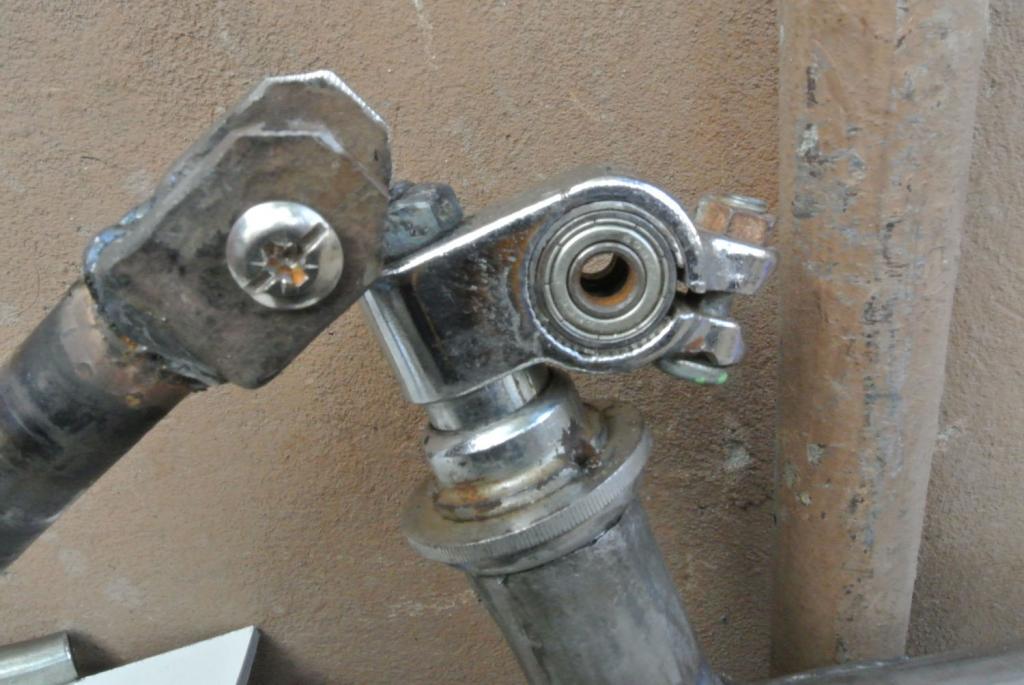

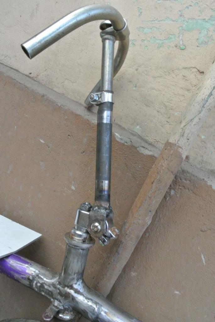

поработал сегодня над рулем. использовал детали "Зайчика". получился откидной руль типа "хомяк". этакий грызун-мутант. :D
 Заголовок сообщения: Re: лигерад для сына.
Номер сообщения:#28  Непрочитанное сообщениеДобавлено: Ср ноя 30 2016 13:20
Но один острый угол можно регистрировать, как рекордный, это угол боковин спины!
Или это "ляп", или что имелось в наличии. До сих пор мучаюсь в сомнениях.

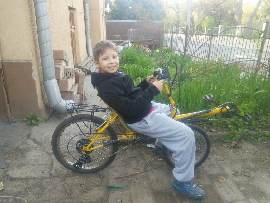

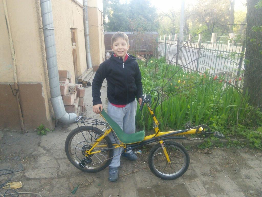

о, фотки, вроде, грузятся.

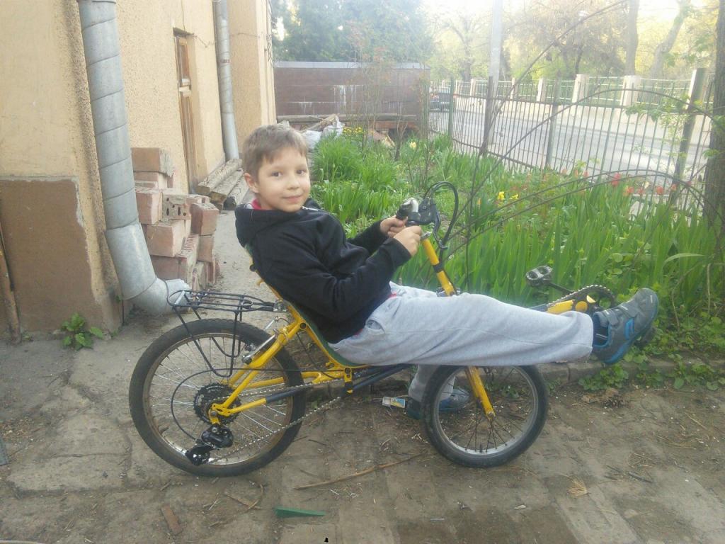

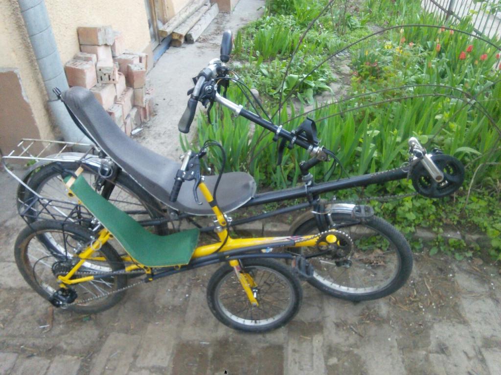

в середине апреля покрасил, оклеил сидушку полиуританом, установил обвес.

сезон кончается, обкатка лигерада прошла успешно и проект можно считать завершенным.
