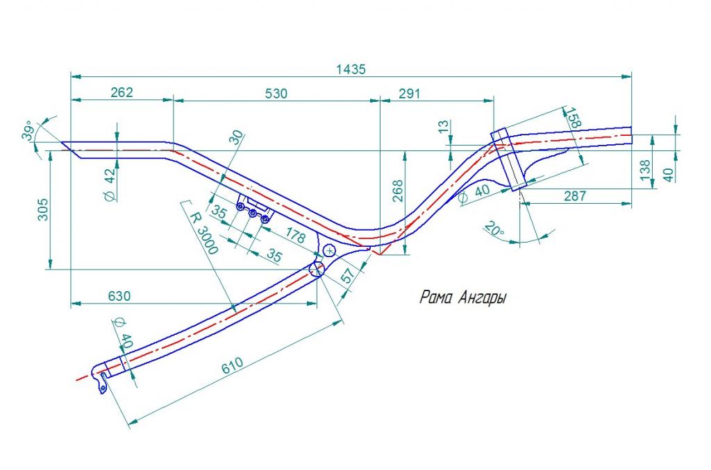

Ложка не к обеду. И вправду загрузилось.
Это чертёж надо в раздел чертежи.
Номер сообщения:#246  Непрочитанное сообщениеДобавлено: Чт май 04 2017 22:39
Нет. Этот чертеж будет лежать здесь, в этой теме.

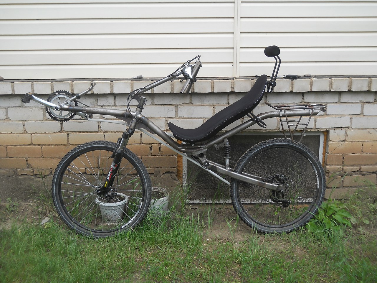

Поехали!(С) Ангара, версия 17 года, первый выезд.

Элегантно. Функционально. Костюмчик сидит как надо.
Номер сообщения:#249  Непрочитанное сообщениеДобавлено: Вс май 21 2017 14:29
flur73, это же Ангара, не Рио-Негро... :mrgreen:
Цвета уже традиционные - голубой и морская волна в сочетании с белым
Номер сообщения:#250  Непрочитанное сообщениеДобавлено: Вс май 21 2017 15:06
оба правы :)
Номер сообщения:#251  Непрочитанное сообщениеДобавлено: Вс май 21 2017 15:08
Сообщения: 13784
:scared-shocked: :-o
Если не думать о верхнем руле и буме, по теории Балора забирающем ускорение, - лигерад потрясающий!!! :!:
Крылья, конечно же, просятся.
Чтобы владелец не мучился с ними, было бы полезно, если бы Автор в своей мастерской предусмотрел бы оригинальные крепления.
Соглашусь с Флюром, что цвет металлик был бы приятен. Наверно, он мне привился после долгой езды на титановой раме, от того непокрашенные лигерады до сих пор разжигают во мне импульс страсти :) ...
Ну и фирменный сине-белый тоже не омрачит лигерад.
Лишь бы в розовый или жёлтый и светлозелёный не красили. :lol:
