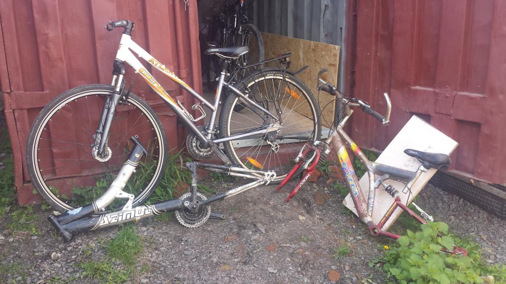

Добрый день.
Переделывая двухподвес в лигерад у меня получилось так https://cloud.mail.ru/public/FSkq/sgimheM1B
(вставить фото в сообщение не удалось, может ссылка сработает)

Но блин, а что бум такой тоненький?! Он во время педаляжа ходуном не ходит?
Ну и издержки "донора" - короткая база, высокое кресло, мало нагрузки на переднее колесо - я думаю, под нагрузкой колесо часто проскальзывает.

ох... тонкий бум тоже издержки донора, это подседельная труба от другого вела. возможности сделать раму "с нуля" не было. для знакомства решил сделать так. пока не замечал чтоб он играл заметно глазу.
первые поездки радуют, много выводов не сделаешь проехал с десяток км, но колесо вроде не проскальзывает даже при движении в мокрый подъем по кочкастой грунтовке. короткая база улучшает маневренность. а высокое кресло (600мм) я как раз и хотел. моя голова примерно на уровне головы водителя легковушки.
не знаю правда насколько это помогает, на третий выезд этого сезона меня уже сбили, хвала Изготовителю - без травм

Да, прикольно! Переднее колесо перегружено. Советую:
1. Удлинить заднюю часть рамы и переместить туда сидушку.
2. Бум заменить, каретку понизить до колеса на длину шатуна+пол педали.

Владимир Аксентьевич, искренне хотелось бы разобраться в техническом смысле Ваших предложений. Разъясните пожалуйста:
1. Какие цели преследуют предлагаемые доработки? что улучшиться? какие свойства вела?
2. Если сидение отодвинуть, нужно вместе с ним двигать каретку тоже назад. Если при этом ее еще опустить, то конфликт ноги и колеса неизбежен. Как будем поворачивать колесо 26"?
У меня есть мысль снизить каретку, просто согнув бум, но при моем 42-ом размере обуви, ее можно опустить от силы на 20-30мм. Причем смысла в этом пока не видно.
3. Почему Вы считаете что переднее колесо перегружено? Оно ведущее и управляемое оно должно быть прижато к дороге. Я сначала хотел еще ближе сесть, на фото даже отверстия видны от первоначального положения, да тесно было. Заднее колесо может быть догружено багажником с грузом. Хотя багажник хотел сделать под сидением. Но если в этом ест плюсы сделаю над задним колесом.

Вообще конфликт ноги с колесом довольно частое явление на SWB и не задирая каретку до небес от него избравится сложно. Поначалу раздражает, потом привыкаешь и просто не педалишь автоматчески во время острых манёвров. Вот конфликт ШАТУНА/педали - это да, это весьма фигово для повседневного использования - там совсем ограниченный ход руля выходит до конфликта. Впрочем, если ноги не затекают на высокой каретке - ну и норм. Но что он не гнётся о силового педалирования - "не верю!" (с).
Измерять нагрузку на переднее колесо, если не проскальзывает, не надо. Перегруженное переднее колесо только делать резкие развороты почти "на месте" мешает, т.к. при этом нужно "махать" значительно большей массой, а в обычной экслуатации лучше иметь чуть больше нагрузки на переднее колесо. В идеале еще базу подлинее, но тут уж ой.

На пост №32. Это мой первый лигерад. Ошибка в жёсткости эластомеров вилки, проседает до контакта с колесом+неудачный угол рулевой. Лигерад на переделке. Обещаю собрать с уже переделанной рамой.

Отвечаю:
1. Посадка без проблем (с изменением руля).
2. Центр тяжести приходится на шарнир подвески.
3. Улучшится накат.
4. Могут быть пробуксовки, если песковая пороша на подъёме. Редкое явление.
5. Остальное описано у Бейлора.
