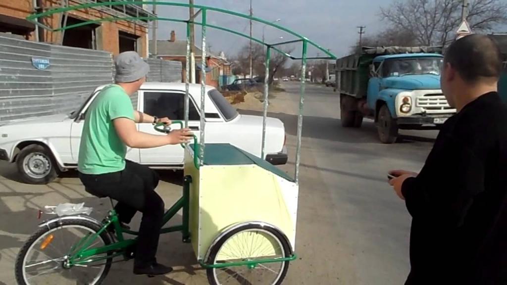

Доброго времени суток всем форумчанам. Помогите пожалуйста - первый в жизни клиент клюнул на мои объявления. Так же он видел меня в городе на моем грузовом трайке. Хочет вело-кофейню. Время не много 1-2 месяца. Сошлись на такой конструкции, как на фото. Только размер короба 130 на 70 см. Максимальный вес всей конструкции с оборудованием и ездоком 250 кг. У меня есть вопросы, но не все сразу. Заказчик хочет дополнительные електропривод на заднее колесо, но не мотор колесо (мол оно не тяговое), а бюджетный двигатель 1 квт (не много ли?) с редуктором. Подскажите, как его можно примастырить?

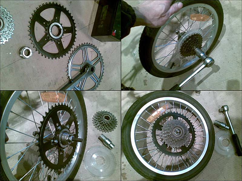

Привет, Юрий! Если уж заказчик хочет такой вариант, тогда предложи ему Кофейню на 20" или максимум 24" колесах. С одной передачей (поставишь на педалях самую маленькую из возможных звезд) и ЭМ на багажнике. От него идет цепь ко второму фривилу. А при необходимости все это разбирается и "выбрасывается в форточку". Сама рикша не пострадает!
Нужно только найти левую чашку каретки, обрезать её и к первому фривилу прикрутить-приварить большую звезду. Смотри фото. Что не понятно-отвечу.

Спасибо за идею- мне понравилось. Просто. Однако я все-таки не понял, как чашка накручивается. Откуда там остаток резьбы? Надежно ли будет при большых нагрузках?

Обязательно все подержи в руках, рассмотри. Пион накручивается до середины резьбы. В остаток вкручиваешь резьбу от чашки. Далее второй Пион.
Я накручивал "пятерик". Тебе предлагаю для надежности одну скорость.
На 20" все будет окей!

А сегодня я проверил, как раз и в Пионе(шесть ниток-ровно половина- используется) и в чашке каретки хватает резьбы. Фотки сделал, но не грузятся. На 26" можно попробовать.

Итак, господа, работа началась. На фото: как будет исполнена велосипедная задняя часть, подставлено в фотошопе:
фото донара
и фото того, что сегодня сделано
Прошу ваших благословений на успешный ход событий :thumbup:

Но работа идет. Сегодня сделал временные распорки временный руль и покатался немного. Поворачивает слишком легко. В поворотах нужно осторожно - норовит перекинуться, сам доруливает за тебя. Очень хочется хоть чуть-чуть наклониться в повороте. В общем нужно привыкать. Завтра попробую сделать весовую стабилизацию, отодвинув нижний шарнир на 10-15 см назад.

Завтра попробую сделать весовую стабилизацию, отодвинув нижний шарнир на 10-15 см назад.]
И что получается? Надо совсем несколько градусов наклона вперед. Чтобы тело отклонялось ну, сантиметров на 10, от вертикали. Иначе тоже будет не комфортно поворачивать.
