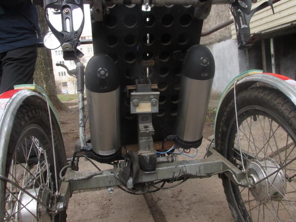

Моржов Сергей дипломированный автоконструктор. Спроектировал и изготовил заднюю полузависимую подвеску. Она уже проверена временем! Присмотрись.
И оси колес защищены, любое велоколесо и МК можно ставить.
Собственно, так и сделано на Осе-5.

Андрей, опиши впечатления по подвеске, применительно к использованию по бордюрам, косогорам и в случаях вывешивания одного из задних(препятствие, неровность).
Управление("газулька") одна на оба МК или отдельные?
Во сколько обошлась электрификация(по силовым агрегатам)?

забыл отметить, что колёса в вилке имеют следующую проблему - такая конструкция "отъедает" место подъезда коляски для пересадки, в случае с консольным креплением колеса я могу встать к сиденью вплотную.

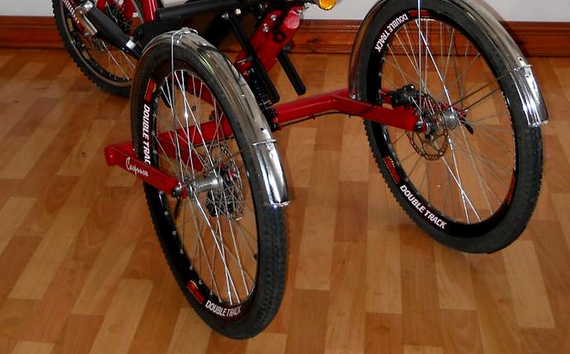

А может на перо получится облокотиться?
И вот еще красивый пример полузависимой подвески. Кстати, и Производитель российский!
На Сорпионе у Олега Белого применена схема как на Осе 4. Чем шире точки крепления балки к раме, тем больше артикуляция колес между собой в вертикальной плоскости.
А на Осе 5 Сергей применил ЗАВИСИМУЮ подвеску. Она еще жестче, на резьбовых втулках не должно быть никакой эластокинематики. Поведение в наклонах более предсказуемое... Как-то так.
Комментарий к файлу: Скорпион
Комментарий к файлу: на резьбовых втулках

Номер сообщения:#44  Непрочитанное сообщениеДобавлено: Сб окт 22 2016 19:32
Подвеска получилась очень жесткая, т.к. там стоит не амортизатор, а сайлентблок.
Но я уже привык. К тому же, с грузом, она работает мягче.
Вывешивание не страшно, т.к. даже я вполне научился их компенсировать наклонами тела.
Добавлено через 4 минуты 40 секунд:
Для тебя критично 4-5 см?
К тому же, перья хорошо защищают колесо при падениях на бок.
Добавлено через 2 минуты 52 секунды:
Одна на оба. Она управляет сразу обоими контроллерами.
Добавлено через 2 минуты 17 секунд:
50 тр. Но это было при самом бешеном курсе бакса.

Kudemskey,прошу выложить ссылку "Наш электрокар. Вторая рама" сюда. Там интерессная подвеска задних колёс.
