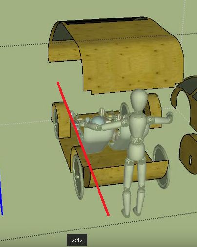

tttw писал(а):
Исключение колесных ниш уменьшит внутреннее пространство в кузове,
Очень спорный вопрос. Что считать внутренним пространством? Пространство слева от красной линии всё равно не используется, разве что для груза, если всяких карманов и ящиков там понаделать. С тем же успехом можно добавить этот объём в багажное отделение.
Зато без ниш форма кузова становится проще, что облегчает изготовление и улучшает соотношение вес/прочность.
Согласен, оно практически не используется. Для приемлемого радиуса разворота передним двадцатым колесам необходимо, хотя бы, по 15 см. Остаётся 90 для ездоков. Маловато места для плеч. Хотя без арок практичней точно. Или хватит им места?

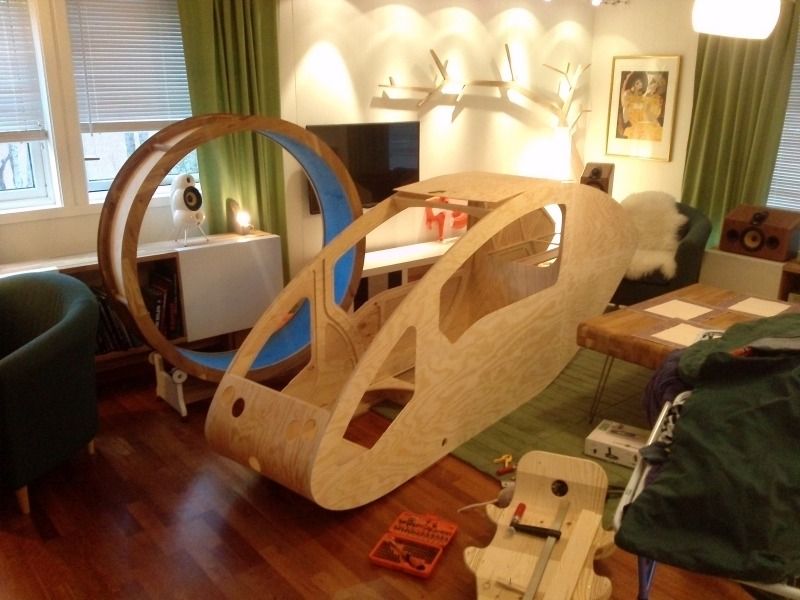

я бы тоже советовал арок не делать, особенно если корпус несущий, в арках теряется много прочности.
Как то так только для двоих

Виталий, смотрится хорошо. Такое ощущение, что подобную конструкцию можно сделать не из фанеры, а из двух частей стеклопластика, с обычной ванной качестве матрицы. Не припомню в какой теме видел подобное, может шутка была.

Нашел сайт, где Вы сможете самостоятельно управлять обзором 3d модели.
Ссылка на модель.
Здесь я попробовал вписать линейный привод, убрал арки. Конструкция с таким приводом значительно компактней: 174х110 (95 обшивка)х96 см.

а яж давал ссылку..viewtopic.php?f=27&t=5290&p=4802653#p4802653
 Заголовок сообщения: Re: Идеальный социабль с несущим кузовом.
Номер сообщения:#39  Непрочитанное сообщениеДобавлено: Чт апр 19 2018 13:58
Вот эту?
https://endless-sphere.com/forums/viewt ... ff204d8016
Хорошая ссылка для тех, у кого есть мощный ЧПУ фрезер и куча ненужного алюминия. Жаль, что большинство фотографий там недоступно.
Хотя некоторые идеи неплохие, например беговая дорожка для кота. А фрезер у него реально гигантский, раз туда боковая панель корпуса целиком влезает.
Номер сообщения:#40  Непрочитанное сообщениеДобавлено: Чт апр 19 2018 17:54
Вроде бы он напечатал дифференциал на 3d принтере. Непонятно зачем, просто чтобы проверить, что оно крутится?
