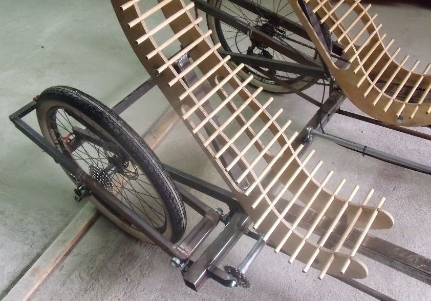

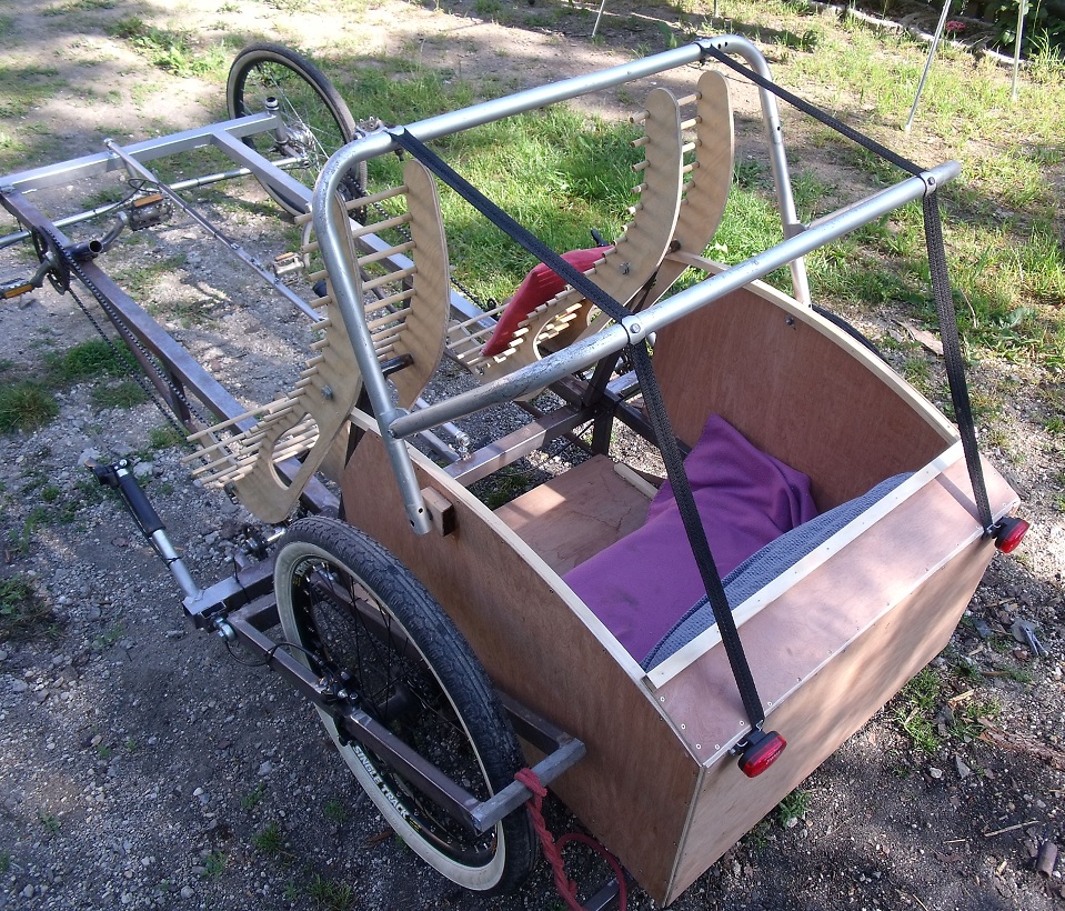

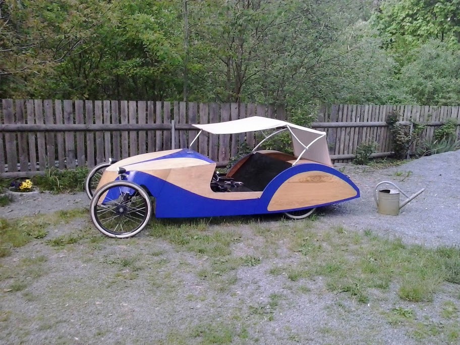

Вот пример вместительной простой рамы! Почти "металлический Заяц"!
Интересное рулевое. И подъемный тент сзади. По такому принципу и передок укрыть можно. Обтянуть палаточной тканью.
Добавлено через 1 час 36 минут 28 секунд:
А,... Понял почему он систему водителя налево поставил! Как промежуточный вал у него веловтулка использована! :shock:

Веложе Т, Буран
Имя: Фредди

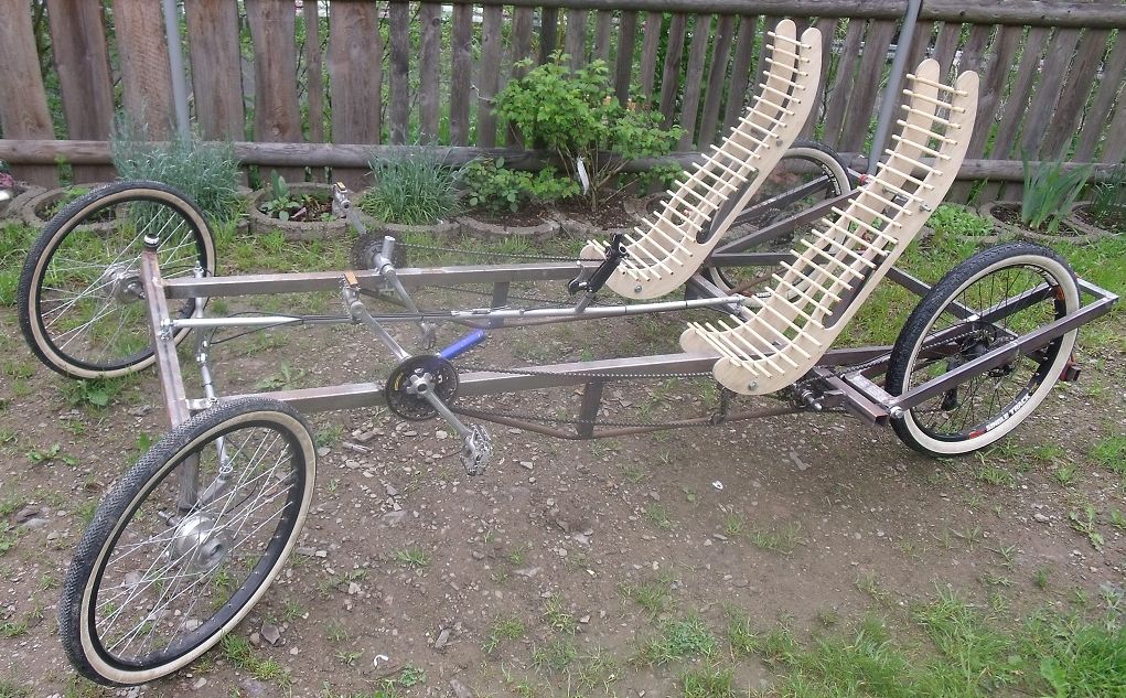

Почитал про этот интересный веломобиль.
Изначально (на январь 2013 года) была использована стальная рама, та, что на картинках выше.
Создатель жалуется на 63 кг веса аппарата с такой рамой.
В итоге он решил отказаться от стали...
И проект получили дальнейшее развитие, был построен второй экземпляр с фанерной основой.
К сожалению, веса конечной конструкции я не могу найти, но, автор радуется, что, построив две рамы из фанеры, он уменьшил вес второй (в сравнении с первой) с 25 кг до 16 кг.

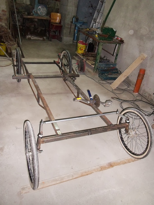

Я порисовал немного. Голая рама с двумя подвесными мостами без "бамперов" потребовала 6,4м трубы 40х40х1,5 и 3,2м 35х35х1,5. Насчитал общий вес 12,5кг. В принципе не так уж и много. В целом аппарат должен быть под 40кг, наверное.

...Мой первый веломобиль имел стальную раму и кузов из тяжелой березовой фанеры, а весило всё 85 кг!
...После этого я решил использовать фанеру из габона для кузова и для рамы. Вес составил 65 кг.
Теперь всё встало на свои места.

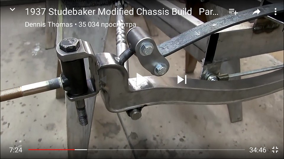

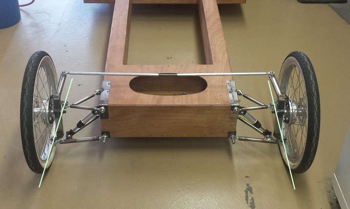

Мне понравилась передняя подвеска:
YouTube канал
Опять он сравнивает теплое с мягким. Сначала одновременно меняем стальную раму на фанерную, и березову фанеру на габоновую. А потом взвешиваем всё целиком. Понять, почему получился выигрыш в весе - невозможно.
Кстати, габон - рыхлая непрочная древесина, по механическим свойствам похожая на тополь. Зато дорогая, потому что красивая и не гниёт. И не очень легкая, её плотность 430 кг/м3 , у березы от 540 до 700 кг/м3. А если бы березовая фанера была тяжелой, из неё бы самолеты не делали.
Откуда эта фотография? По ссылке я такой не нашел.
Александр. Согласен, управление интересное. И мне кажется, оно очень хорошо подойдет под наш проект.
Дмитрий. Там же, только ниже.
Она красивая, но вся неправильная. Нет углов стабилизации. Там есть аморт, а ещё существует свечная подвеска-типа автомобильной. Вот их можно объединить.
 Заголовок сообщения: Re: Педальный ретрокар
Номер сообщения:#13  Непрочитанное сообщениеДобавлено: Чт янв 12 2017 19:09
Она красивая, но вся неправильная. Нет углов стабилизации. .
Она сложная и дорогая, но углы стабилизации есть! Посмотрите на светлые линии.
Добавлено через 6 минут 57 секунд:
tttw писал(а):
Интересное рулевое...
Александр. Согласен, управление интересное. И мне кажется, оно очень хорошо подойдет под наш проект..
Я первый раз увидел такой рулевой вал. А сам бы сделал рычаг справа от водителя, который движется вдоль квада. (тяга будет идти вдоль рамы слева)
Номер сообщения:#14  Непрочитанное сообщениеДобавлено: Сб янв 14 2017 00:19

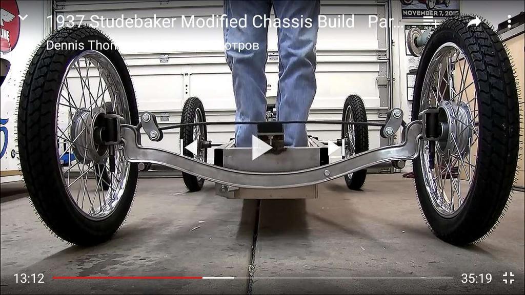

Углы стабилизации есть (только неизвестно, насколько они правильные), а вот рулевая трапеция выполнена наоборот: рулевая тяга должна быть короче, чем расстояние между осями поворота. И да, подвеска сложная и дорогая. На большинстве легковушек применяется МакФерсон, а на веломобиле с его скоростями вообще можно зависимую балку на рессорах применить - это будет самая легкая, простая и прочная конструкция. И самая точная и простая для расчетов.
Я недавно давал свою переднюю подвеску. Дайте подвеску передней балки на рессоре.
Номер сообщения:#16  Непрочитанное сообщениеДобавлено: Пн янв 16 2017 23:15
Ну вот, например. На поперечной рессоре стальной. Можно и лыжи кусок использовать, от деревянной кровати рейку, ламинат... Есть варианты подвески и на продольных рессорах...

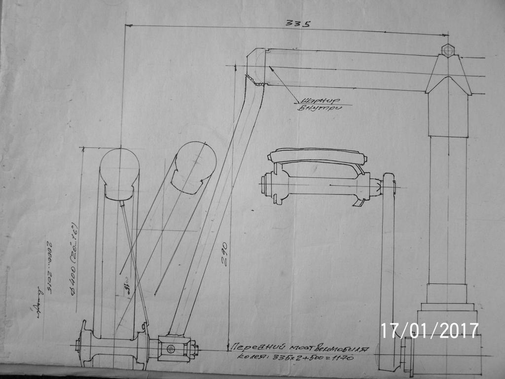

У меня есть давнишний проек четырёхколёсника. Передние на 16" и подвешены на боковых шарнирных рычагах к поперечной балке колёсами вперёд. Подобная схема публиковалась на нашем сайте года 2...3 назад. Там буфера аморты, у меня внутри моста, где шарниры, предусмотрены проволочные торсионы. Мост, прямая алюм. труба Ф38 х 1.2 мм. Сложности- в шарнире, а рычаги из половинок сов. вилок, но отогнутые, как концы накидных ключей. Колёса качаются в своих плоскостях и имеют углы стабилизации.
Вспомнил- похожая схема есть в мосте ивалидной коляски (см. "Операцию "Ы").
Добавлено через 11 минут 46 секунд:
,,,к поперечной балке колёсами назад,,,
Добавлено через 3 часа 56 минут 56 секунд:
Даю подвеску на рычагах. Не разработана трапеция поворота.На этом и споткнулся.
Может тросовое управленрие самолётного типа?
Комментарий к файлу: Передний мост на рычагах.
