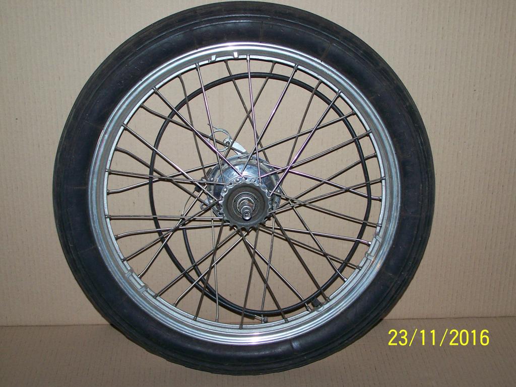

У меня колесо самодельное, заднее, компоненты от мопеда (Китай):
1. Обод на 17", алюмин., спицы родные (треснувшие), обрезаны, размечены отв. под спицы по ободу на 26". У них покрышки передние без протекторов и толщ в 3". Диаметр по шине=650 мм. Фото позже, сейчас не грузится.
Добавлено через 16 минут 44 секунды:
2. См. эту страницу "...ну и лигерады." Сообщение №134.

По паспорту 2.50-17 6PR (на шине). Уточните у владельцев этой техники. Посмотрите мой лигерад "Фаворит" (?), переднее на 20", заднее на планетарке, а его диаметр=550мм (замерил, были сомнения). Можно использовать и готовое стальное колесо, например, как заднее.

Гружу фото колеса:
Добавлено через 2 часа 19 минут 25 секунд:
Stinger81 писал(а):
(вообще хотел 3.0" покрышки, но кремовых такой толщины в продаже не нашел, а хочу именно кремовые и все тут)
Покрышки можно покрасить.
Комментарий к файлу: Колесо заднее, доработанное.
Если в дюймах:- 17+2.50 х 2=22"х 25.4 мм=558.8 мм (?).
У меня английская планетарка, спицы М3, фланцы рассверливал. Они напрессованы, а если так, то можно проверить их твёрдость напильником.
Как написано выше, можно ставить спицы и велосипедные, т.к. колесо не большое.
Добавлено через 16 часов 29 минут 11 секунд:
На №10. Масса этого колеса составляет 5.5 кГ (с планетарной втулкой).
