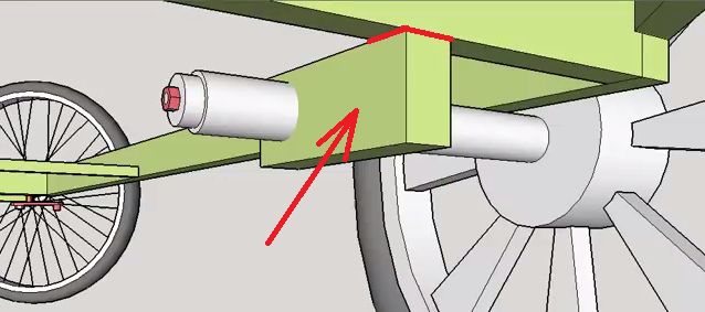

Есть масса вариантов, в зависимости от конструкции. У передних колес угол схождения задаётся регулировкой длины рулевых тяг.
А у задних, например здесь:
деталь, которая фиксирует конец оси можно не приваривать, а прикрепить болтами с возможностью небольшого перемещения вперёд-назад. Это даст возможность немного менять угол схождения.
tttw писал(а):
почти у всех консольные оси намертво приварены
Это плохо, в таком случае регулировать придётся с помощью кувалды или домкрата. :)
Спасибо за идею и наглядный пример! Всё вполне кажется вполне логичным, а досоображать я был не в состоянии. Действительно, нужно обратить внимание на возможность регулировок хотя бы схождения. Читал, насколько важна правильная установка. К тому же, я просто уверен, что заварить идеально правильно у меня не получится, обязательно будет погрешность. Ну и деформации в процессе эксплуатации, как Вы и писали, неизбежны.
Главное, чтобы строение аппарата позволило это.

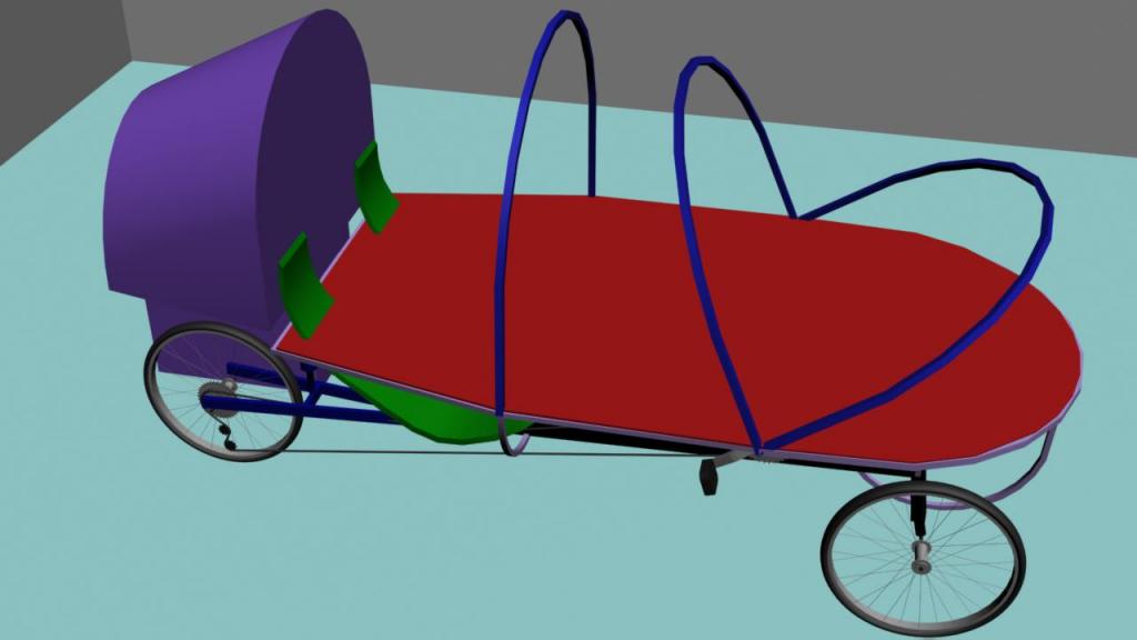

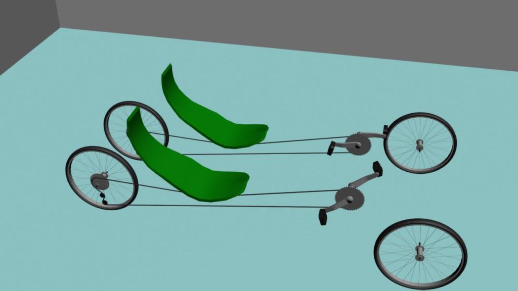

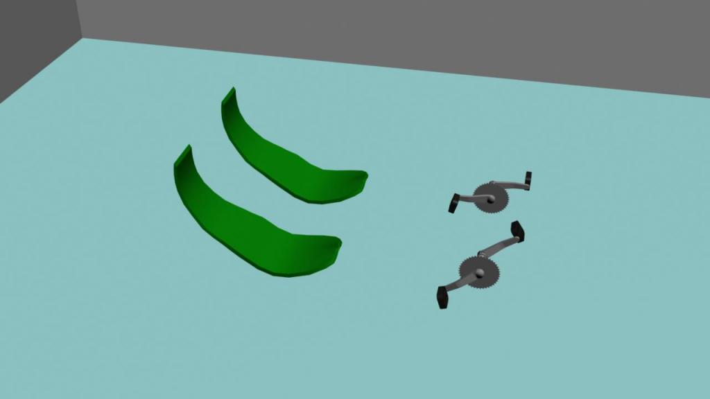

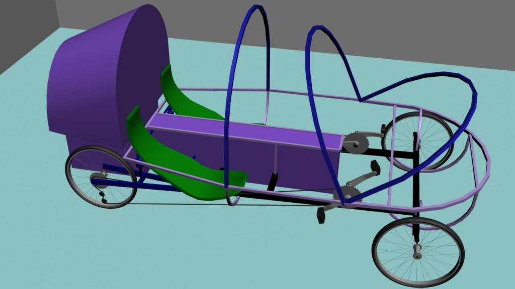

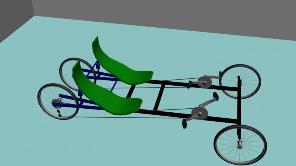

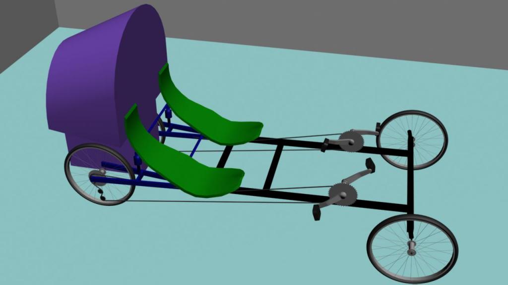

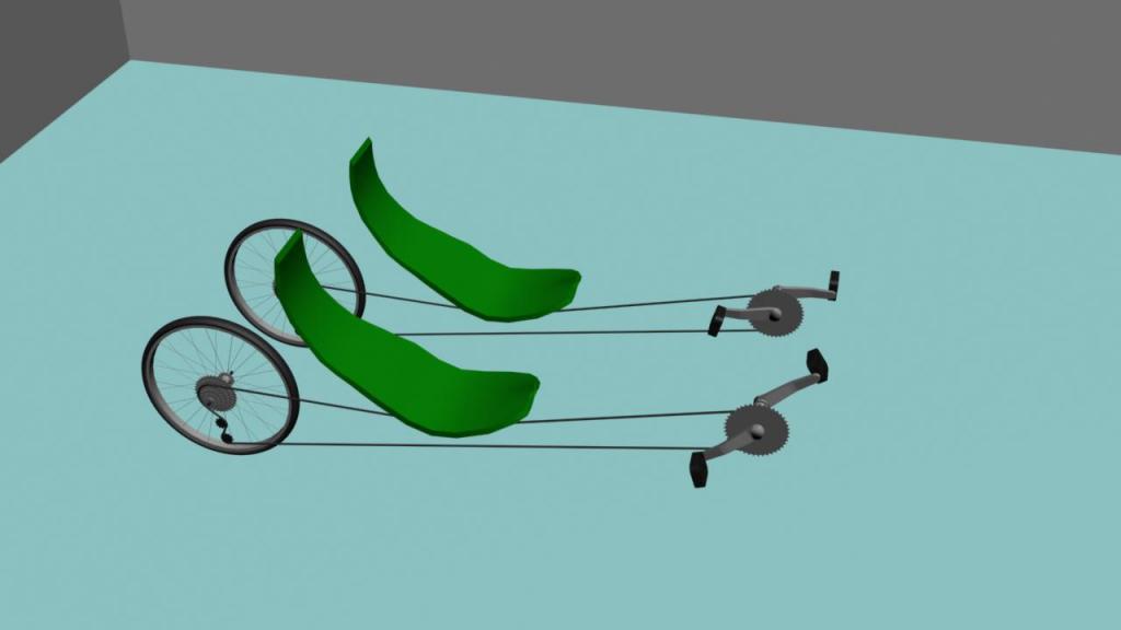

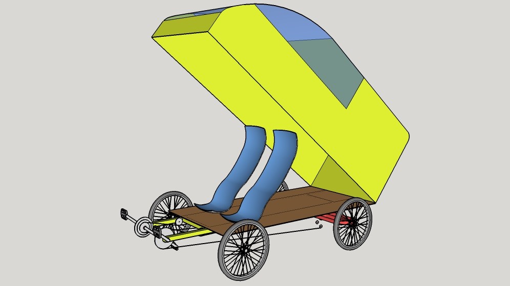

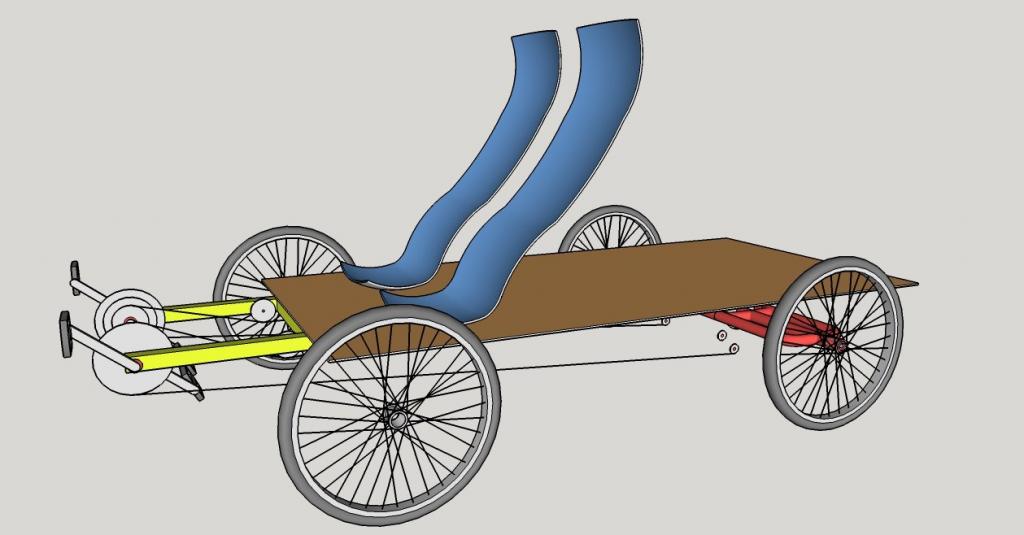

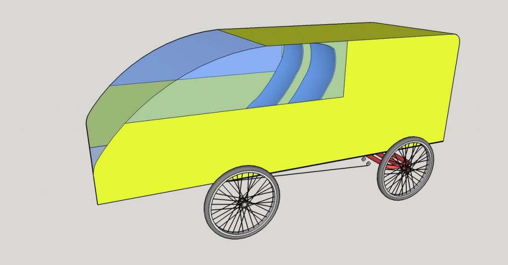

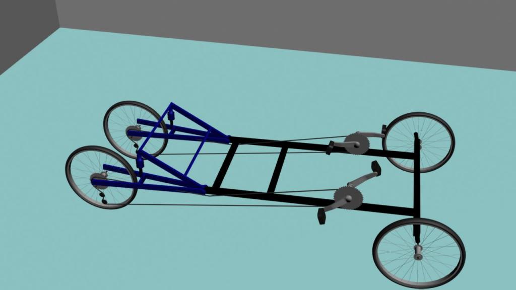

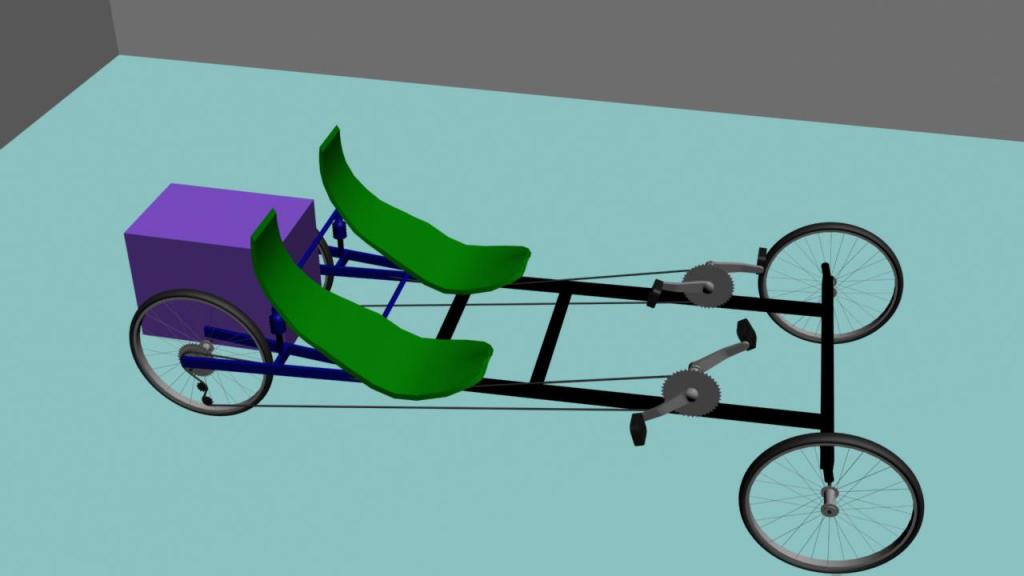

Сделал снимки модели, которые Лейла делает, получается без промвалов (если я правильно понимаю его определение. Ведь длинная ось с трещеткой, которая идет ко втулке колеса - не промвал?). Но получается только в том случае, если балка крепления каретки идет параллельно полу, не под углом (так можно или лучше поднимать каретку выше?).
Ну и второе, то о чем Вы писали, здесь задние переключатели очень низко и уязвимы!
именно!
на классическом велосипеде риск повреждения переключателя ниже, т.к. вы инстинктивно будете поридерживаться дорожек штриной не меньше ширины между педалями.
а здесь у вс переключатели висят посередине колеи - на грунтах они будут собирать всю траву и не дай бог, бугры/камни/палки. для асфальта пофиг.
почему боитесь вынести кресла перед передней осью?
это даст возможность либо разнести сиденья пошире, либо уменьшить ширину колеи велодома.

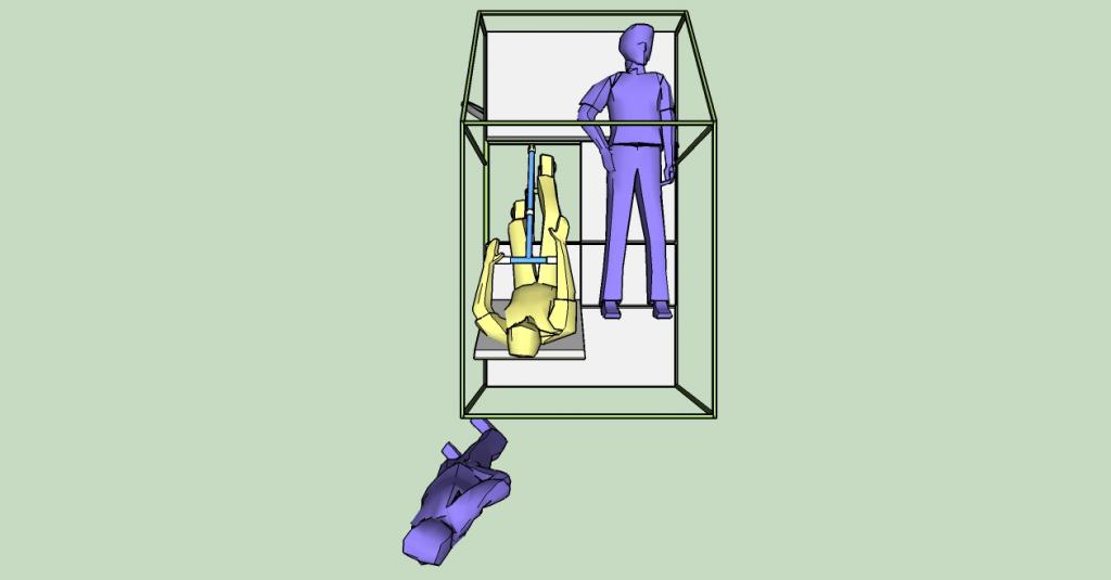

-=LT=- Значит будем поднимать переключатели и на промвал.
Никакого страха вынесения кресел нет, что Вы, Алексей, что Вы.
Всё чисто из-за эргономики, по нашим представлениям новичков: если помните, мы планируем таки спать в велодоме, в этом и есть вся загвоздка и беда с компоновкой.
Считайте, минимум, нам нужно 180х90 см ровной поверхности, чтобы мы смогли поспать хотя бы "валетом" в велодоме. На изображениях выше, как раз и есть эта площадка, если, конечно же, сделать кресла съемными.
А ещё каретка и хотя бы 40 сантиметров от "спальника" до центра её оси, плюс место спереди для педалей и ноги. Итого: минимум 250 см.
Вот и получается: сужать площадку меньше 90 нельзя, удлинять длину конструкции дальше не хочется. А кресла достаточно широко, просто я измерений не показал, но на человека приходится по 45 см. ширины. Хотя, можно перетянуть переднюю ось ещё назад. Но что это даст?
Если бы нашлось решение, которое совместит таки наш спальник и Ваши предложенные Вами решения, было бы просто великолепно!
замерьте ширину ваших плеч ))
кстати, а куда во время вашего на девать груз, лежащий на площадке?

Должно быть больше в плечах?
Сорок пять - это в среднем: У меня 50, у Лейлы 40. Итого, как раз 90 см. Мы ведь не культуристы, вот и плечики у нас такие :).
Добавлено через 5 минут 11 секунд:
Во время сна, как и впервой версии, на полочке в 40 см от пола, ещё просто не нарисовали. Причем каркас полочки крепится к раме, а не кузову. Это в теории.

tttw, а локти у вас всегда к бокам прижаты? делайте больше межкресельное расстояние.
узкий аппарат продольно менее устойчив.

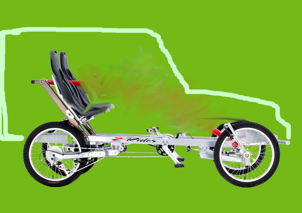

еще вариант, но банго мне больше по душе...
Велотехника это то, на чем должен был остановиться технический прогресс человечества
За это сообщение автора bh_yuriy поблагодарили: 2 Mazur4ak (Вт окт 18 2016 22:01), tttw (Сб окт 22 2016 21:36)

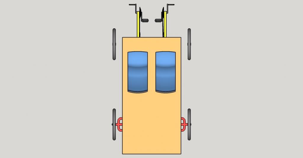

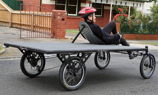

А сможете посмотреть видео https://my.mail.ru/mail/ahha.k/video/3/11.html ? здесь классика за 12 тыщ евро с посадкой НАД ПЕРЕДНИМИ колесами.
И "шасси" всегда рассчитывал "от плеч" в 600 мм. Значит у "Железного Зайца" должно быть продольные трубы на расстоянии 60см. От этого размера проектируете рулевые колеса(в какие двери-ворота должно проходить). А колею заднего моста выбираете от устойчивости и дизайна. И (вот здесь главное!) промежуточный вал равен вашим полуосям. Чтобы не делать "архисложнейшую" консоль, промежуточный вал позволяет использовать стандартные колеса и защитить задний перклюк! Он всегда возле колеса, им защищен.
В схеме с консолью сзади-4 подшипника, с промеж.валом-2.
[quote="tttw"
Да-да. Вот будем смотреть, как же на зайце спать (и есть).
[/quote]
Как в песне- "С ненаглядной певуньей в стогу ночевал..."
Трубы 40х40х2 прекрасно "одеваются" на трубу 35х35. Делаете вынос кареток-педалей спереди на зайца, грузите стог сена сзади... Пардон, понесло...
Можете совместить, короче, два варианта на одной платформе.
Вот только сиденья и спинки у меня больше фантазируются опускаемой "одной доской". :oops:
Опять сумбурно, наверное непонятно...

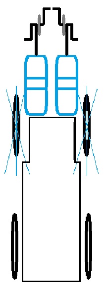

Ну, и, может быть, последнее. Вполне достаточно привода на одно левое колесо. Второе у меня на тяжелой рикше как запасное.
Левое ведущее почти всегда на асфальте. При повороте направо (меньший радиус) тяги хватает!
На картинках ваш проект(с незащищенными переклюками и полуосями) и баловство на Зайце
Комментарий к файлу: переклюк "защищен"
За это сообщение автора alex поблагодарил: tttw (Сб окт 22 2016 21:36)
Идея, в целом, интересная, Юрий; если немного модернизировать, адаптировать и добавить заднюю независимую подвеску. Плохо то, что центр тяжести высоковат. Огромный плюс в том, что целые части от велосипеда можно использовать.
Я, однажды, на просторах интернета видел фото этого веломобиля, когда ещё даже близко не было интереса. Хороша классика, компоновка узлов ясна.
Я успел до обрыва связи прочитать сообщение и новые изменения вносил исходя из сообщения. Одно мне стало ясно окончательно: колеса нужны на 20''; при этом задние желательны от бмх.
Будет полезно сделать вынос, если нужно дополнительно разместить груз за пределами веломобиля.

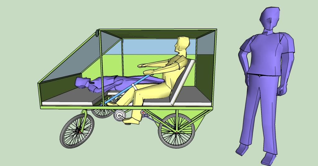

Спасибо за наглядное фото! Заяц хорош, пытаюсь адаптировать его под наши требования. Много нехороших "косяков" получилось у меня, особенно с высоким центром тяжести. Привода на одно колесо может хватить, но для путешествия лучше продублировать, чтобы не встать где-то между городами.

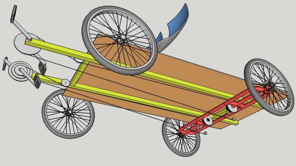

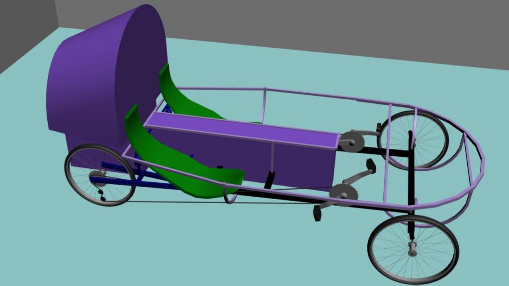

Вот такой вышел эскиз:
Добавлено через 24 минуты 12 секунд:
Размеры: 200х120х150. База 120 см, колея 120.
Рама: Профиль 35х35х1,5.
Колеса: 20'' с родными вилками и обгонными муфтами.
Подвеска: перед жесткая, задняя независимая (не нарисована).
Короб внизу - ниша для вещей, которые не нужны постоянно.
Кассета вынесена максимально высоко и посажена на промвал.
Колея всех колес одинакова, мин. радиус разворота 4-4,5 метра.
Высокий центр тяжести - абсолютное зло.

Увы, две продольных трубы 35Х35 - это очень мало, буквально через месяц их изогнет в дугу. Нужны еще трубы по оси рамы или боковины делать фермами.Или продольные трубы брать 60Х30Х1.2 и устанавливать вертикально.

tttw, я не понимаю, что Вы собственно хотите?
Если Вы хотите ДОМ, то проектирование нужно начинать не с колёс и педалей, а с устройства спальных мест.
Чтобы спать не как в спальном мешке, а более свободно, человеку нужно 200Х70 см площади, значит веломобиль, а вернее его крыша, не может быть меньше этого размера, а для двоих не менее 120 см ширины и те же 2 метра в длину.
С учётом того, что это не просто дом, а транспортное средство, имеющее лобовое стекло, расположенное наклонно, длина дома-веломобиля получится от 2,5 до 3 метров,
А в этой длине вполне можно расположить двух пассажиров не рядом, а одного за другим, что обеспечит минимальный габарит по ширине на дороге, при условии, что спальные места будут расположены в два яруса.
Итак, задний человек сидит между парой задних колёс колея которых будет в пределах 70 - 80 см., Его педали расположены под наклонённой спинкой переднего человека.
Остаётся решить, какое количество колёс выбрать: 4, или 3.
Аргумент 1. Изготовить новичку. передний мост с учётом правильного развала и схождения практически нереально, а любая, даже самая маленькая ошибка превратит езду в изнурительную работу из-за повышенного сопротивления.
Аргумент 2. Если сделать короткую базу, установив передние колёса сбоку от переднего сиденья, мы вынуждены будем расширить колею (с учётом поворота колёс) и будет неудобно спать в узком пространстве между колёсными нишами.
Аргумент 3. Если выносить передние колёса далеко вперёд, то рациональнее поставить одно колесо небольшого диаметра (16 - 20 дюймов) перед передней педальной кареткой. Этим мы сэкономим вес, упростим изготовление и ход веломобиля будет легче. А за счёт того, что одиночное колесо может поворачиваться на больший угол, чем пара, мы не потеряем в манёвренности, даже не смотря на большую базу. Если же впереди установить мотор-колесо, то и вообще можно разворачиваться на месте. Единственно, что, устраиваясь на ночлег, под правым и левым бортами впереди желательно устанавливать подпорки, чтобы исключить опрокидывание трёхопорной схемы.
Аргумент 4. При такой ширине передние горизонтальные трубки каркаса можно выгнуть дугой, сделав лобовую плёнку выпуклой, что положительно скажется как на аэродинамике (при любом наклоне) так и на том, что встречному потоку будет легче сдувать с такой поверхности дождевые капли.
Боковую дверь полезно объединить с крышей, соединённой шарнирно с левой продольной трубой кузова, поднимая её вместе с ней, что прибавит по высоте необходимый размер для расположения спального места второго яруса. Ткань, закреплённая на двери и спускающаяся до земли будет выполнять функция недостающей стены.
При этом и цепь будет всего одна, проходящая через две ведущих звёзды. А чтобы их разсогласовать (иметь возможность работать педалями попеременно) закрепить обе ведущие звёзды на фривилы (обгонные муфты или трещётки) установленные на осях педальных кареток (примеры есть на форуме).

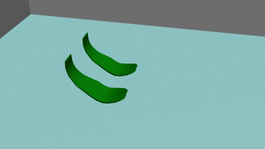

tttw, вы хотите дом,но этот дом вам предстоит передвигать своими силами. по-этому, в первую очередь комфортная посадка, во вторую - минимальный вес, в третью - простая трансмиссия с минимальными потерями.
раз вы поднимаете спальное место выше колес, то можно сделать так, как на картинках.
Комментарий к файлу: комфортные, анатомические сидения.
Комментарий к файлу: каретка на 100 мм выше низа сидения.
Комментарий к файлу: трансмиссия как у велокара Моше. простая, надежная, проверенная временем.
Комментарий к файлу: колея передних колес больше колеи задних (1200 - 900 мм).
Комментарий к файлу: черненькое - профильная труба 35х35, синенькое - профильная труба 35х15, возможна задняя подвеска.
Комментарий к файлу: основное шасси.
Комментарий к файлу: первый грузовой отсек.
Комментарий к файлу: второй грузовой отсек.
Комментарий к файлу: третий грузовой отсек.

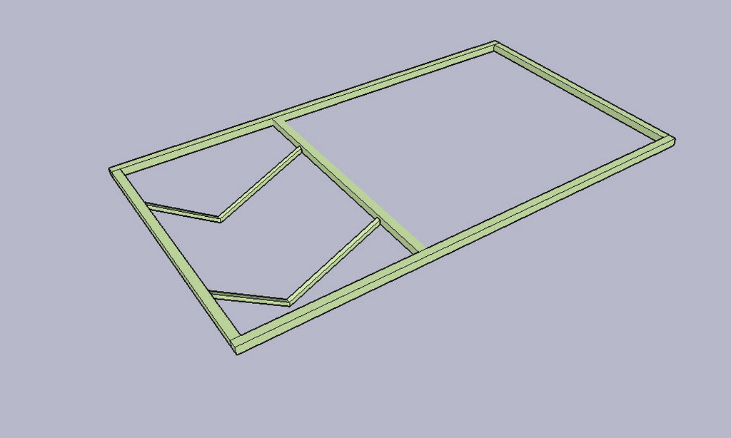

Комментарий к файлу: основа ля спального места. профильная труба 15х15.
Комментарий к файлу: каркас корпуса. пластиковая водопроводная труба 15мм. легкая, прочная, клеится.
Комментарий к файлу: спальное место. формируется ламелями, которые лежат в третьем грузовом отсеке (на пример).
За это сообщение автора odin поблагодарили: 2 holand (Вс окт 30 2016 10:10), tttw (Вс окт 30 2016 17:05)

Спасибо Вам! Я читал об идее использования труб от стремянок в одной из ваших тем. Много полезного.
А тандемное расположение пока не для нас.
Для не несущего кузова думал использовать алюминиевый профиль. Продается в строительных магазинах, недорогой. В поперечнике выглядит как квадрат с выемками.
Однако, конечный вид конструкции будет зависеть от того, что нам удастся достать.
Первое, что нам необходимо - задние колеса BMX. После будет видно, какой будет рама, кузов и всё остальное.
А то ведь теоретиком и помру в поисках лучшего решения.
odin
Уважаемый Андрей. Первые два пункта мы стараемся выполнить. А по поводу третьего: Очень просто, в рамках текущей конструкции, обойтись без использования промвала. Большие потери дает промвал? Просто нужно будет уменьшить колею задних колес, не более. Почему я этого не делаю: хочется сохранить одинаковую колею передних и задних колес, а также разместить между ними ящик для расположения ненужного (постоянно) оборудования.
Это масштабное изображение текущей модели с людьми ростом 175 см.
Добавлено через 21 минуту 1 секунду:
Спасибо за подробные иллюстрации! Интересное решение!
