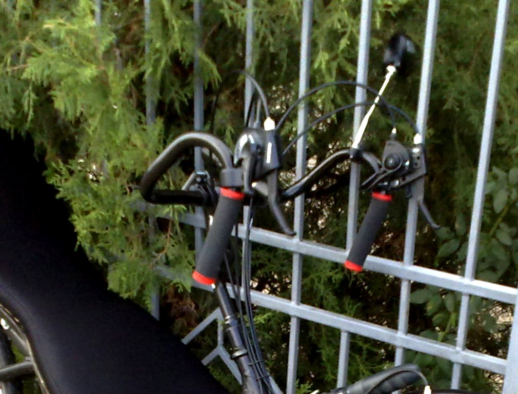

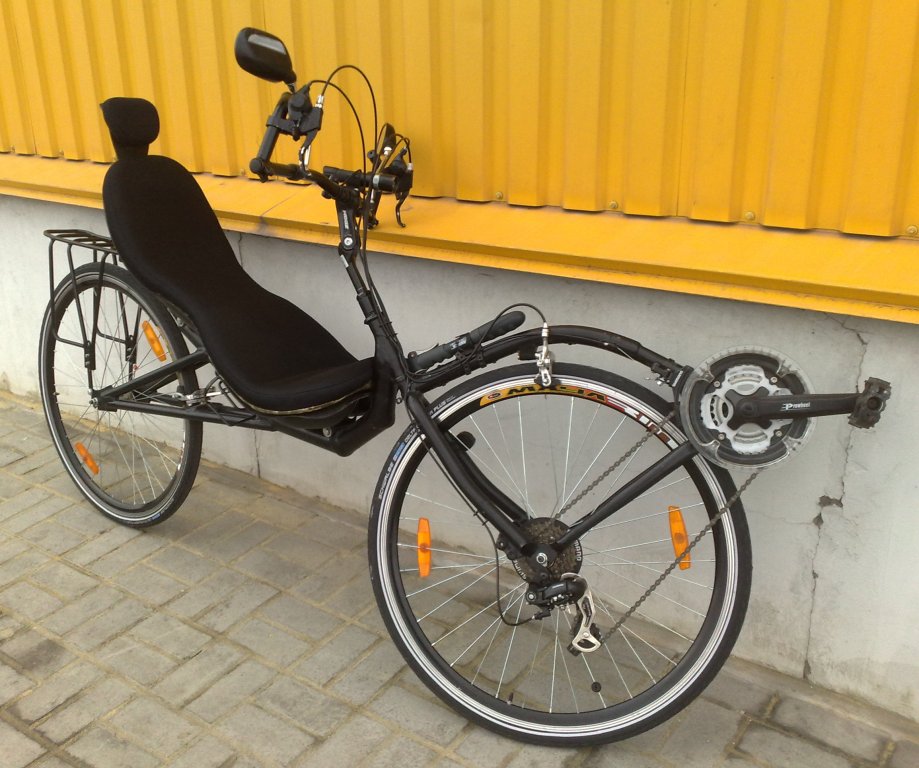

Небольшой апгрейд.
Поставил новые шины вместо "туристовских".
Приехал коврик-матрас от Ганшина.
Стальной багажник под "штаны" или боковые сумки. У "Зокры" крепление багажника = резьба под винты М6, хоть слона сажай :D
Старый насос нашел себе новое место.
Сегодня утром +35 км. На лежаке время летит незаметно.

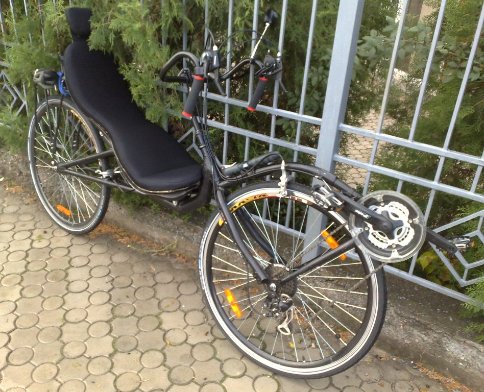

Новый руль-баран на 22,2 мм нашелся за 100 грн. ~$4.
Реальная ширина =450 мм,
внутри между трубами =405,
расстояние между рычажками манеток =всего 330 мм.
Моноблоки влезли отлично.
Долго подбирал оптимальное положение, чтобы колени не цепляли манетки и тросики.
Текущее положение манеток - руки полностью вытянуты.
Плюсы:
- стало проще проносить в дверь квартиры :mrgreen:
- несколько хватов для кистей рук.
Минус:
- малый рычаг = сложнее стартовать, пришлось учиться заново.
Тяжело маневрировать на малой скорости.
При наборе скорости больше 10 км/ч и стабилизации движения баран однозначно удобнее старого руля.
Гражданам с широкими бедрами нужно разгибать такой руль в стороны.
Хорошо бы еще потестировать руль-хомяк (хотя Улдис был им крайне недоволен :mrgreen:)

По гладким проспектам и хорошему шоссе - просто песТня, небольшие подъёмы преодолеваются не глядя :dance:
Стальная рама с длинным задним треугольником немного пружинит на ухабах.
Под уклон накатом "Зокра" легко разогналась до 48 км/ч, явно не хватает верхних передач (сейчас максим. соотношение 48:14).
С моими длинными руками руль-баран показал себя хорошо, но еще поэкспериментирую.
Давеча товарищ пытался впервые проехаться на "Зокре" по двору. Он человек очень вежливый, но столько пятиэтажных идиом я давно не слышал :mrgreen:
Представляю, как я нелепо выглядел в первое утро :oops: (хорошо, что учился затемно, и свидетелей моего позора почти не было :mrgreen: )
