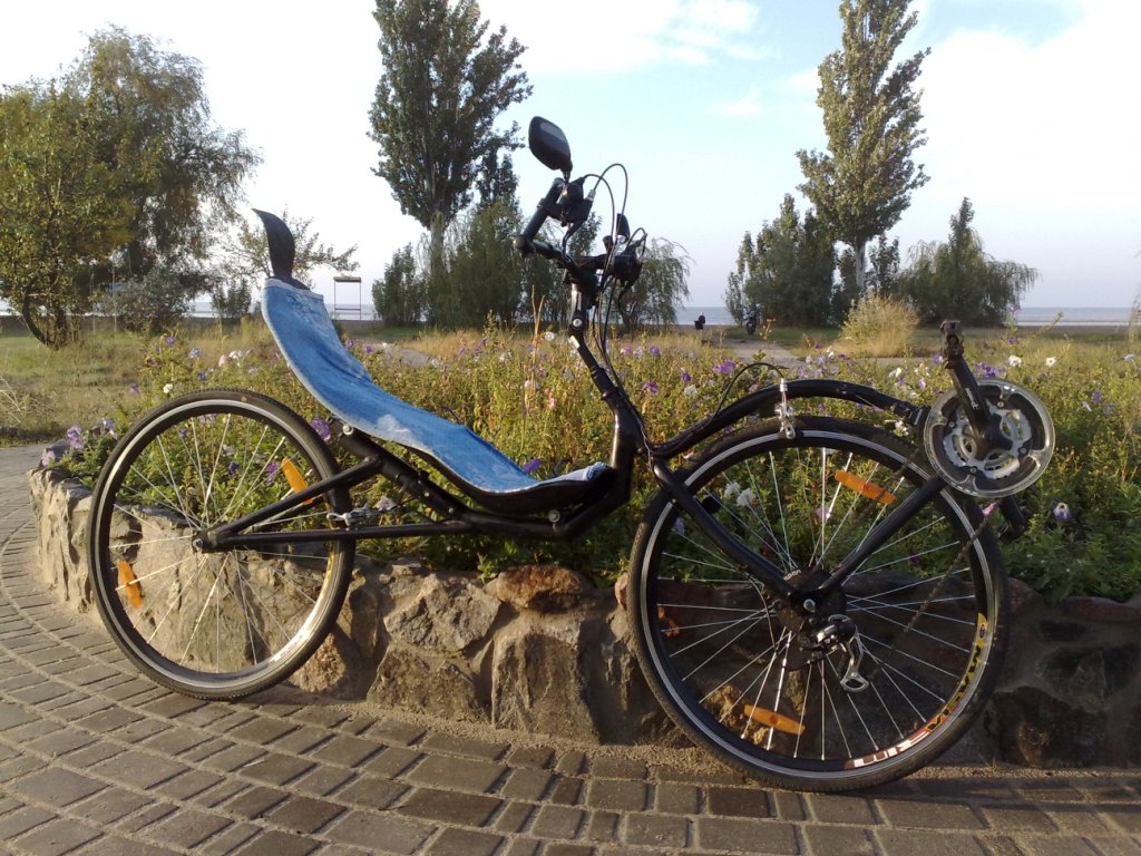

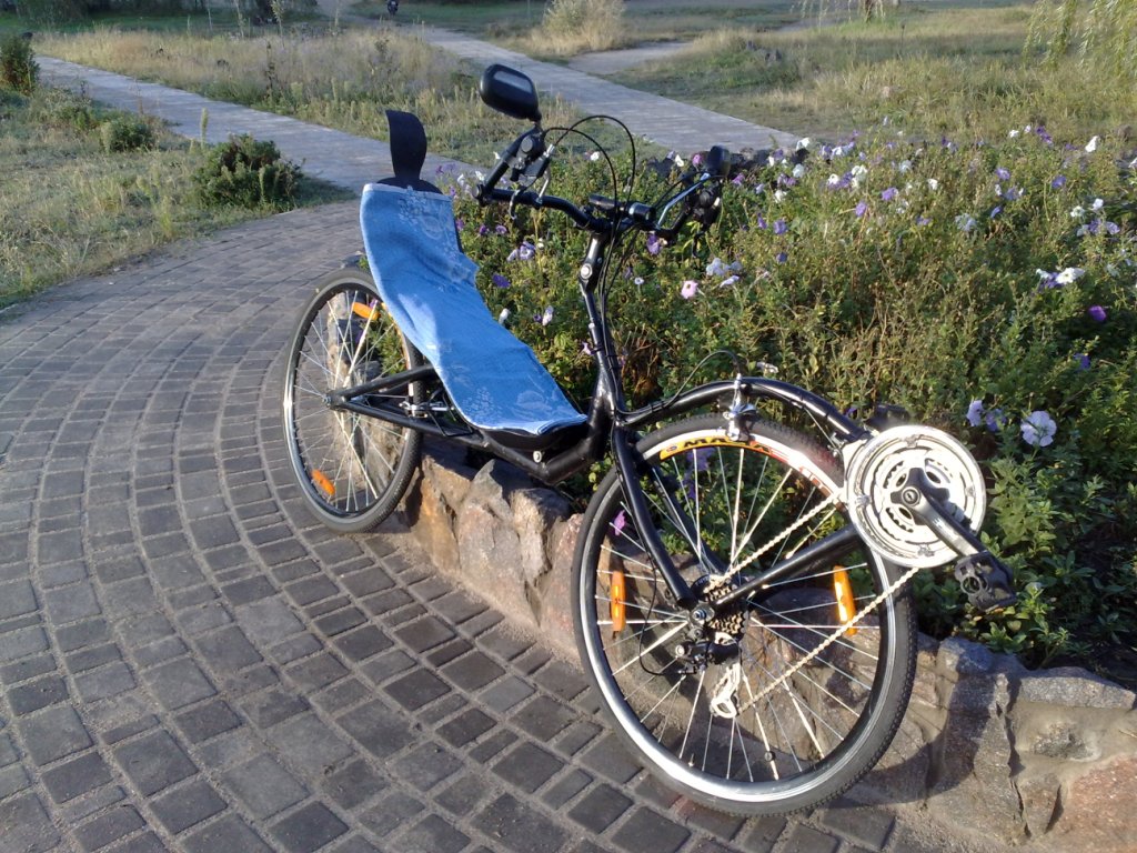

Спасибо за поздравления, теперь словно учусь заново ходить ездить на велосипеде :D
Добавлено через 11 часов 30 минут 9 секунд:
Сегодня второй день осваивал передний привод :D
Поставил спидометр.
После вчерашних неуклюжих 100 метров сегодня освоился и проехал уже 25 км :dance:
В 6 утра улицы без машин, и на большой стоянке перед супермаркетом было где попрактиковаться.
Машинка отличная - именно то, что я хотел.
Без подвески на гладком асфальте вполне комфортно, на ухабах можно привстать и повиснуть на руках.
Завтра должен приехать комфомат от Ганшина (а то края сиденья изрезали вены на спине - сарказм, и привет Модулятору :mrgreen: )
К передней дуге, что так не устраивает тов.Мазурчака, претензий нет, зато на ней есть место для дополнительной фляги или мини-кофра.
Публика реагирует никак либо с легким интересом, ибо в Мариуполе парк лежачей велотехники постепенно растет.
Моя "Зокра" уже примерно 8...9-я по счету.
Впереди постепенный апгрейд.
Руль с рогами не особо удобен, хочу поставить либо "баран", либо "bullhorn" (он похож на обратный "супермен"
У кого какой практический опыт с таким рулем именно на переднем приводе? У Jozef был подобный на его бело-голубой "Зокре" без подвески.

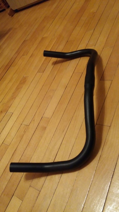

Одолевает таки настойчивое желание поменять руль с рожками на шоссейный баран.
Вопрос к пользователям переднего привода с таким рулем :?: : насколько удобно с ним педалировать, не мешает ли ногам при поворотах?
Манетки от горного велосипеда без проблем устанавливаются на баран? (понятно, что это не по феншую, но важнее сама идея с рулем).

GGV писал(а):
Вопрос к пользователям переднего привода с таким рулем : насколько удобно с ним педалировать, не мешает ли ногам при поворотах?Манетки от горного велосипеда без проблем устанавливаются на баран? (понятно, что это не по феншую, но важнее сама идея с рулем).
Стандартный шоссейный - только если ты тощий с узким тазом.
Манетки и тормоза от горного на баран НЕ ставятся если не растачивать, у барана диаметр 26, у горного - 22.2

... только если ты тощий с узким тазом.
почти про меня :mrgreen:
порубил идею на корню :|
