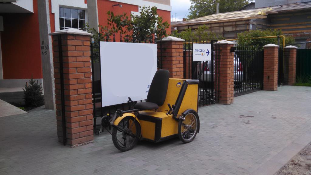

Откатал на нём почти 2 сезона. Развез 9000 буханок хлеба и 100 мешков муки и других закупок. Поломок не было. Примерный пробег 4000 км. вот очень короткое видео:

Какое у трайка крепление задних колес? Оси какие?
Оч. компактный получился! Поздравляю! :clap:

Спасибо! Крепление консольное, в заднюю втулку "торпедо" забил подшипники (вроде внеш-40мм, внутр-17) через 0,5 мм полоску латуни. выточил простейшую оську, которую вварил в раму.
Замечательно, в тоже время я строил свой грузовичёк, который Шурикен назвал "кувыркашкой":
1.Сиденье можно было прилепить к кузову;
2.При незагруженным очень большой центр тяжести;
3.Сколько в нём минусов, и главное, сколько раз опрокидывались?
4.Имею опыт, от Вас только правду.
2.При незагруженном очень большой центр тяжести;
1. - Нельзя
2. - Что значит "большой"? Я в смысле большой? Я не большой, от силы 60 кг. Может высокий центр? Я не понял.
3. - Маленький дорожный просвет, ошибка при сборке. Я уже писал об этом. А в остальном не жалуюсь. Если буду делать второй, то чуть шире и на пол метра длиннее - место в багажнике не помешает.
Не опрокидывался ни разу, даже колесо не отрывал от асфальта, хотя лихачу. Почему? - писал в начале темы. Вообще езжу без рук, - говорю по телефону, пишу в блокнот заказы. Один раз проехал 3 км через весь центр держа телефон обеими руками - снимал видео. Могу выложить, если кому интересно. Поворачиваю наклоном тела.
4. Да я читал, вы часто падали, может карма?... :wink:
Один раз опрокинулся. Моя схема- "мазурчак". Вы хлебопекарь, и такая удача, "...откуда будете?" У Вас ломающаяся рама? Я знаком с некоторыми патентами на эту тему.
Рассматривал конструкцию повторно- ничего не поняттно, дайте схему и описание по шаблону в "Наше".
У Вас "Кувыркашка", это очевидно, Да, высокий центр тяжести. Если постоянно гружённый, то нет. Развезли хлеб, можно уже и опрокинуться, но тут же загрузились мукой + дорога идеальная.
Какая масса будет трёхколёсника?

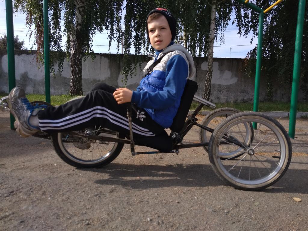

Сделал на днях сыну: https://www.youtube.com/watch?v=eYeBZEhFDu8
Осталось покрасить.
