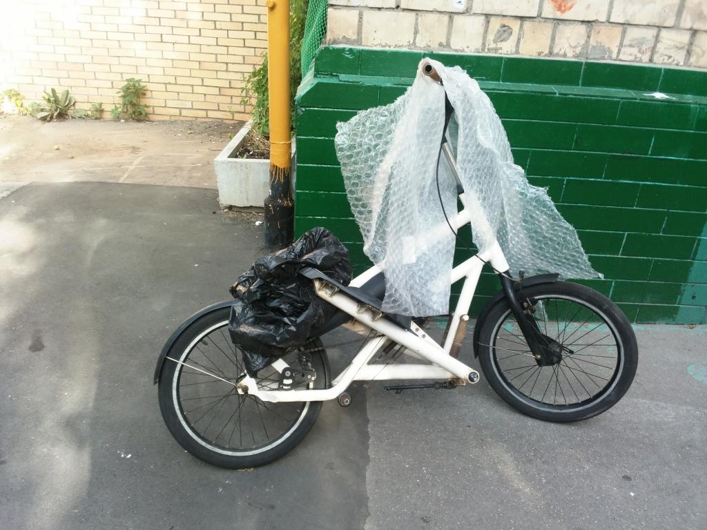

Всем привет.
Есть ли тут обладатели street steppera?
Есть ли опыт по устранению неисправностей?
У меня просто вот такая проблема (похоже самая распространенная)
Левая платформа проваливается ....может это муфта или еще что-то.
В общем если есть тот кто сталкивался с таким "железом" и знает как данную неисправность исправить.
Прошу помочь советом.
Комментарий к файлу: Вот он сам.

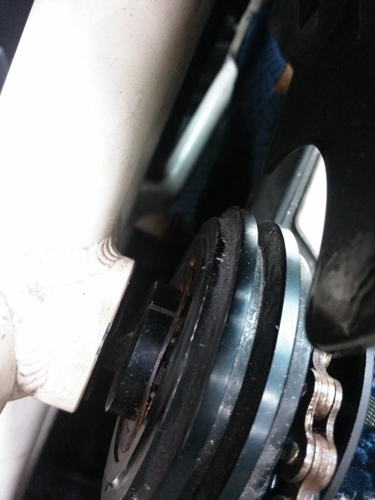

Комментарий к файлу: Думаю поломка в этом разломе

sergey m, приветствую Вас!!! Не знал, что у меня есть на форуме собраты, да и вообще! :clap:
Наиболее слабая деталь этого степпера - это бестрещёточные обгонные муфты.
Причина неисправности - ВОДА! Долго не мог понять в чём дело, а оказалось именно в воде.
Нельзя на этом степпере лихо ездить по лужам и оставлять его под дождём. :hand: :naughty:
Я уже три муфты из-за этого заменил.
Вот, собственно моё небольшое видео по устройству трансмиссии:
:arrow: http://www.youtube.com/watch?v=74fjkyHpV_U
Ну и вот, собственно та же проблема, что и у Вас:
:arrow: http://www.youtube.com/watch?v=K1Rh0dVIacI
В общем, нужно менять левую муфту и защищать её от воды! :!:
Наберите в поиске "обгонная муфта Stieber CSK 30PP". Оригинал весьма дорогой, я покупал на
замену китайские аналоги за 1,5...2 тыщи. Поищите в интернет-магазинах...
Для некоторой защиты от брызг, предусмотрел простенькую крышку, выполнив её из крышки от банки какао "Cola-Cao", и опрессовав на вал каретки.
Фото в этом сообщении:
:arrow: viewtopic.php?p=4760105#p4760105
P.S.: а Вам ссылку на форум часом дал не Алексей с велорынка в Сокольниках? :?:
А то он мне рассказывал, что в Москве имеется ещё один практикующий собрат на степпере, и что он словил неисправность и хочет связаться... Кстати, давно было...

Сергей, давайте в эту субботу вечером займёмся: я приеду с ключами и заменим муфту, если до того момента у вас не получится...
Кстати муфту я осторожно выколачивал из барабана, она там на посадке с сухарём. Шплинт снимал пинцетом...
