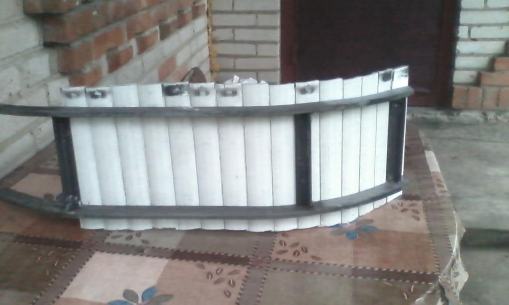

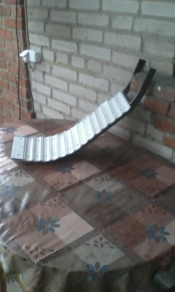

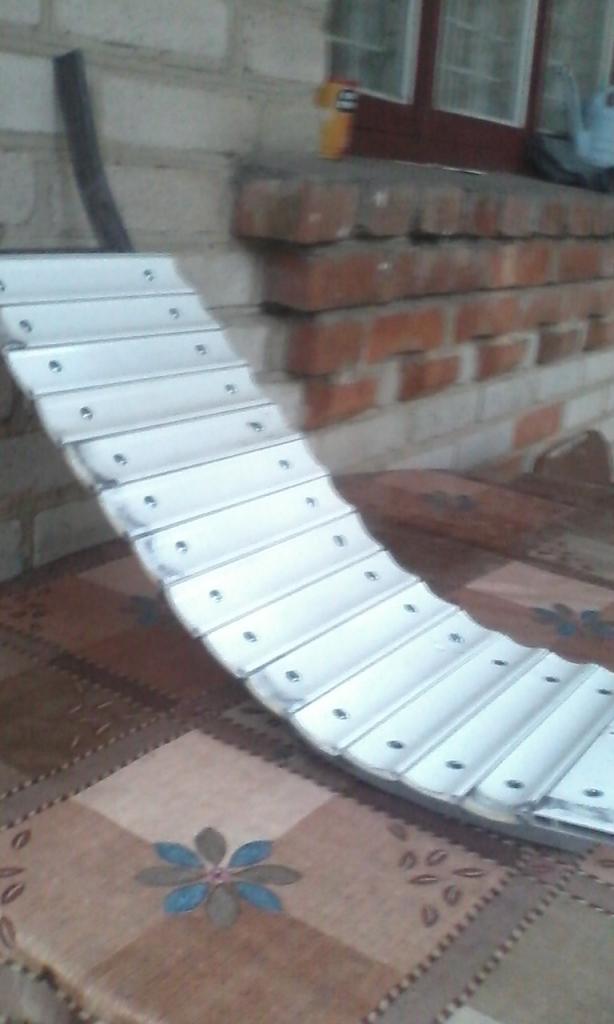

Вот и и мне посадка на моём нравится,но хочется вместо дерматина что-то проверенное,чтоб и не намокало от дождя и как можно меньше парило.
заводское кресло и вентисит.

flur73,нормальную запчасть поставил на следующий день, уже все ок,но осадок остался-на всю давить опасаюсь.
Добавлено через 17 минут 14 секунд:
По поводу сидушки-начал делать новую,думаюсделать не хуже вентисита,по форме под себя.
Добавлено через 14 минут 23 секунды:
Правда на этот трайк поставить его не получится,придётся много переделывать
Добавлено через 13 минут 30 секунд:

сложней всего мне далась сидушка,да и сейчас я не сильно ней доволен. Удобно- да,сначала,пока,не,жарко,потом спина потеет,
Есть такая штука, называется вентизит.

Shuriken,в гугле не был забанен,оси стандартные,цена-качество,вентисит от мокрой спины не спасает(данные из форума,раздел сидушки+- :mrgreen: )проще купить футболку велоформы,велопамперс все равно не нужен :lol:

странно... а у меня на вентисите спина сухая... разве что поясница влажная, но это скорее всего от ремня поясной сумки.
а вот на горбатом от рюкзаков (всякие разные были) - всегда мокрая была.

Спасибо за критику и оценку :clap:
Сидушку ( пост42) на этот трайк поставить проблематично" придется" занятся новым проэктом- хочу сделать двухколесник,концепция в голове уже выношена,но разумные предложения приму к сведению,наверное для этого нужно начать новую тему :?:
