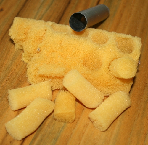

Так что я решил попробовать ещё не обсуждавшийся здесь прибор - валик. Берём кусок поролона и из него тонкостенной трубкой с острым краем вырезаем цилиндр. У меня нашлась трубка диаметром 15мм.

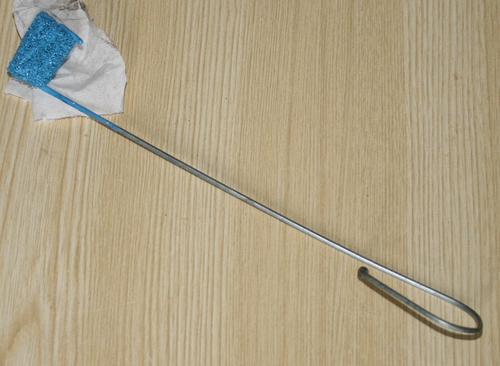

Дальше из старой спицы делаем ручку, сгибаем конец буквой П и насаживаем на неё валик.

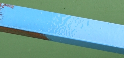

Дефекты - это или грязь в краске или песчинки, т.к. красил на улице.

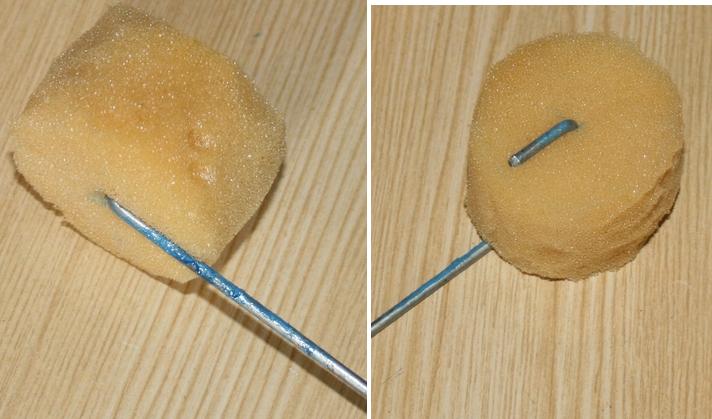

Такие тонкие валики, как оказалось, не очень хорошо работают с густой краской, так как с трудом вращаются на оси. Опять же, не у всех есть подходящие трубки для вырезания валиков.
Так что второй вариант я просто вырезал ножницами, придав ему более-менее цилиндрическую форму. При диаметре примерно 40мм этот уже вращался вполне нормально.
Конечно, если не просто прокалывать его спицей, а сделать нормальное отверстие под ось с помощью тонкой трубки или допустим, с помощью раскаленной проволоки, нормально будет вращаться и тонкий валик. Но это уже будет не так быстро и просто.

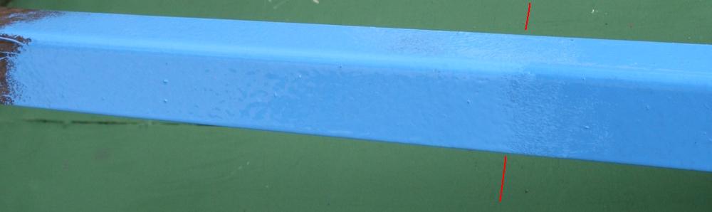

Как оказалось, дефекты и неровности на поверхности валика абсолютно не влияют на качество покрытия. Так что валик может быть хоть совсем бесформенным.
Справа от красной линии - работа круглого валика, слева - не круглого. Разницы никакой.

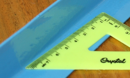

Окрашенная валиком поверхность в результате имеет характерные неровности, что для плохо подготовленной(ржавой и неровной) основы скорее даже плюс, чем минус. Что удивительно, эта старая ПФ115 после высыхания сохранила заметный блеск, видно отражение линейки.
