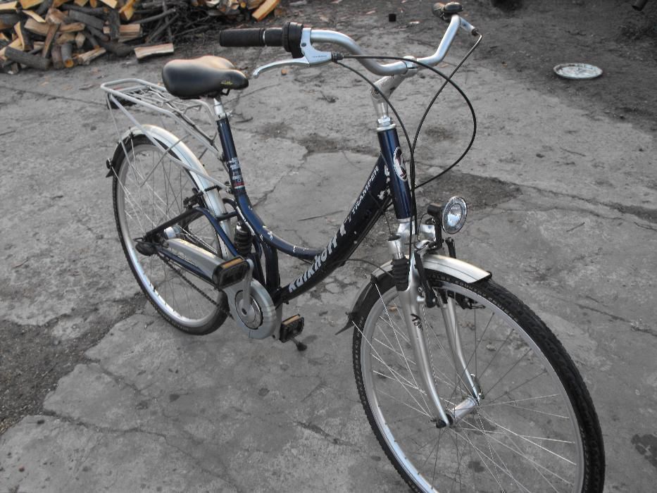

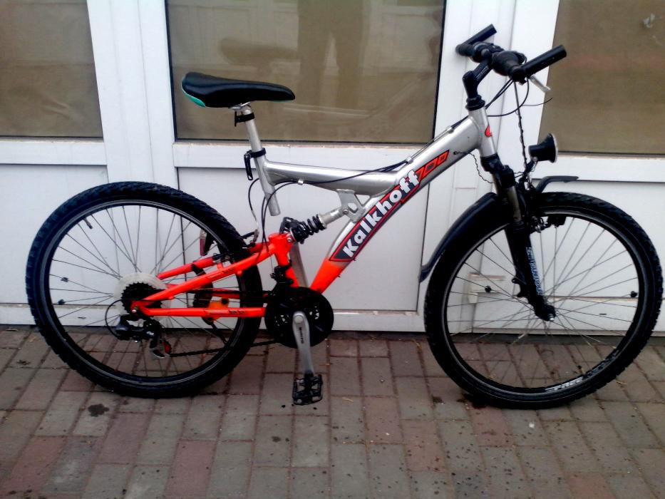

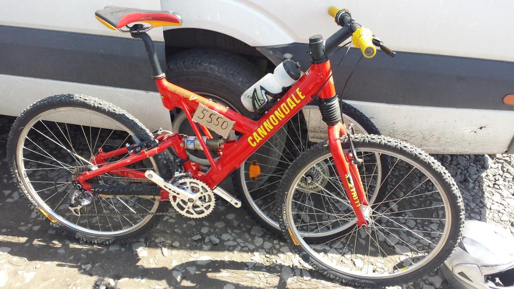

Напуган я єтими Fatty и водушним амортом. Ремонт слишком дорогой. Пока в размишлениях. Нашел еще такие варианти по 120 евро. Понравилась дамка на 28 колесах. Возможна низкая посадка. Можете посоветовать что делать?

Задний маятник - будущий труп. Варил такое.

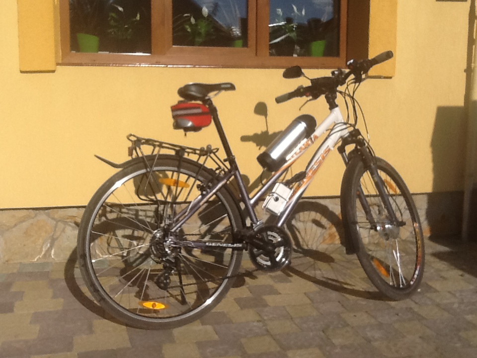

После трудних размишлений пришел к виводу, что буду експерементировать с дамкой жени. Она согласилась даже лечь на лигерад, только б не тратить деньги на еще одно чудо в конюшне.
Большое всем спасибо за совети. Скоро напишу о процесе творения нового лиграда с дамки. Задний подвес будет в подсидельном штире. До скорого.

Внимание. Дамский вел на 26". Боюсь что во время переделки сидение получится очень высоко от земли. Это ОООчень не удобно - сидя в кресле до земли доставать еле еле носком обуви. Обрати внимание на этот момент при прорисовки. :!: :!:

Дамский вел на 28!!!!! Сейчас в размишлениях как делать "тюнинг". Спал пару часов, читаю форум. Шо то страшно делать передний привод даже не попробовавши. Хочу поставить планетарку Рохлофф. Пора откривать новую тему и просить совет. Или тут пока.
Добавлено через 13 минут 21 секунду:
