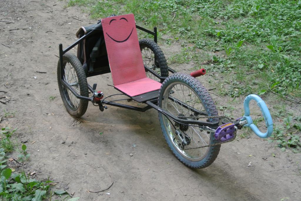

Здравствуйте форумчане.
Меня звать Сергей,я из Севастополя.
С велосипедами с детства..но возраст требует
комфортного положения тела на велике.
Да и мечта кататься с комфортом теребит.
В Севастополе традиционные байки и фанатов
не встретил...но поискав в интернете,
наткнулся на этот сайт.Стало много вопросов.
В ютубе просмотрел ролики и загорелся построить себе.
Форум проштудировал весь и выбрал велотрайк
"смайлик" автора "odin",который для первой
конструкции вполне повторим мной., благодаря
наводящим советам форумчан интуитивно построил
на компе в программе ГуглСкетчАп все узлы и просимулировал
модель в движении.Купил велики б\у и сварил раму под свой рост(180 см.)
По размерам программы порезал трубы квадрат(20*20,25*25,30*30)
,потом сварил элекродами раму.Как ни странно всё идёт
как учили на форуме.
Потом флевобайк буду собирать,для дальних путешествий.

Было бы здорово выложить фото своей конструкции, а не "Смайлика"...

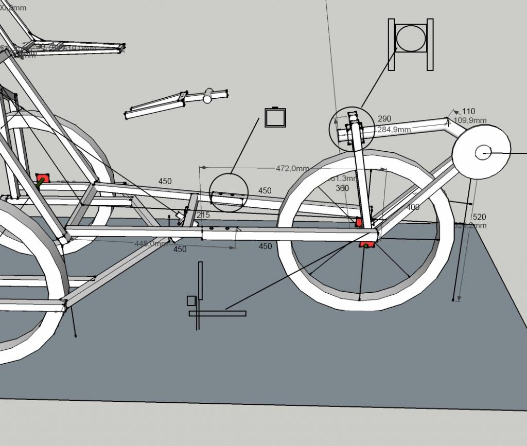

Комментарий к файлу: это виртуальный трайк,фото натстоящего будет скоро...есть немного проблем..
Вот таким его я представляю...

при росте 180 можно пробовать проектировать трайк на колесах в 24".

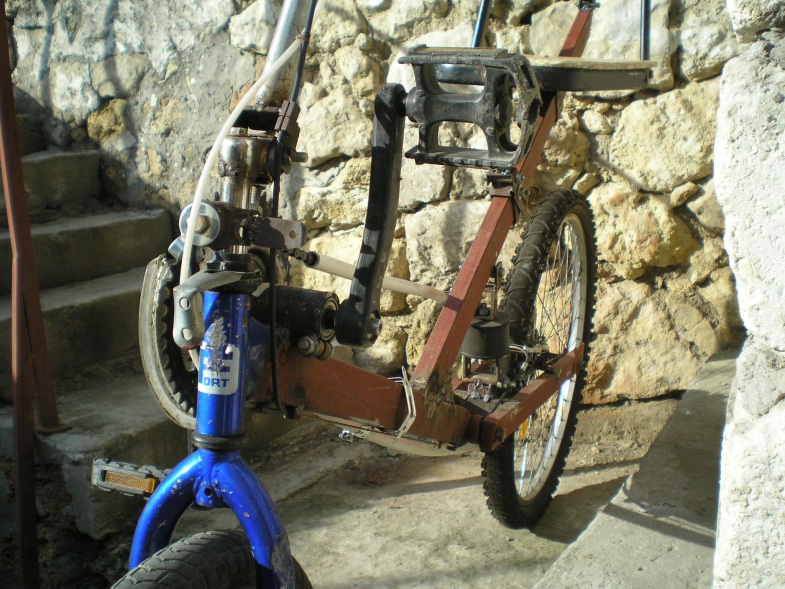

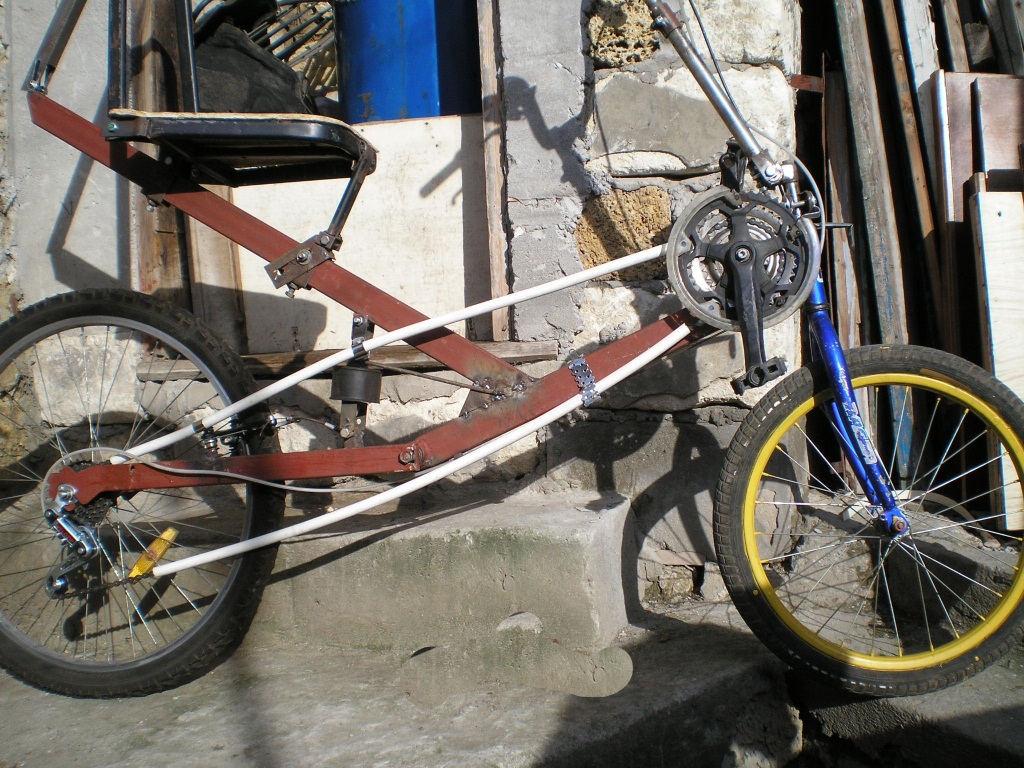

Низкий трайк незаметен для автомобилистов,поэтому
сварил модель-клон PIFAGOR(Denis Silantiev),жду обсуждения,совет по передней
вилке,угол не тот?
до покраски...тестировать на днях собираюсь

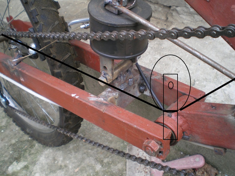

Верхняя ветка цепи будет вынуждена укорачиваться при сжатии подвески. Надо ставить отжимной ролик близко к шарниру подвески.

Сегодня провёл пробный заезд,раскачивает зад при давлении педалей "не по-децки".
Потом рулить очень трудно..всё-таки нужно увеличить угол на 15 град.

Я понял про ролик-то,спасибо...а ролик будет всю нагрузку педальную передавать?
Тогда звёздочка на подшипнике?Или шкивочек на подшипнике? Подскажите,плиз!
наверное так?
 Заголовок сообщения: Re: из Севастополя
Номер сообщения:#10  Непрочитанное сообщениеДобавлено: Сб мар 12 2016 18:37
Примерно так:
За это сообщение автора O-Witte поблагодарил: seggey (Вс мар 13 2016 17:09)

Сегодня поставил отжимной ролик в виде каретки со звёздочкой(без педали) от детского велика...НУ так совсем другое дело !!! упор в сиденье и колесо "ажно" проворачивается на месте!!!
Спасибо форуму ,что он есть...сам бы сомневался.
