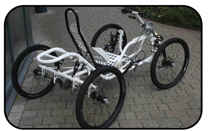

Там похоже минимум две втулки, одна за другой.
Не, Дим, одна втулка! Довольно крупные ведущие звезды на ней. А потом идут натяжители цепей.
А вот, действительно, надо покрутить в руках втулку "под кассету" (9-ку). Если удастся собрать две одинаковые, далее штатные звездочки..., можно рассчитывать на 6 рабочих скоростей! Получится компактная КПП-Раздатка. (и какчественная!)

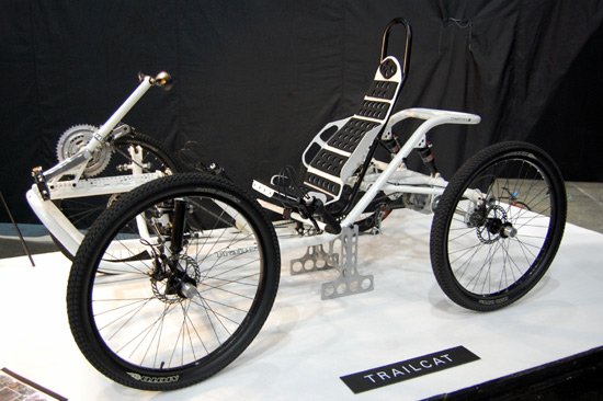

Алекс писал: "...Получится компактная КПП-Раздатка.(и качественная!)".И дюже дорогая. Зато это конструкция коллективная и по праву, будет принадлежать сайту. Если фривил втулки убитый и её ещё не выкинули, то КПП-Раздатка будет даровая. Спасибо, Алекс, за поддежку. Но вопрос идёт о формуле веломомобиля, скажем,условно 2х4- двухместного и допустим-с независимой подвеской задних колёс, то раздатка тут не поможет. Её могут заменить две кассеты, надетые на полуоси и две, не очень удлинённые, цепи. У меня на двухместном трёхколёсном веломобиле "Диагональ" стояла одна такая цепь. Её длина приблизительно= 2х1000=2 м и сильно зависит от компактности веломомоля. См. "Архивы Мазурчака" на сайте Велосервис "НИППЕЛЬ". А если привод спаренный, то мост может быть только зависимый и с обгонными муфтами. У меня проработан такой мост-два варианта-кассеты на концах полуосей и фривилы во втулках колёс.

А вот оригинал.

а зачем сзади два амортизатора?
разве что просто понты - задний мост то не наклоняемый.

кто нибудь знает человека сделавшего этот веломобиль?
Добавлено через 16 часов 31 минуту 1 секунду:
Пообщался чутка с человеком собравшим вело мобиль.
Зовут Николай
"С"
"В нем 54 подшипника,ортопедическое сиденье с полиэстером,регулировка подвески по высоте и жесткости,регулировка остроты руля,бесшовные трубы сталь 20,два дисковых тормоза,два ведущих через обгонные муфты"

Сделано действительно на удивление качественно. Подвеска правильная, привод.
Минус - аппарат излишне высокий. И опять же, непонятно для чего - кроме как быть шоу-стоппером, что и показывают нижние фото. Катать детей на променаде. Но для этого не нужна столько совершенная ходовая часть.
Кто изготовитель? возможно ли сделать на этом шасси веломобиль с более сидячей посадкой и рулям по середины? сколько это будет стоит?
