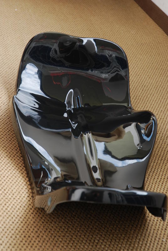

И ещё параллельный вопрос.
Покатав на нем, понял что сильно кидает из седла.
Мне очень понравился вариант седла от Voolodja
Но хочу сделать его с боковыми "крылышками"
что то типо спортивного ковша Изображение
поэтому если хочется вписаться в поворот на большой скорости, надо не линиться, а отрывать попу от сидения и вывешиваться внутрь поворота (см тему про то как я на скорость катал по картинговой трассе)
Но хочу сделать его с боковыми "крылышками" что то типо спортивного ковша
в начале я тоже делал с крылышками но практика показала что они без надобности.
на 2-х колесном наклоняешься и они ни к чему, на трайке они будут мешать вывешиваться.

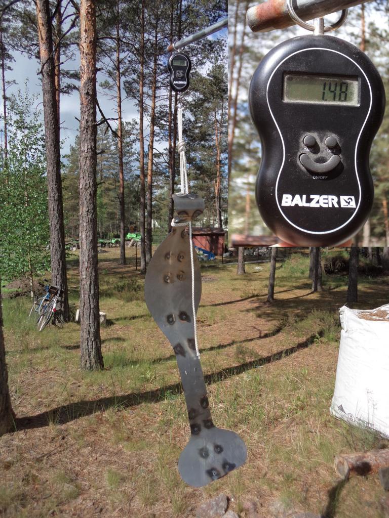

Сегодня забрал новую сидуху.
как и планировал. Сталь 1мм. форма поменьше прежней. Завтра соберу посмотрим что получится.
Ну и по просьбе трудящихся, фото сбоку.
Добавлено через 13 часов 4 минуты 29 секунд:
Вот собрал сиденье.
Получилось не тяжелое.
