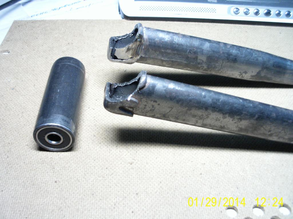

[quote="GEK"]Следующую вилку сделаю на основе легких хромолевых ног от "убитой" вилки "Старт-шоссе" и более легкой верхней части. Хромоль надо будет пропаять по сварке припоем на основе латуни для снятия остаточных напряжений,
1. Верхнюю часть оставить, как и раньше, только развернув её на 180*и обрезав уже;
2. Отрезанные перья по коронке имеют стальные не паянные, назовём, элипсные бонки. За них и варить к новой коронке;
3. Укоротить вилку-переставить кронштейны;
4. Перед этим прикинуть суммарный вылет вилки, это вылет коронки+изгиб перьев;
Примечание к первой вилке: туристические вилки 50...60 годов обсекались под коронкой. У меня 2 раза с одним падением. А также сообщалось в прессе о гибели велосипедистки от такой же поломки.
Мне не известно решение той проблемы.

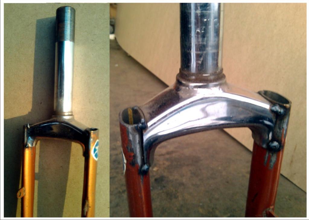

Вы меня тоже не всегда понимаете. У меня корона дюраль и к ногам (трубам) этой короны, после сложной стыковки, как раз и приварены перья от советской вилки. Трубы короны (ноги) - точно не экзотические сплавы. Про хромонсиль слышу первый раз. Писалось, что анодированный дюраль в ногах вилок высокого уровня...
Все замечательно и решение на фото 100% рабочее. Если варить к металлической короне перья от советской вилки, то их длины недостаточно :!: Зазоры между колесом пока обсуждать не будем. Выше писал, что по-вашему делал, вилку завтра сфотографирую, чтобы придти к консенсусу.

По элипсу: я имел ввиду, что на перьях останутся части паянной коронки, как усилители для сварки.

Стальным элипсом (2 шт.) накрываешь и обвариваешь аргоном. Но я имел ввиду ещё хвостик от элипса на каретку для усиления. Форма его по месту.

Комментарий к файлу: Часть коронки под аргон. сварку

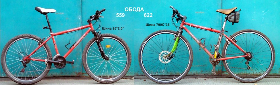

Нашлась сравнительная фотка с разными вилками и колесами.

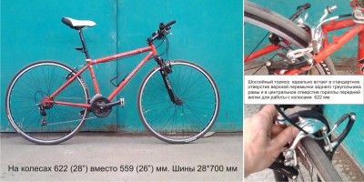

И сзади 2 тормоза (третий, роторный, снят был). Надо еще ручной тормоз установить :think: Люблю тормозить! :lol:
