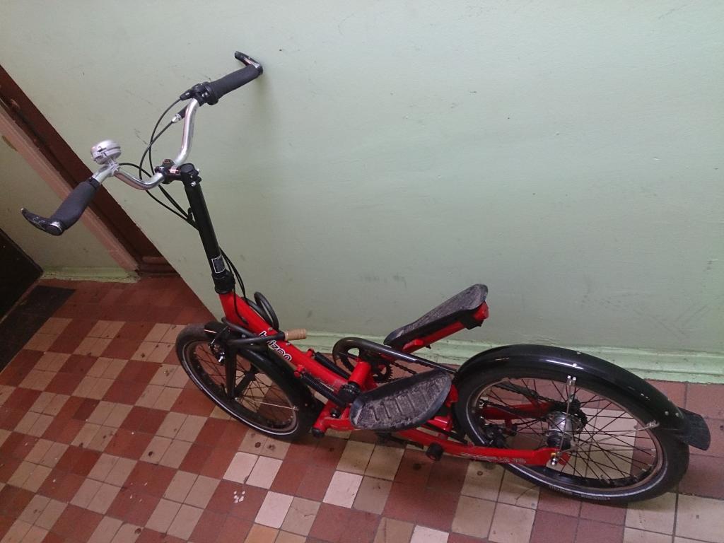

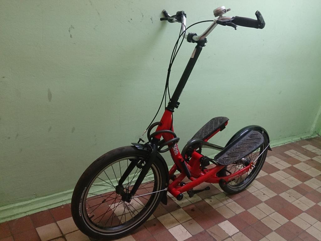

Что ж, выложу актуальную информацию на сей день по этому степперу.
На второй день после приобретения и пробной поездки, решил разобраться, что же такое происходит с планетаркой...
Открыл механизм переключения и выявил причину неисправности: сборщик, при обкусывании троса оставил слишком
длинный конец, из за чего последний упирался в корпус. И из-за этого, при постановке шифтера на 1-ю позицию, я продолжал
ехать на 2-й передаче :roll: ...
Эта новость меня безумно обрадовала: вдуше загорелся тёплый огонёк надежды, что теперь степпер станет лучше преодолевать
подъёмы! :o
Так и оказалось: теперь, в 7% подъём стало возможным забираться более-менее нормально, но вот в 9-10% езда всё равно
продолжала представлять из себя тихий ужас: едешь практически стоя на месте, на самых цыпочках, продвигая педали на считанные
сантиметры, с ломовым педалированием вприпрыжку. :doh: Надо что-то делать!
Другой момент: во время второй испытательной поездки, я в усмерть изгадил ещё одну куртку, пару брюк и промочил трусы. Погода в последнее время у нас как назло стоит просто омерзительная.
Как вы думаете, какая самая замечательная деталь в велосипеде? :) Нет, не рама, :naughty: Нет, не крутая трансмиссия! :naughty:
Нет, не втулки на промах! :hand:
Самая лучшая и важная деталь на велосипеде это... КРЫЛЬЯ!!!!!!!! И к великому счастью я смог в Сокольниках найти очень грамотные
крылья на 20" и установил их! :violin:
Всё! Как бы Высшие Силы не противились, мокрым трусам пришёл конец! :twisted: Степпер получил долгожданные крылья,
а также более накатистую и широкую резину Shvalbe, и более высокий руль с эргономичными ручками.
Но что делать с горками? :?: Первой передачи всё равно мало, и я решил всё-таки понизить передачу, насколько здравый смысл
позволяет. При поставке, на планетарке по умолчанию стоит звезда на 18 зубов. Выложил 500р. и купил звёздочку на 21.
Что ж, с ней степпер, хоть и очень медленно, но всё-же теперь может брать 10% подъёмы...
Также, улучшились ходовые качества и на более пологих - 3...7% подъёмах. Только вот о самом коварном конструкторском просчёте
велостеппера Stepwing Titan я до сих пор не упомянул, и он реально перечёркивает всё преимущества этого, хоть и очень
интересного и красивого велосипеда.
Уберите детей от экрана, - сейчас ругаться буду очень грязно.
Итак, главный недостаток!
Как стоит заметить, привод данного велостеппера в самом деле не имеет "мёртвых точек": крутящий момент на всём рабочем ходу
ног остаётся максимальным и практически одинаков.
Прекрасно, да? Я тоже так считал, да не тут-то было! В конце каждого хода, педали со всего размаху бьются об упоры и резко останавливаются.
Велосипед на равнине быстро набирает скорость, после чего 3-я высшая передача теряет эффективность и педали начинают
биться об упоры. Удары настолько неприятны, что эффективно педалировать просто невыносимо. :x :doh:
Никакие силиконовые демпферы не помогают: я со всего размаху каждый раз обрушиваюсь всем весом на выпрямленную ногу,
и гашу всю кинетичекскую энергию разрушением своего суставного хряща и и упругой деформацией костей ног :? :? :? ...
Поэтому приходится постоянно переходить на выбег и некоторое время катиться стоя, в ожидании когда скорость упадёт и
снова произвести повторное подключение педалей и доразгон велосипеда...
Единственно, когда удаётся ехать в более-менее нормальном режиме, то это в 1-2% подъём, когда рост скорости на 3-й передаче
прекращается, и педали не успевают доставать до упоров и биться о них. :roll:
Скорость и без того черепашья, а с этими вот заморочками она падает до совсем уж неприличных значений, и составляет в среднем
около 15км/ч, на что вдобавок ещё и повлияло общее понижение диапозона, после замены звезды в угоду горным качествам...
Режим езды очень рваный и непредсказуемый, особенно угнетает ОЧЕНЬ большой шаг передач этой планетарной втулки.
Мышцы ног реально забиваются от такой рваной езды, к этому добавляются вибрации от неровностей дороги, от чего мышцы
устают и "забиваются". Данный степпер - пожалуй самый неудобный из всех трёх, что у меня были. :roll:
Самым лучшим и функциональным был и остаётся мой первый австрийский Streetstepper Sport. Если бы он небыл таким жёстким вплане
дорожных вибраций и не ломался столь часто - цены бы ему не было!
Австрийцы - молодцы, не дураки! Что придумали свою автоматическую трансмиссию, в которой они полностью убрали самую вредную - верхнюю "мёртвую точку", а нижнюю - наоборот оставили и специально усилили, благодаря чему, при правильном режиме, педали
никогда не достают до упоров и не бъют по ним. Вся энергия переходит в перемещение.
В общем, на степперах данной схемы, характеристика изменения передаточного отношения должна быть ПРОГРЕССИРУЮЩЕЙ! :!: :!: :!:
То есть, по мере хода педали отношение должно увеличиваться.
А когда я более внимательно стал изучать кинематику привода степпера Stepwing, я обнаружил то, что оно не только остаётся неизменным, а ещё и имеет к концу хода наоборот небольшой регресс, что ещё больше усугубляет ситуацию: усиливает удары
педалей и ухудшает горные качества. :?
Тут явно на лицо тот факт, что злой рок здесь сыграли ПАТЕНТЫ, которые так любит Сергей Николаевич Лукъянов. :evil:
Оригинальная автоматическая прогрессирующая трансмиссия австрийского велосипеда Streetstepper запатентована компанией
Graditech
:arrow: http://www.streetstepper.com/it/node/2 ,
и от того тайваницы не решились её клонировать, и создали такой вот примитивнейший привод, со всеми недостатками.
Вместо улиткообразных кулачков и бестрещоточных обгонных муфт, на валу каретки стоят примитивнейшие трещётки с круглыми
звёздочками. Кстати, храповой механизм, хоть и не боится воды, как те муфты, но сильно увеличивает дискретизацию работы педалей, плюс случаются весьма частые неприятные проскоки собачек, при интенсивном педалировании...
По первости закрутились мысли перенести на Stepwing трансмиссию с австрийского Стритстеппера, на котором давно не езжу.
Казалось бы: конструкции очень похожи , - и должно получиться, да не тут-то было: размеры, расстояния, плечи совсем другие,
и без глобальной переварки рамы и педалей не обойтись. :|
Потом стал думать заменить круглые звёздочки на валу каретки на улиткообразные, заказав их у Володи на лазере.
Тоже всё встало колом: действующие трещотки неразборные, а где найти фривилы на каретку, с возможностью установки на них
своих звёзд, в Сети я так и не нашёл. Даже на электротранспорте...
От того, единственное решение, к которому я пришёл, - которое дарит маленькую надежду и очень примитивно - это установка
под педали более объёмных и мягких резиновых демпферов.
Вырезать буду из резинового демпфера буферного устройства лифта Otis (в приямке стоят на тумбах, вместо привычных наших пружин). Резина пористая: на ощупь весьма дубовая и тяжёлая, но надеюсь под весом человека она позволит смягчить удары
и повысить эффективность педалирования. Уже начал работы. В воскресенье, надеюсь доделаю и испытаю.
Вот бы помогло! :pray: :bow-blue:
Думаю, что +20 кг к массе тела решат эту проблему :lol: , да и ускорение с места улучшится

То, что этому велосипеду нужна планетарка с бОльшим диапозоном и числом ступеней, это ясно,
как день.
У действующей трёшки диапозон составляет 186%.
Из того, что имеется в продаже за разумные деньги, может подойти пока что только Shimano alfine 8.
У неё диапозон больше, правда не на много: 306%.
Более чем уверен, что этого не хватит для езды по Крылатской велотрассе, увы, - но зато должно хватить для нормального преодоления всех уклонов,
что встречаются на дорогах в нашем регионе.
Правда, если верить обзору с этого сайта,
:arrow: http://velofun.ru/hub/kakuyu-kupit-plan ... sla-i.html
У Альфинки очень неровный шаг передач.
Кстати, я уже и вправду стал адептом "секты планетариев", и даже начинаю уже немного проповедовать... :mrgreen:
Для этого степпера, планетарка подходит больше всего!
Очень полезно, что переключение почти полностью развязано с педалированием. Переключаешься оперативно хоть на месте, что в движении и даже под тягой (но без фанатизма).
С обычной кассетой и переклюком, езда на этом специфичном велосипеде бвла бы ещё большей пыткой :? :? :? ...
Но что меня больше волнует - решение выпиющей проблемы ударов педалей об упоры!
Нужно продлить диапозон и вверх, чтобы велостеппер смог достичь тех скоростей, когда сопротивление воздуха приостоновит разгон. Подобрать подходящую передачу, чтобы скорость достигла установившегося значения, - и можно было непрерывно педалировать, но не доставая педалями до упоров. Как говорится, "лечь грудью на ветер".
Повторю, на сей момент ехать с непрерывным стабильным каденсом по равнине - просто невозможно. Удары чудовищны. Нормально едешь только на плавный подъём или против ветра.
Правда, когда ветер чуть переменит напрааление или уклон станет чуть более пологим, - тут же с размаху плюхаешься на упоры. В общем, пытка.
P.S.: смущает больше не цена планетарной втулки, а то, что действительно, чтобы сменить трёшку на восьмёрку - нужно раздвигать перья!!!!!! На 7,5мм каждое! :doh: И нужно, чтобы это делал не абы кто, а профессиональный веломеханик в мастерской: чтобы после этого колёса остались в одной плоскости. Не словить "собаку".
И после этого надо будет ещё и заново запараллелить дропауты! Как всё-таки хорошо, что рама - стальная! :pray:
Добавлено через 22 часа 33 минуты 2 секунды:
Выложил видео с описанием работы привода велостеппера Stepwing, его достоинств и недостатков:
:arrow: http://www.youtube.com/watch?v=d12bIoBRsLo
[youtube]http://www.youtube.com/watch?v=d12bIoBRsLo[/youtube]
Сейчас пытаюсь провести доработку. Распиливать резиновый буфер даётся нелегко, приходится смазывать маслом полотно ножовки.
Резина вроде хорошая, надеюсь новые демпфера прослужат долго, и всё же, обеспечат более комфортную езду на этом велосипеде...

По причине внезапно наступившей зимы, испытания
степпера пришлось приостановить, ввиду отсутствия
зимней резины на 20".
Но сейчас наступила оттепель, и должна ещё по прогнозам
продержаться: от того, снова встал на степпер!
Провёл доработку: установил самодельные большие мягкие демпферы из резины, как на раму, так и на педали.
Сегодня испытал: удары превосходно гасятся, педалировать стало намного лучше и увереннее.
Правда не знаю, сколько проживёт эта резина: ведь на неё обрушиваешься при каждом шаге практически всем весом!
Но всё равно, этот степпер остаётся самым неудобным из всех, что у меня были. Педалировать
стараюсь осторожно, чтобы сильно не издеваться
над демпферами, которые так муторно вырезать.
Померил скорость степпера с помощью GPS, на разных участках.
Средняя эксплуатационная скорость "от порога до порога" с короткими остановками на светофорах, составляет 11-12км/ч. Максимальная обычно 16-18.
Это самый медленный велосипед из всех, что у меня были.
И среда обитания его в основном - тротуары.
Но, несмотря на неуклюжее педалирование, на нём намного легче и эффективнее перемещаться, чем бегом, хотя скорости соизмеримы!!!
Вот, натопал сегодня по своему Тушину 12км, и очень приятная лёгкость.
От того, пока не буду спешить его выбрасывать в окно...
