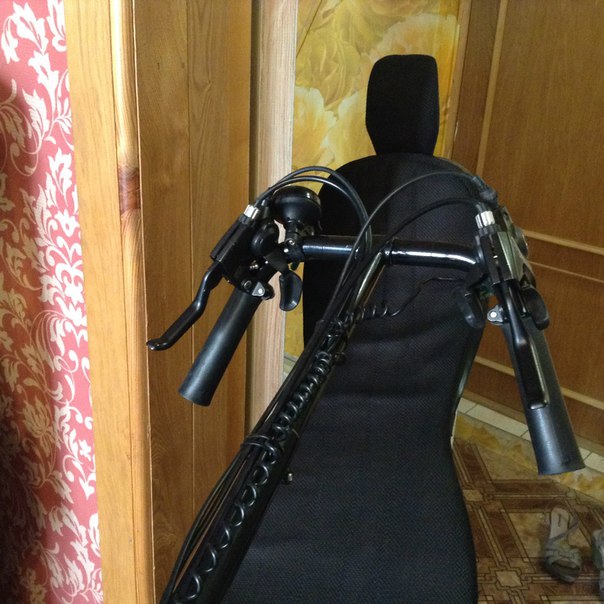

изгиб руля большеват - долго искал более-менее удобный наклон, хочется руль более прямой
А я вот наоборот сделал руль еще более изогнутым, но не опускаю его так близко к животу. У тебя на видео заметно, что локти за спину уходят и в стороны торчат - мне кажется такая поза не столь аэродинамичной для какой задумывался "хомяк". В моем случае локти естественным образом прижимаются к корпусу.

Denis Silantiev, руль опущен до контакта болта на рулевой штанге с выносом, при этом, под болт подложена гайка м8 и приклеена резинка на штангу.
возможно, у тебя сиденье опущено на максимум, у меня пока стоит на вторую дырку от низа.
тросики (гидра и рубашки переклюков) удобно и имхо, красиво легли:

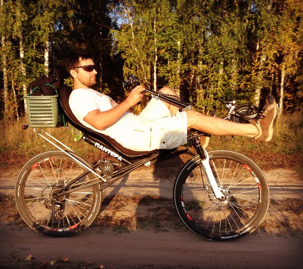

Проехал на Пантере:
За это сообщение автора Servis64 поблагодарил: COKER (Чт ноя 05 2015 12:52)

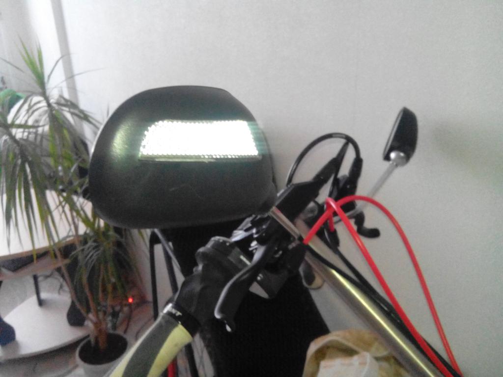

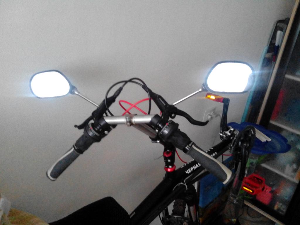

пришли зеркала (покупал за 570, сейчас из-за распродажи какие-то дикие цифры все рисуют)
встали как родные,
прокатился утром по двору - обзор нормальный, дети (во дворе школа) в шоке)))
хомут - что-то среднее между пластиком и полиэтиленом - мягкий
само зеркало - стекло
спереди - катафот
шарнир зеркала - полусфера - настраивается легко, пока держится плотно.

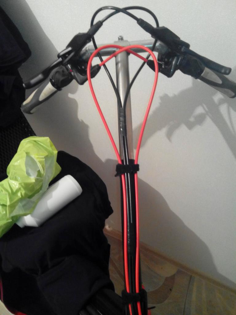

так уложил рубашки и гидролинии
закрепил парой тонких стяжек-липучек от проводов ноутбуков, можно и просто в магазине тканей купить липучку (велкро называется), ну и не обошлось без могущественной черной изоленты (синяя, конечно, прочнее, но тут по цвету не подходит :)

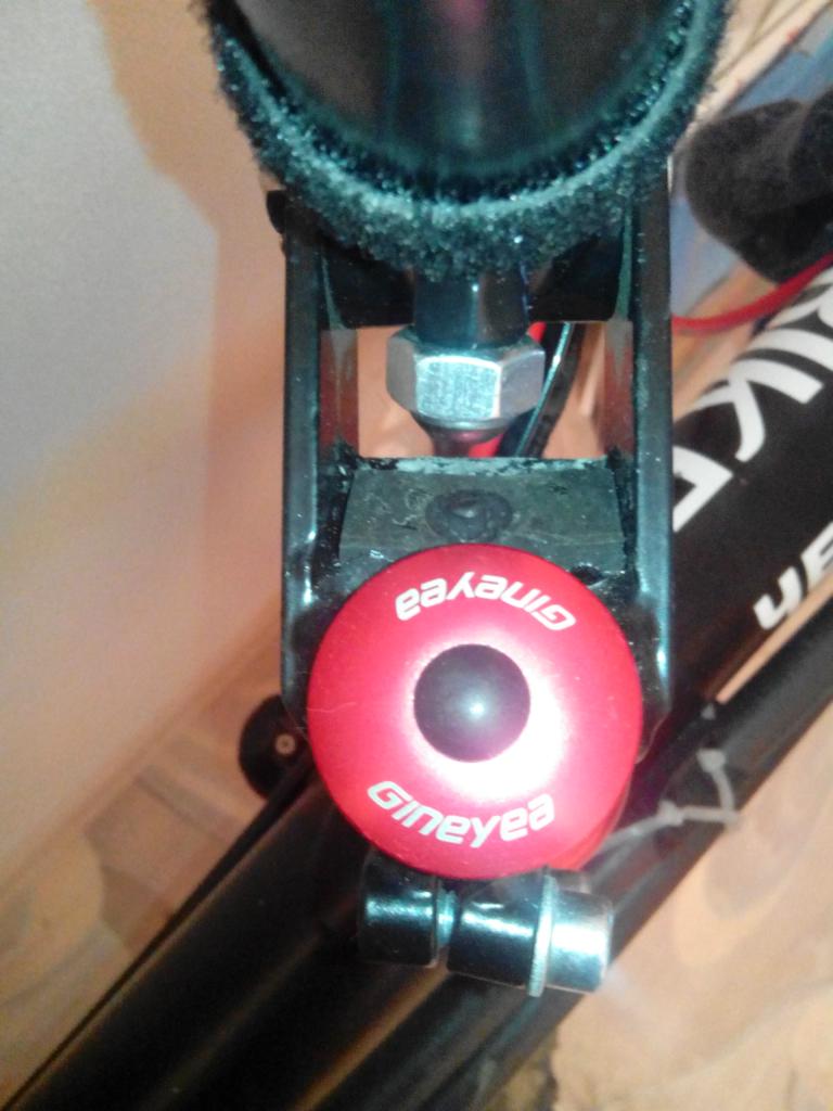

подклеил кусочек транспортерной ленты и подложил гайку под упор - для моего пуза руль слишком к нему близко :oops:

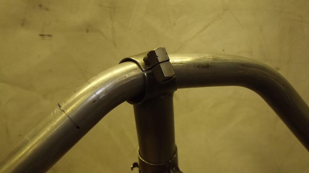

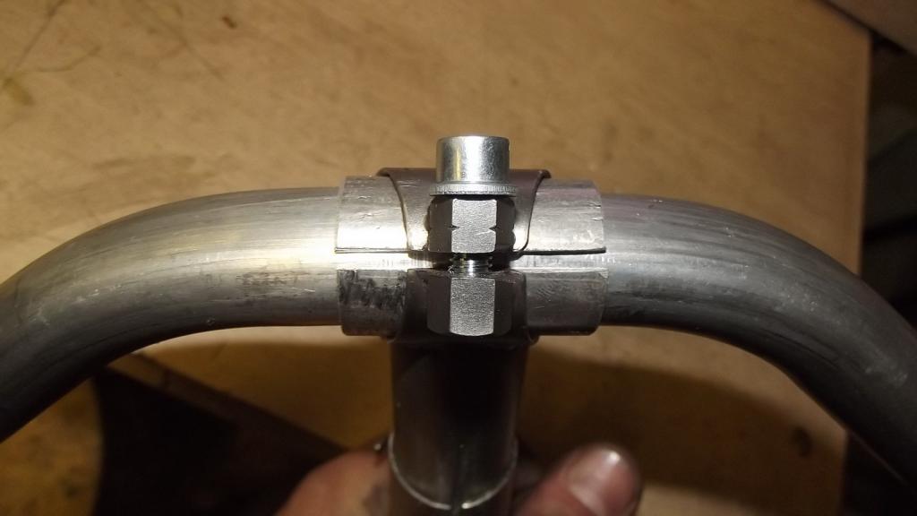

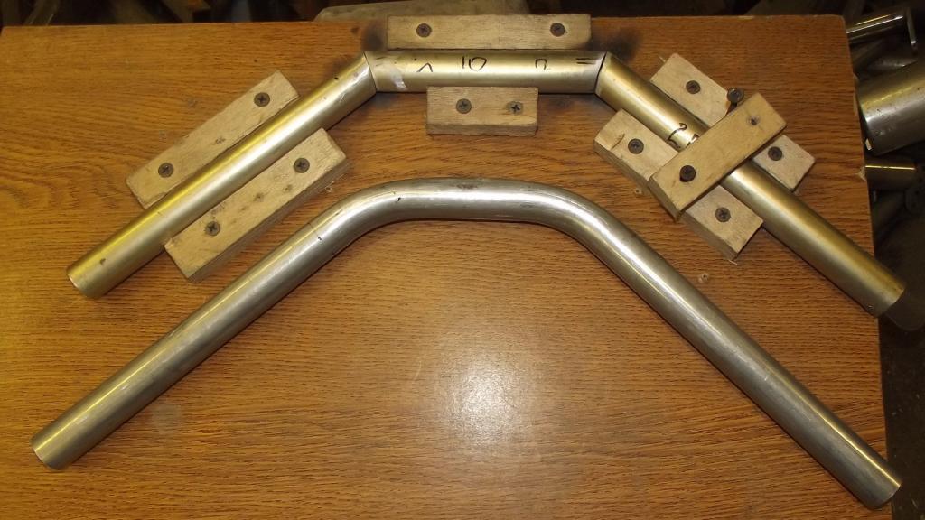

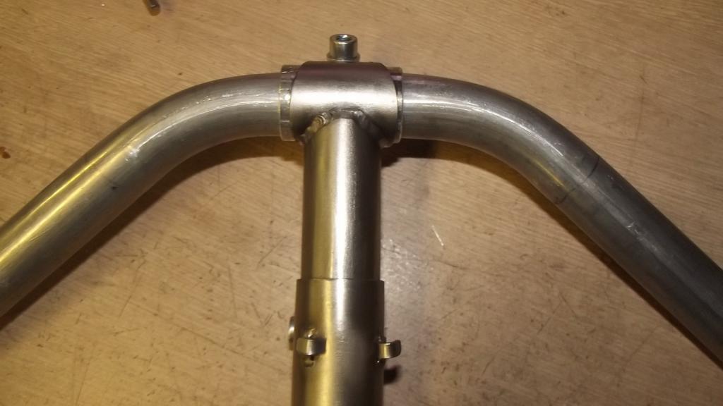

Сделал трубогиб на 22 мм, опробовал его на трубе 22х2 мм, чуть не свернул стол. Надо другой трубоггиб...
Зато опробовал другой руль: гнутый, а не вареный. Трудозатраты - ниже, внешний вид - получше. В кольцо выноса пролезает, как я и хотел изначально, но с вареной моделью не вышло.

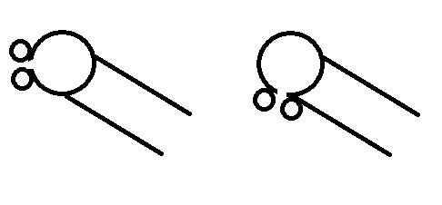

Олег, рассмотри возможность перенести гайки крепления руля ниже - убиваются два зайца:
* будет удобно толкать упираясь ладонью в середину (практически как горбатый велик за вынос) - сейчас болт упирается прямо в ладошку :(
* внешний вид - болтик спрячется под руль.
Комментарий к файлу: слева - сейчас, справа - предложение
можно вопрос: а почему выбран именно такой угол руля?
и интересно увидеть его "правильное" положение (так как задумывалось), а я что-то не могу найти удобного - то ноги мешают, то в пузо упирается...
Руль не был рассчитан на высокое положение сиденья. Правильное положение сиденья, при котором "работают" все параметры - низкое, сдвинутое назад.
Внося изменения в положение сиденья, готовьтесь заниматься подгонкой лигерада самостоятельно.
Тогда "вынос" придется сделать шире и тогда:
- он не поместится на трубу
- тогда руль не пролезет в треугольную головку выноса

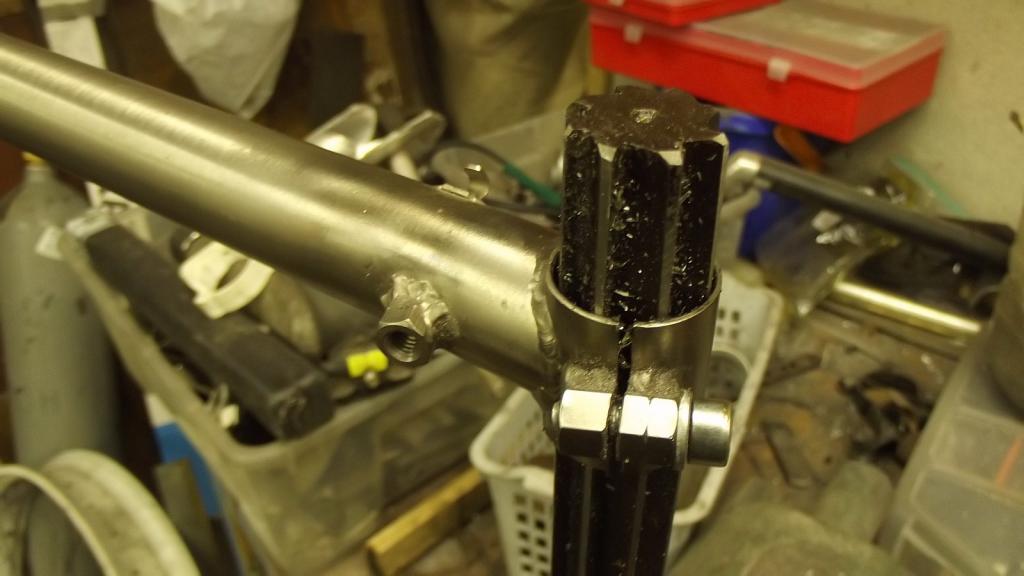

Номер сообщения:#897  Непрочитанное сообщениеДобавлено: Чт янв 28 2016 18:01

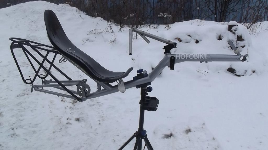

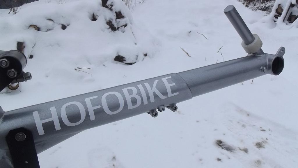

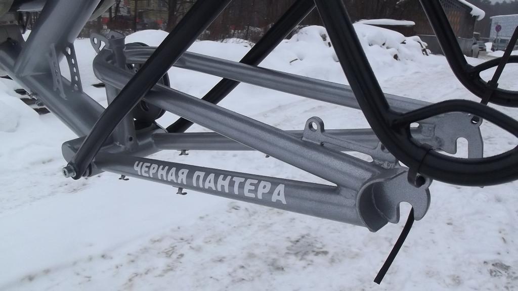

Еще один:
За это сообщение автора hof поблагодарили: 2 t4tune (Пн фев 15 2016 02:22), Юрий (Пт янв 29 2016 01:09)
 Заголовок сообщения: Re: Предзаказ на полноподвес 26-28 дюймов "Пантера" - сделано в России
Номер сообщения:#898  Непрочитанное сообщениеДобавлено: Чт янв 28 2016 18:08
Красиво! Куда поедет?
Номер сообщения:#899  Непрочитанное сообщениеДобавлено: Чт янв 28 2016 18:10
Омск
Номер сообщения:#900  Непрочитанное сообщениеДобавлено: Чт янв 28 2016 18:12
Круто! Олег, а что за бобышка между затяжными болтами на буме рамы? Она для чего?
