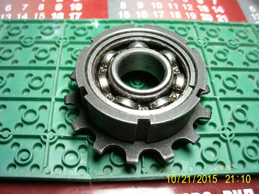

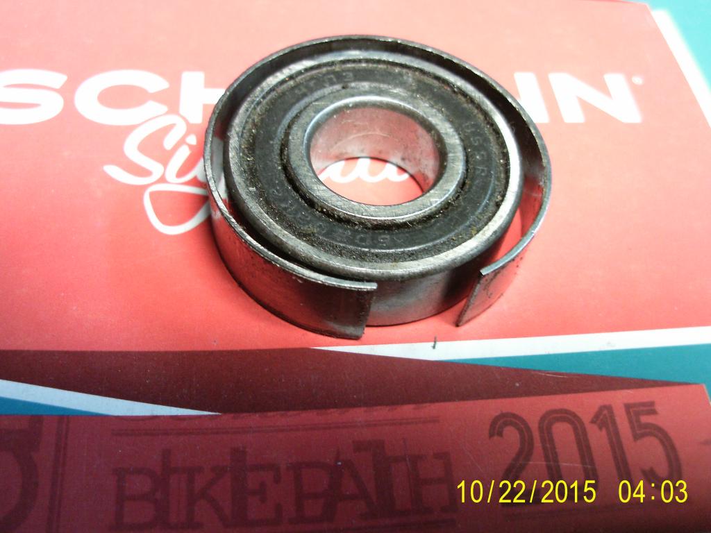

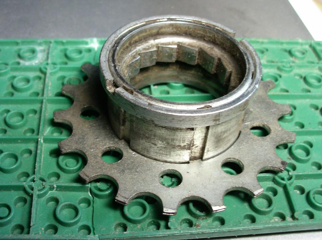

Totmih писал(а):
Корпус под подшипник придётся точить токарю.
Можно использовать обрезанный корпус наружной части трещётки, с которой снята эта звёздочка.
Добавлено через 1 час 10 минут 3 секунды:
Под подшипник с вн, ф=17 мм.
Добавлено через 42 минуты 34 секунды:
Илм это от "Туриста".
Добавлено через 6 часов 4 минуты 42 секунды:
И подшипник ф=35хф15 с самодельным кольцом.
Комментарий к файлу: обрезанный корпус,ф=40 мм
Комментарий к файлу: Орезанный корпус, ф внутр.=40мм
Комментарий к файлу: Обрезан корпус с ф=40 мм
Комментарий к файлу: Вн. Ф=36,5 мм
Комментарий к файлу: кольцо стальное, или пластиковое
