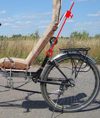

Totmih писал(а):
Проще ничего не получится. Наклонять спинку назад не дадут ни вытянутые руки ни багажник с рюкзаком.
Ну, если руль типа аватар, то вполне можно наклонять спинку, расстояние до руля будет практически одинаковым как лежа, так и сидя.
За это сообщение автора Jozef поблагодарил: Mazur4ak (Сб окт 17 2015 21:41)
 Заголовок сообщения: Re: Рикамбент "Красный Октябрь 2" Лукьянова Сергея.
Номер сообщения:#62  Непрочитанное сообщениеДобавлено: Сб окт 17 2015 20:16
Totmih писал(а):
Сказал можно сделать проще ,а как
Ну например так. Закрепить на шарнире позади спинки стержень (или трубу) с отверстиями, который будет проходить сквозь втулку, закреплённую на верхней части спинки. Во втулке установить фиксатор, который будет входить в отверстия.
Чтобы в лежачем положении трубка зря не торчала, повесить на неё флажок. :)
А если хомяк, можно его наклонять вместе со спинкой.

У меня хоть разгибание рук помогает подняться из лежачего в сидячее положение и наклон направляющей сиденья так что колебание центра тяжести туловища минимально. Из за чего изменение посадки происходит без особых усилий.
С хомяком только за счёт мышц живота или городить мощную пружину. Да и за хомяк рикамбент пешком не поведёшь.
Да и центр тяжести резко смещается назад из за чего переднее колесо будет недогружено что небезопасно для управления. Не говоря что на багажник ничего не положишь.

На сообщ.№67. Присмотрелся, замечательно! Дайте фото сверху, непонятно, как объезжаете рулевую.
Добавлено через 11 минут 28 секунд:
А также фото справа (крупнее), про компенсацию цепи.
Номер сообщения:#71  Непрочитанное сообщениеДобавлено: Вт окт 20 2015 06:24
просто сбоку http://imgsrc.ru/totmih/33272399.html#bp
вообще колхоз на резинке от трусов http://imgsrc.ru/totmih/32146040.html#bp
Номер сообщения:#72  Непрочитанное сообщениеДобавлено: Вт окт 20 2015 11:48
Зарегистрирован: Пт апр 30 2010 15:25
Сообщения: 83
Поблагодарили: 42 раз.
Моя велотехника: Рикамбенты "Тотьмич", "Аврора", "Сухона", "Красный октябрь", "Вологда", "Северная стрела", , "Тотьмич 2", "Красный Октябрь 2", "Гагарин", инвалидные коляски "Страна Советов" и "Советская Россия".
Имя: Сергей Лукьянов
Вынос проходит сбоку рулевой колонки и сделан из трубы 40 на 20 на 2 мм.
Натяжка петли цепи производится роликом ось которого закреплена на Г- образной пластине от старого переключателя скоростей.
Натяжка рыболовной резинкой 3 мм уложенную в 5 петель. Тут главное рассчитать длину резинки и усилие чтобы она не пережимала пружину переключателя скоростей.
Пробовал натяжку делать пружиной от эспандера лишний вес и слишком болтается при езде.
Добавлено через 8 часов 27 минут 44 секунды:
Кому резинка не нравится можно использовать спиральную пружину от стартёра бензопилы.
Продаётся в запчастях для бензопил. Только надо выточить блок для намотки шнура, а внутри закрепить спиральную пружину. Ось блока крепить к раме рикамбента.

Теперь всё понятно. Но есть предложение: т.к. переклюк работает в нестандартном режиме, ввести промвал, сдалав две цепи.
Номер сообщения:#76  Непрочитанное сообщениеДобавлено: Вт окт 20 2015 23:19
Сообщения: 83
Переключатель работает нормально. Пром вал тут не нужен лишние потери КПД.
Вместо отклоняющего ролика использовал звёздочку с разрезанной поддерживающей трубкой чтобы цепь не слетала.
