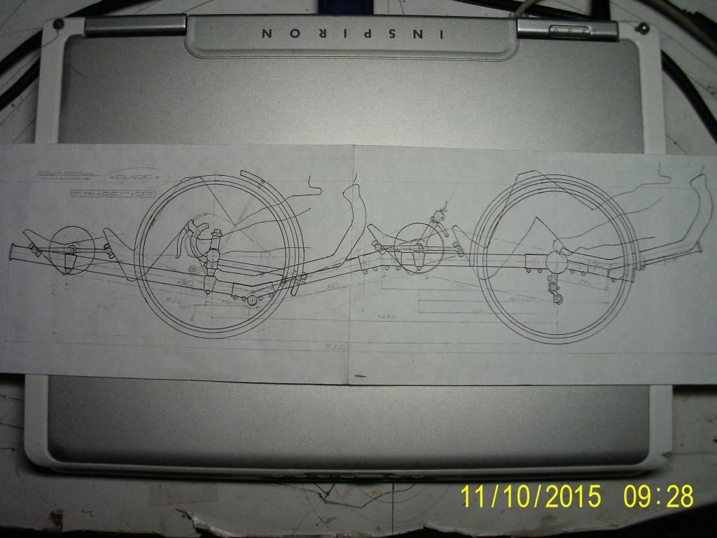

Моя схема тандема уникальна. Претендует на патент сайта.Т
Тандем изготовлен в 1987 году под логотипом "Риск-87", участник велофестиваля в Шяуляе.
1.База 1480 мм;
2.Колея 700 мм;
3.Колёса 27", спортивные;
4.Длина 3120 мм;
5.Имеет диффер. на фривилах.
Система имеет 2 пары тормозов, задние не показаны, но
используются для подтормаживания, и экстренного торможения.
Тандем нормально используется и одним ездоком.
Рама хребтовая, в основе алюм. трубы ф55х1,5 и ф38х1,2 мм. Сиденья алюминиевые, стилизованы, типа "Велотрон".
Добавлено через 25 минут 35 секунд:
Схема тандема..., отличающаяся тем, что для сокращения базы сиденье пассажира размещено за задним мостом; отличающаяся тем, что водитель может использовать тандем самостоятельно так, как сиденье водителя расположено за передним мостом; отличающийся тем, что руление осуществляется кистямы и локтямы рук, расположенных в ложементах держателей щитков; отличающаяся тем, что шарнир соединения ситемы расположен за сидением водителя, на горизонтальном участке рамы.

Уже давно тандем на реконструкции. Колёса самодельные: передние-24" на 36 спиц типа "Салют", задние типа "Прима" на 44 спицы, они же и приводные.
В прошлом столетии сделал переднюю подвеску (см. "Мосты, подвесные мосты..."), А в этом- дорабатывал дифф., а весной разраб. и изготовил заднюю подвеску. Она зависимая.
Вот забыл, кажись, переклюки находились у пассажира?
Тандем катился от дуновения ветра.
