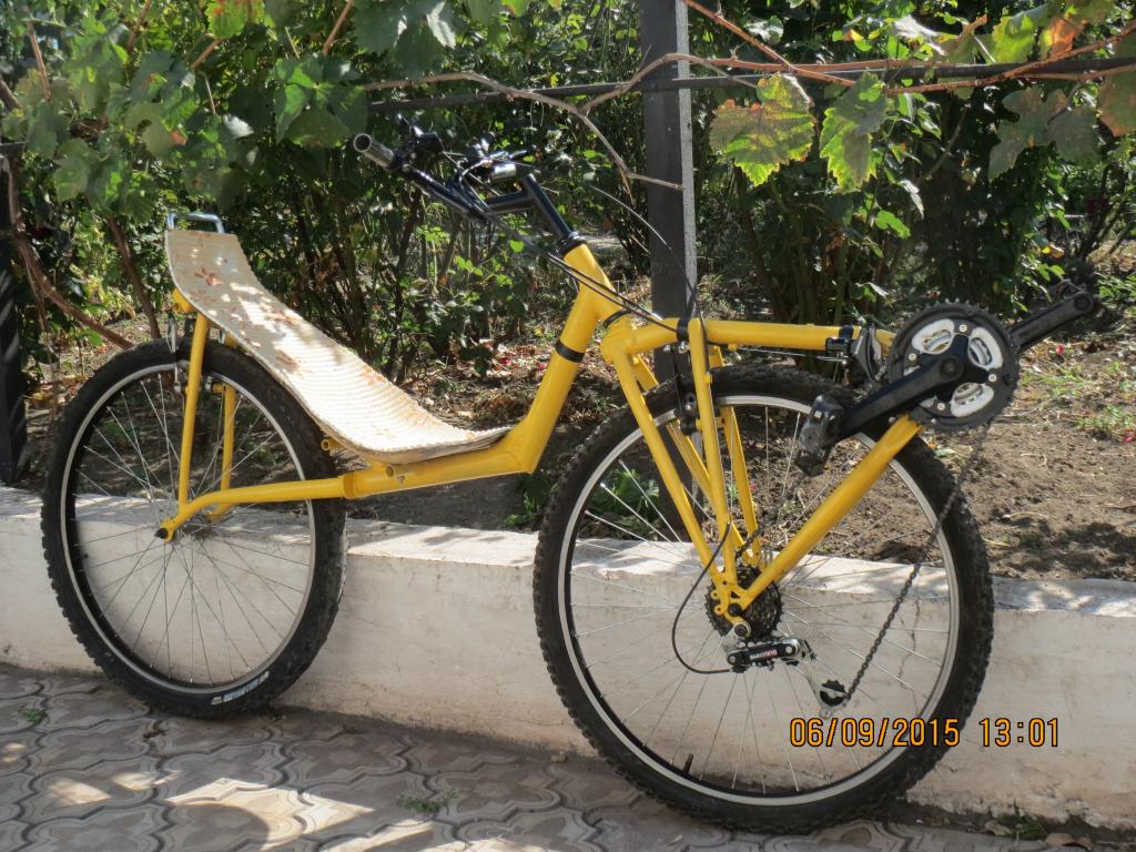

Еще один переднеприводник.
Материал: сталь. Мат. часть: рамы невостребованных велов.
Размеры: между осями колес 103 см. высота сиденья 53 см. угол наклона рулевой 56 градусов.
Вес: приблизительно 16.5 кг. +- 150 грамм.
Максимальная скорость с выпученными глазами по ровной местности: 46 км\ч, с горы:73 км\ч.
Сиденье сделано на скорую руку из эпоксидной смолы и контрабандного стекловолокна.
Покраска: с особенностями кустарного производства.

Даже не простенько - примитивненько, но со вкусом! Был ли какой-то чертёж? Интересуют параметры морды - угол рулевой, трейл, высота каретки/сиденья...

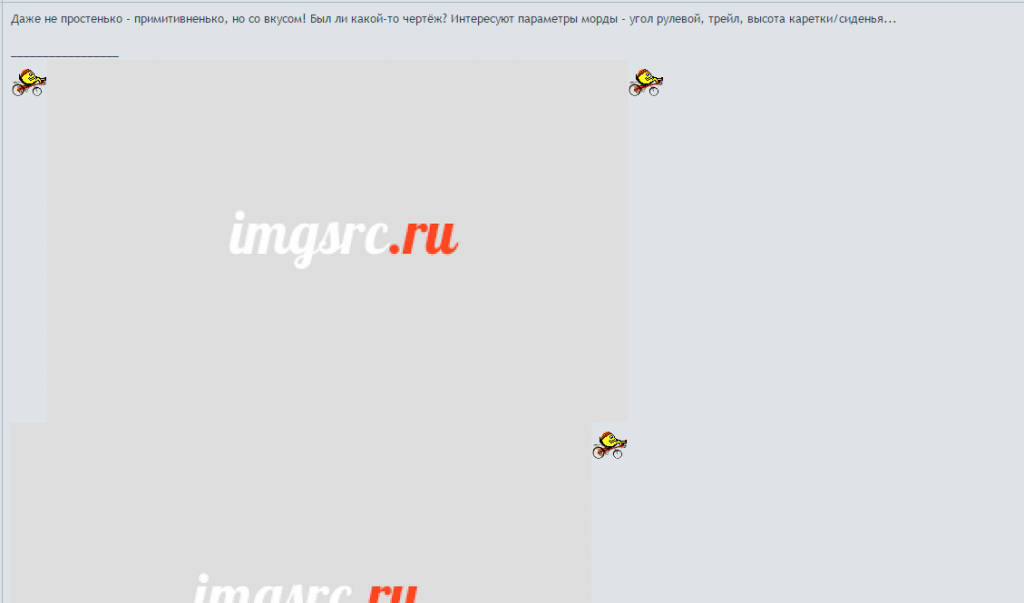

Саша, а у тебя твои сообщения тоже так выглядят?
2015-10-03 14-17-42 Форум о веломобилях и лигерадах • Просмотр темы - Эклипс из Мариуполя — Opera.png
Может поправишь?

boingsa писал(а):
Что в характеристиках и специфике вождения данного аппарата вы считаете второстепенным?
Крайне трудная или вовсе отсутствующая управляемость на сверхмалых (до 10-12км/ч) скоростях, - что плохо для езды по вашему мегаполису в пробках. Ну и в крутые горки.
Движение не чисто прямолинейное, а подобное тараканьему бегу, - что плохо при езде по узким загруженным дорогам без обочины. На этих лигерадах
приходится ехать с тем же габаритом, как на трайке,
и тормозить весь поток, дабы не слететь колесом с края асфальта во время этого "тараканьего бега".
Также, на этих лигерадах выше риск потерять управление, попав в яму, нежели на классических.
Лишние потери сил в движении на поддержание курса,
утомление рук (и весьма сильное).
И конечно же, расшатывание коленных суставов подвижной кареткой. Ну а то, что на этих лигерадах нельзя держать нормальный высокий каденс, ещё больше усугубляет перегрузку коленей.

myratov писал(а):
оказалось морально устаревшая схема
Алексей! Вы определённо правы! :!: :!: :!:
Всё познаётся в сравнении.
Единственно, что ошеломило в обсуждаемом лигераде это то, что он смог безопасно развить на спуске 73км/ч.
Далеко не всякий лигерад данной схемы такое может. В чём секрет? :)
Так выглядит только подпись или вообще все картинки, которые я вставляю?

Саш, что интересно - так выглядит только подпись - и на компе - с планшета сейчас смотрел - нормально отображает... И там и там с Оперы смотрю... Интересно, как видят твою подпись другие пользователи?

Чем измеряли скорость? Ф колёс? Почему неправильный руль? Дайте фото с ездоком. Эклипс- может элипс?

Eclipse (англ. затмение). Так звали английскую скаковую лошадь, которая в 18 веке выиграла 26 забегов (материал из Википедии).
Особенность двухколесной техники и манеры вождения. Наблюдается далеко не у всех.
В чём секрет?
Секрет в поведении водителя.
Не факт. Переднее колесо с силовой передачей достаточно инерционный объект - нужно соразмерять усилие и каденс. Заметьте, что руль хомяк, а не супермен. То есть на скорости основное управление ногами - ноги быстро двигаются и оперативно подруливают.
Вы уже опеределитесь: тараканий бег или расшатывание коленных суставов.... А то одно противоречит другому.
При подвижной каретке колесо чуть уводит в сторону и угол раскоса ног уменьшается. Выходит, что если педалировать с умом, то плоскость движения давящей ноги ноги почти параллельна продольной оси тела.
А вот на заднеприводной технике приходится раскачиваться.
Тут же раскачивается колесо вместо вас.
Евгений, а я об этом тоже много раз задумывался, что уходящее вбок колесо может обеспечить автоподстройку траектории ноги под эргономически
оптимальную. Что-то в этом есть...
Только вот усмирять этот самый тяжёлый и инертный кареточный узел связками коленных суставов, встегнувшись в контакты - не есть хорошо. :naughty:
И уж тем более "руление ногами" на большой скорости. :x :doh: А также удерживать связками суставов болтающуюся каретку на разбитом асфальте...
Бррр :x ...
Гонщики, рекордсмены, а также туристы, огибающие Землю и пересекающие континенты - ездят на классических лигерадах, с выверенной до мелочей фиксированной
эргономичной посадкой.
Будьте добры, приведите пример действительно серъёзного путешественника-кругосветчика на лигераде с подвижной кареткой. Будет очень интересно, если таковой
окажется! :!:
Добавлено через 8 минут 2 секунды:
Это только в твоей логике "замечательно" означает "с некоторыми проблемами". В простой логике может быть только одно из двух, или "замечательно" или "с проблемами".
В сравнении с лигерадами с подвижной кареткой, езда на которых не езда, а больше борьба, мой не совсем совершенный лигерад едет во-истину замечательно.
А то, что у меня не совсем удобное кресло, с которого сползаешь и нежёсткий задний маятник - не особо мешало проехать за день 315км по холмам.
Про то, что болтающийся переднеприводник сможет проехать ту же дистанцию за то же время и без жутких самоистязаний, - я пока сомневаюсь...
