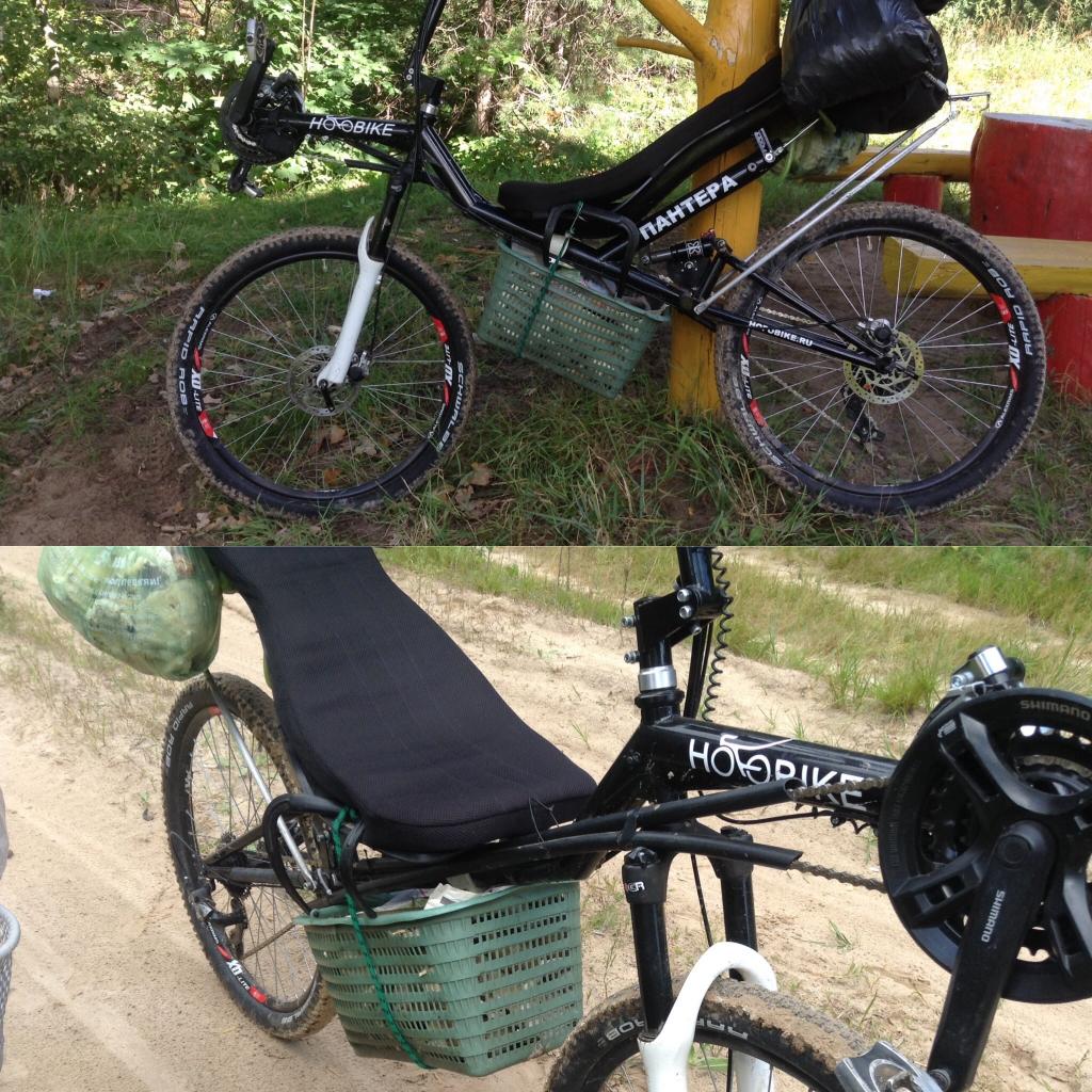

Так на лигераде ездят за грибами ))
Думаю, нужно крепеж для багажа под сидушку на постоянной основе замутить - очень удобное жто место
 Заголовок сообщения: Re: Предзаказ на полноподвес 26-28 дюймов "Пантера" - сделано в России
Номер сообщения:#822  Непрочитанное сообщениеДобавлено: Сб авг 15 2015 22:29
Удобное. Даже более того - необходимое. А есть идеи?
Помним, помним, как ты привёз таким способом на лигераде целое ведро шашлыка! :mrgreen: :dance:
Там надо тогда спецплатформу монтиррвать.
Только вот с аэродинамикой будет проблема:
если обычный багажник гармонично находится в аэротени тела, то снизу он будет очень сильно взбалтывать воздух, даже будучи суперобтекаемой формы :roll: ...

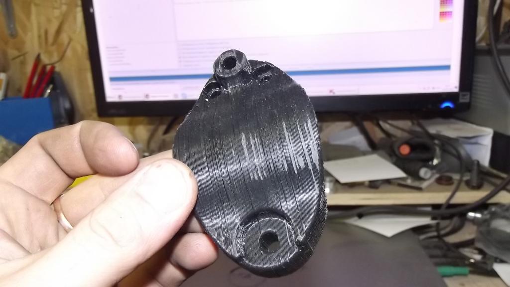

пришла рама и комплектующие
Собрал, проехал 100 км,лопнул хомут черный подседельный, ладно не далеко от дома, пришлось вернутся, поставил запасной белый, все пока держит ,поехал пока только на переднем тормозе,жду гидру для заднего, средняя выросла на 3 км ч,может из за колес и шоссейного обвеса, там где в горку шел 9-10 сейчас 11-14 под ,горку 63, можно и больше, но тормоз пока один, стремно, ощущения отличные, спасибо Олегу, оно стоило того -ждать :D
Вырисовывается уже система с этим хомутом.
А мне почему-то никто не высылает запасной белый... :(
Хотя, уважающий себя производитель обязан заменить деталь с дефектом...
Проехал на Пантере:

У меня белый все еще держит, хоть и имеет тенденцию к растягиванию, но, видимо, тянется в пределах зоны упругой деформации. Все-таки литье прочнее 3Д-печати.
Номер сообщения:#835  Непрочитанное сообщениеДобавлено: Пн сен 14 2015 11:37

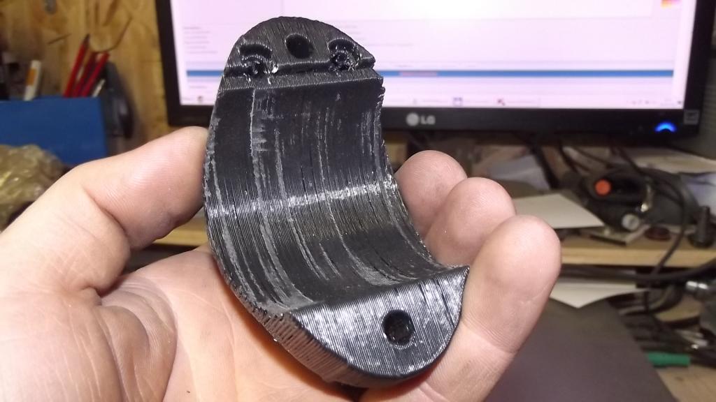

Не факт.
Литье у нас просто получилось полнотелым, а 3д-печать - пустотелой, потому и ломается. Я сделал на пробу пару хомутов из АБС, полнотелых. Они ооочччень жесткие, при том, что они - второй формы, а не третьей, которая пошла на литье.
То есть, белое литье у нас - толстостенное (третья форма, стенка 6 мм), а полнотелое ABS - более тонкостенное (вторая форма, стенка 4 мм).
Полнотелое ABS:

Олег, а зачем в черном хомуте отверстия под мелкие болты?
Есть желание сделать хомут собранным, чтобы он не болтался на раме. В перспективе - делать быстросъемные крепления сиденья, для транспортировки.
Что-то вроде отработки конструкции. Коне не надо - могут ими не пользоваться, а просто соблюдать порядок затяжки болтов: сначала - верхний, потом - нижний эксцентрик.
